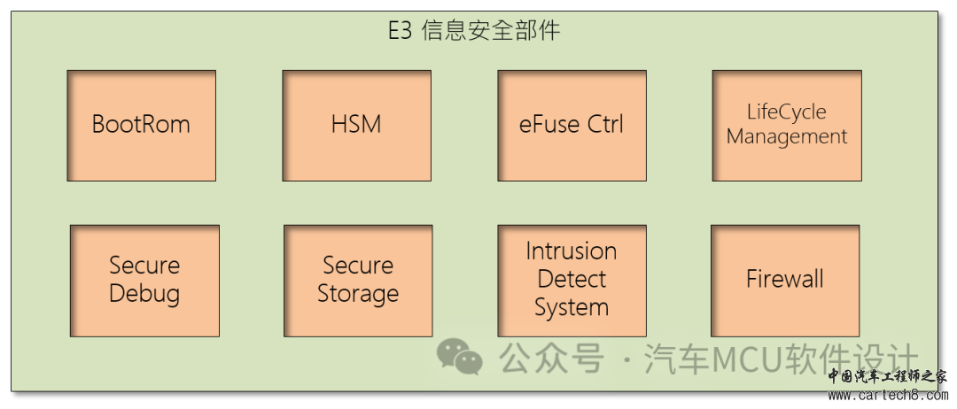

芯驰是国内车规MCU发展势头最猛的芯片厂之一,分析并跟随头部是快速提高的方法之一。芯片E3系列是满足ASIL-D的高性能车规MCU,可用于汽车中央网关、域控、BMS等领域;它不仅有最高等级的功能安全,还在信息安全方面也提供了完整的软硬件解决方案。下图为E3的信息安全硬件框架:
可以看到,从硬件层面上,E3已经考虑到了信息安全当前比较主流的功能:
    BootRom:实现部分安全启动功能;HSM:MCU内置硬件安全模块,提供加解密服务、物理主动防护和传感器模块,可有效防止硬件攻击;eFuse Ctrl:OTP,控制敏感信息的访问权限;
    LifeCycle Management:产品信息安全生命周期管理,涵盖从出厂到报废;
    Secure Debug:在产品量产后可被安全调试的接口管理;Secure Storage:提供片内隐私数据、敏感数据等临时存储;IDS:硬件入侵检测机制

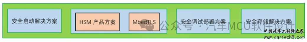

从软件上,E3也提供了相应的配套解决方案,如下:

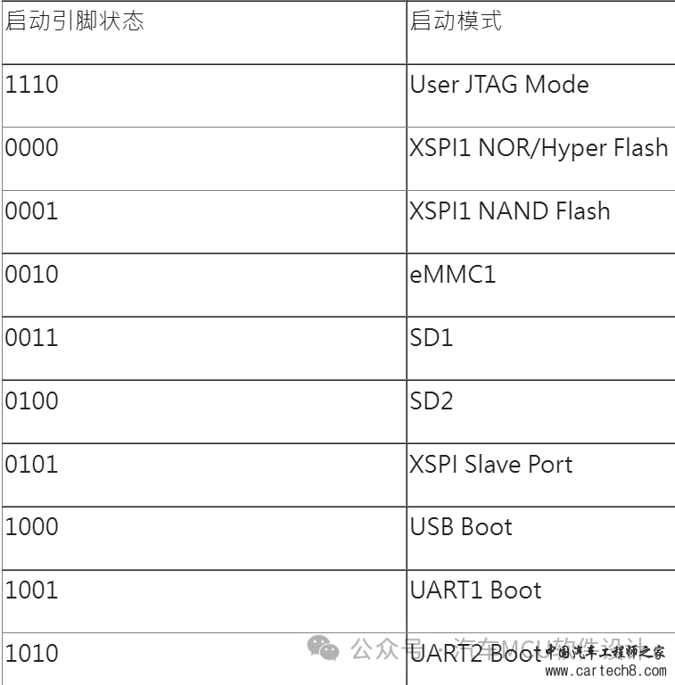

我们知道由于芯驰本身的公司属性,量产MCU目前还是不带eFlash,所以常见的启动方式就与需要外挂Flash的MPU、SoC等类似,主要分为XSPI NOR/Hyper/NAND Flash、SD、eMMC、USB等方式,具体整理如下:

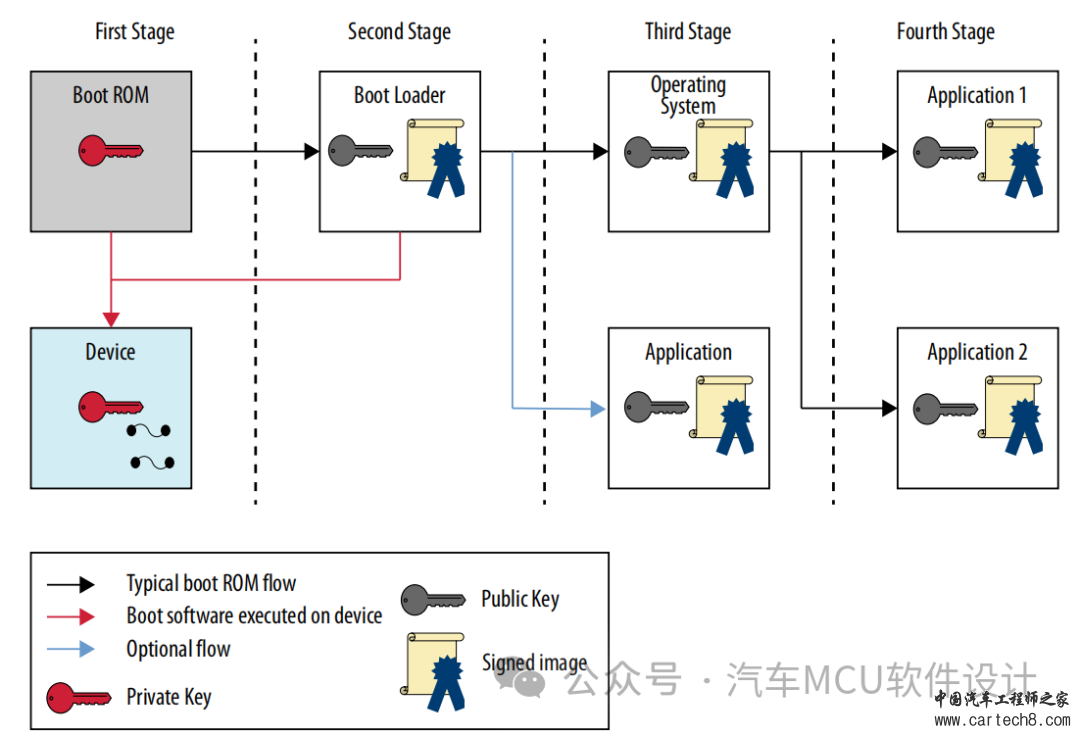

而这种外挂Flash更容易受到信息安全威胁,因此为了提高MCU的信息安全,在启动阶段实现安全启动是十分必要的。芯驰E3采用了目前SoC常见的安全启动流程,如下图:

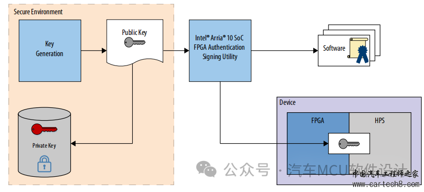

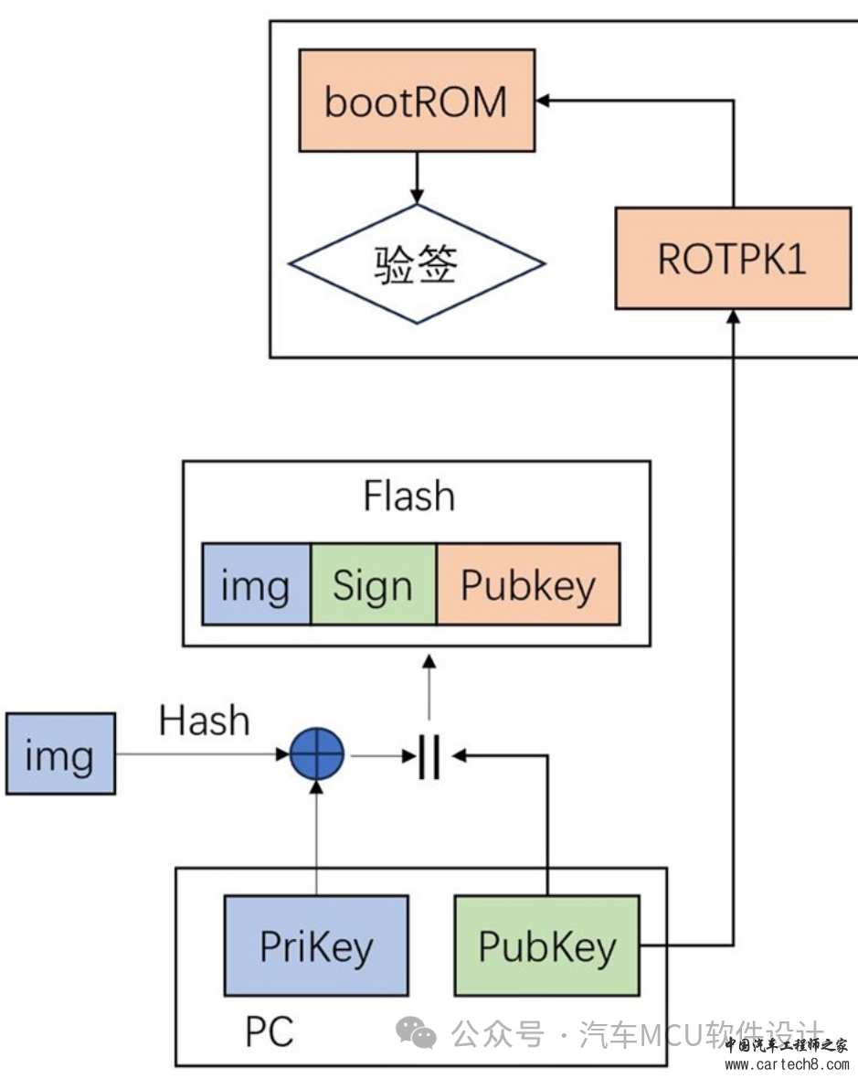

需要明确的是,一个安全启动系统必须首先建立信任根;
    BootRom因其难以被篡改的属性通常会被作为信任根的一部分,它主要对接下来要运行的images做验签、解压(如有)和加载运行;信任根的完备也需要根密钥对来补充;一般来讲,芯片厂会在一个可信安全环境里(例如芯片厂发布的可信网站、exe等)生成根密钥对,并将公钥固化到密码加速引擎或者OTP;私钥用于签名,公钥被BootRom用于验签,具体如下:

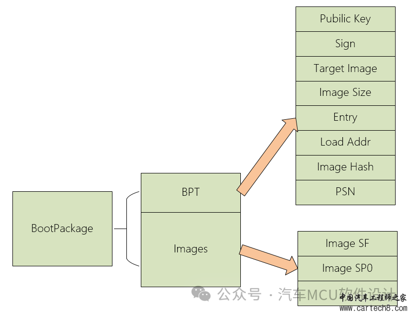

那么具体到E3,它是如何设计安全启动流程的呢?这里先澄清几个E3芯片独有的概念:
1.程序烧录编译的.bin文件通过芯驰独有签名工具签名后形成BootPackage,打包PAC文件后烧录2.Boot Package格式:BPT + ImagesBPT:Boot Package Table,它包括Boot Package的签名信息,各个镜像在Images中的相对位置,镜像load地址,entry地址,hash校验信息,PSN(Package序列号)等信息;Images:各内核镜像、SF核Bootloader镜像等,根据启动介质不同,BootPackage个数也不同,最多可以支持3个。其格式简图如下:

    量产时,先对images取Hash,再用私钥签名;签名结果、images以及公钥打包成pac烧写进Flash;此外还需要把公钥取Hash,并把Hash烧录到eFuse中的ROTPK1(Root Of Trust Public Key);最后把芯片的生命周期烧写至PD阶段;启动时BootROM首先计算 BPT中的公钥哈希值,与eFuse中的ROTPK1 Hash进行比对,验证公钥的合法性,如果不一致则启动失败;公钥验证通过后,使用BPT中存储的公钥验证BPT中的签名(Sign),验签不通过则启动失败;计算各个镜像文件的哈希值(Image Hash),如果一致则启动对应的镜像,不一致则启动失败;如果Image是被加密的,通常还需要使用对称算法进行解密。

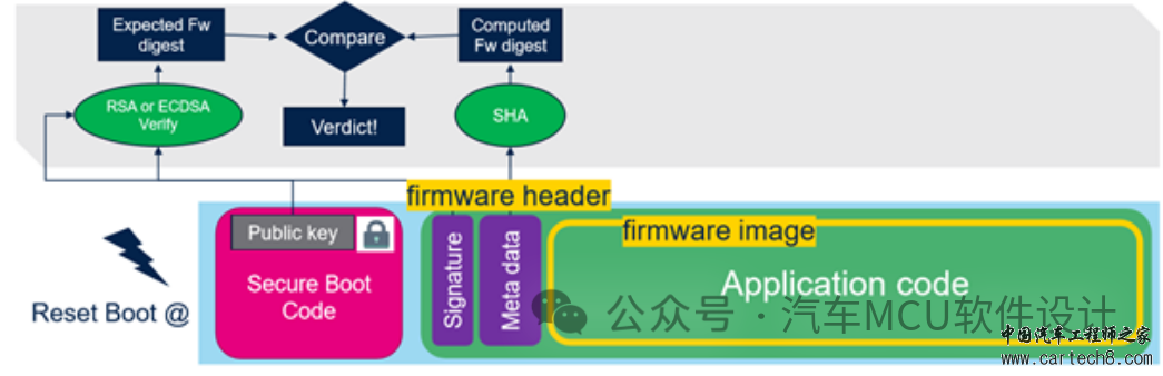

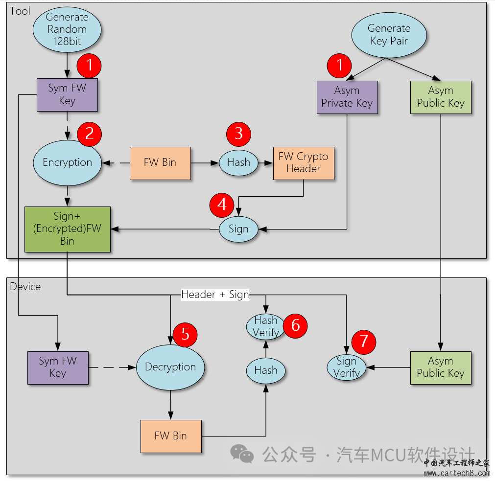

该产品全称Secure Boot and Secure Firmware Update Solution,主要用于STM32相关控制器的安全启动、安全更新和安全密钥管理。其中安全启动用于程序镜像运行前校验合法性;安全更新用于固件的OTA或者本地升级,可防回滚和分区升级;安全密钥管理通过PKCS#11 API提供各种密码密钥服务。经过总结,我发现该产品的安全启动过程大同小异,具体如下:

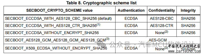

可以看到,该安全启动框架依旧采用公钥验签机制, 只是新增了许多加密机制,具体如下:
我们以非对称验签+对称解密为例,详细阐述其安全启动机制:
    在工具端(通常为PC),首先在可信环境下随机生成对称密钥和非对称密钥对;对固件Firmware使用对称算法(如AES128-CBC)进行加密,对FW使用Hash算法(如SHA256)对固件取摘要值,得到Fw Header;使用非对称私钥对Header进行签名,得到最终产物FW Header+Header Sign+Encrypted_FW_BIN;通过调试接口、串口等方式将最终产物、对称密钥、非对称公钥存入设备端(MCU)的Flash、OTP中;在设备端,上电后首先运行BootRom,在ROM中使用对称密钥对Encrypted_FW_BIN进行解密,得到FW BIN;使用相同Hash对FW BIN取摘要值,并与FW Header进行对比,对比失败则中止启动;使用公钥对FW Header进行验签,对比失败则中止启动

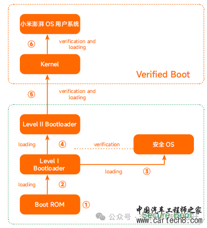

在小米澎湃OS技术白皮书中,在小米澎湃OS安全子系统章节找到了关于安全启动相关描述。 值得注意是,在该白皮书中提出的网络安全架构,汽车作为终端设备仅仅只是小米生态的一小部分。因此我理解,它对于系统安全的认知和理解是站在更高维度、更广应用场景。白皮书对于安全启动描述如下:
    设备上电后,BootROM完成基本的初始化后,从存储芯片中加密Level 1 Bootloader,使用Fuse只读空间的公钥进行验签,验签成功后执行Level 1 Bootloader;Level 1 BL校验安全OS成功后,与安全OS共同校验 Level 2 BL;以此类推,保证了启动过程信任链的构建,从而防止未经授权程序的恶意运行。
