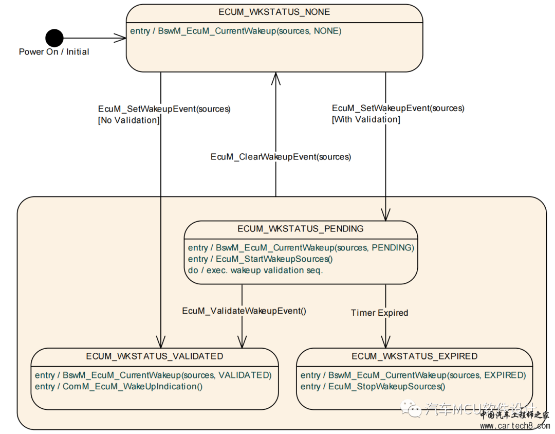

唤醒源首先是在启动阶段需要进行处理,然后在EcuM处于RUN后通过调度周期性地去检查唤醒源是否还在。要了解唤醒源的处理,首先就要理解唤醒源(Wakeup Source)的状态定义,它共有四个状态,如下表所示:
状态描述
NONE没有唤醒源被检测到或已经被清除
PENDING检测唤醒源但没有进行验证
VALIDATED检测到唤醒源并且已经被成功验证
EXPIRED检测到唤醒源但是验证失败
上述状态的迁移图如下:
AUTOSAR EcuM(2): UP阶段w1.jpg
从上面状态机我们可以看到,唤醒源在初始状态为NONE,为了尽快发现本次ECU唤醒是否有效,我们通常会在BswM ActionList初始化中获取唤醒原因,这个时候就要去查看MCU本身的standby controller相应寄存器。拿到MCU本身的复位原因后,就要思考是异常复位还是正常唤醒;如果是正常唤醒的话,这个时候就调用API EcuM_SetWakeUpEvent 设置预配置的唤醒原因。根据是否配置了Validate Time参数、唤醒源是否轮询,EcuM_WKSTATUS可切换为PENDING或者VALIDATED。一旦EcuM唤醒源状态验证成功,那么这时候就会通过BswM_EcuM_CurrentWakeup报告给BswM模块,让其来更新状态(VALIDATED),同时还会通知ComM网络要苏醒了,这时候BswM就会根据预定义规则开始执行相应的ActionList。值得注意的是,当设置了Validate Time参数后,校验动作通常是放在EcuM_Mainfunction,虼嗽赟et WakeUp Event的函数里就有这样的代码逻辑,如下:if (Get_ValidateTime(WkUpSrc) == 0u){  /* Trigger validate directly */        ValidateWakeupEvent(WakeupSource);}else{/* Set global wake up source status to PENDING */}值得注意的是,规范里执行校验的函数是一个Callout:EcuM_CheckValidation,因此这函数里面的内容需要用户自定义,我们以CAN唤醒为例,代码示例如下:voidEcuM_CheckValidation(EcuM_WakeupSourceType wakeupSource){  EcuM_WakeupSourceType  wakeupSource;   if((wakeupSource & ECUM_WKSOURCE_BCAN) != 0)  {     CanIf_CheckValidation(ECUM_WKSOURCE_BCAN);  }  /* Directly use EcuM_ValidateWakeupEvent can also works */}
