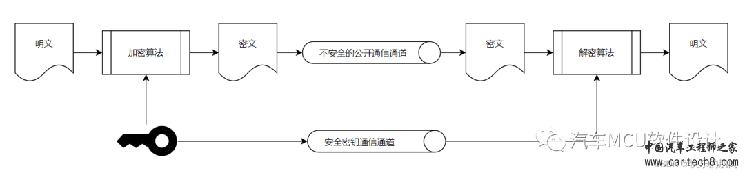

对称密码体制,又称为单密钥密码机制,其基本特征为加密密钥和解密密钥相同,模型如下:
这种方式,攻击者可以通过不安全的公开通信通道获取密文,但无法接触到明文或者密钥; 如果该攻击者知道加密算法和解密算法,且只对当前获取的密文感兴趣,可以产生一个明文的估计值来恢复明文;如果对未来消息感兴趣,可以来产生一个密钥来恢复密钥。       对称加密算法是基于分组密码机制产生,将一组明文划分为m长度的n组明文,分别使用密钥K=(k0,....,kx)进行加密或者解密,m长度通常为64、128、256、512。

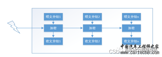

ECB,叫做电子密码本模式,例如AES128-ECB这种模式下,明文以128bit为一组,每次被处理128bit,每个明文都用同一个密钥加密;
解密过程使用同样的密钥进行解密。这种模式操作简单,不同分组可以并行处理;但是明文中重复的内容同样也会在密文中体现出来,因此对于长报文可能不是很安全。2.2 CBC(Cipher Block Chaining Mode)

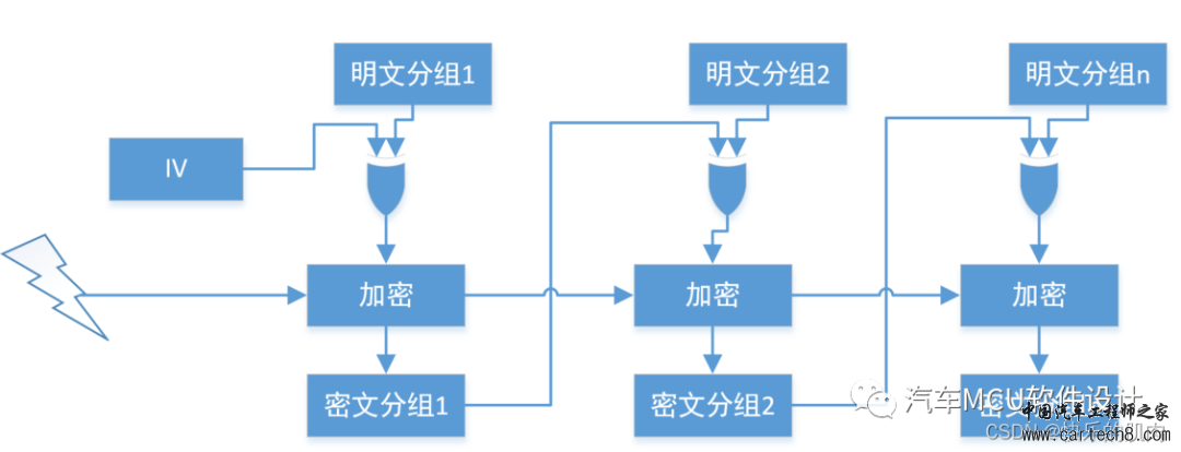

CBC,密码分组链模式;加密函数的输入是当前明文分组和前一个密文分组的异或,对每个分组处理时也使用相同的密钥,如下
这种模式下,一个消息中的两个相同明文组会被加密成不同的密文,这样就避免了ECB出现的重复密文的问题。在最初加密时,需要使用初始向量(Initial Vector),这个IV需要发送方和接收方都知道,不用加密,但必须保证该IV的完整性。该种模式不能并行处理,因为当前明文需要和上一组密文进行异或处理。2.3 CTR(ConterMode)

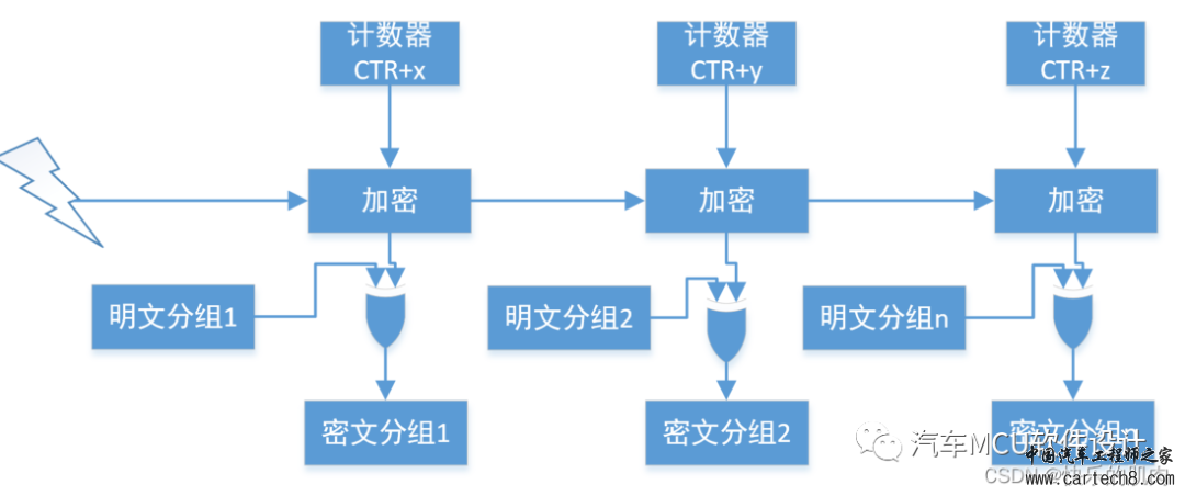

计数器模式使用与明文分组长度相同的计数器长度,计数器从某一初值开始,按某种算法递增,计数器值经过加密算法得到的结果再和明文进行异或,这样就可以得到当前明文组的密文。
可以看到,计数器模式下的加密和解密相对独立,且已知加密函数,和计数器值,就可以通过异或的方式得到明文,不需要解密函数。实现起来简单易懂。2.4 OFB(Output Feedback Mode)

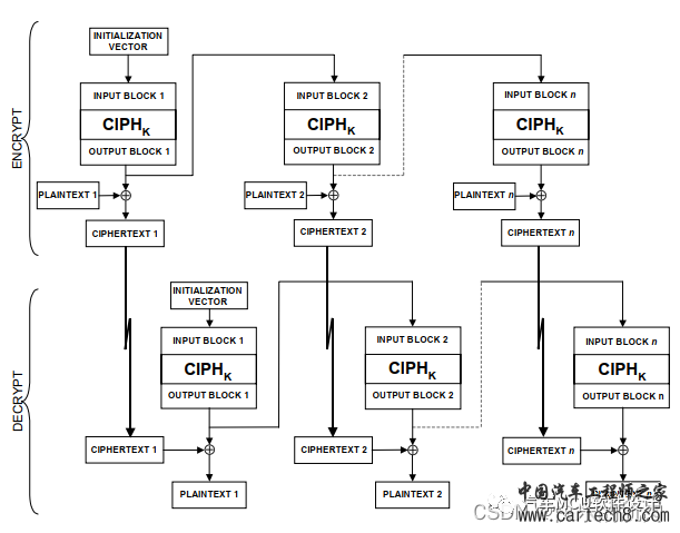

输出反馈模式,该模式和CBC有点相像,但是区别在于OFB是将IV去进行加密后得到一个输出OBi 与明文块进行异或,同时OBi作为下一个加密对象的IV。如下图:

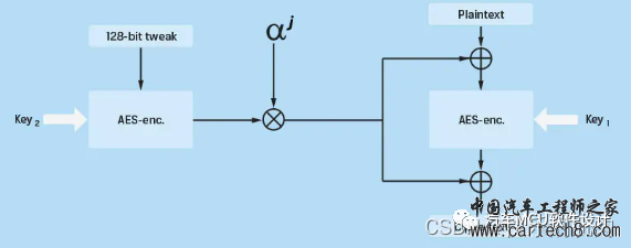

XTS引入了tweak key和AES key互相配合,每个明文块用同样的AES key但tweak key不相同。比如设置与区块的index成对应关系,这样各个块的加解密就相互独立了,如下:
相当于就在ECB上形式上增加了一层加扰系数 。参考链接:https://www.researchgate.net/figure/Diagram-of-XTS-AES-block-Encryption-procedure_fig1_221505095 2.7 GCM(Galois/Counter Mode)
