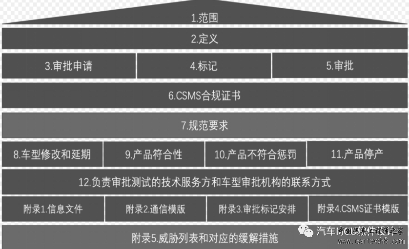

R155法规与ISO\SAE 21434结构类似,分为正文和附录。
正文部分详细描述了认证对象、证书等法规要求,附录则提供了相关文件模板和威胁列表及缓解措施。其内容如下图所示:
图片来源网络,侵删
在法规第7节内容中详细描述了对CSMS(Cyber Security Management System)网络安全管理体系以及车辆型式(Vehicle Type)的要求,也就是说要通过该法规,既要通过CSMS的认证,也需要通过VT的认证。
