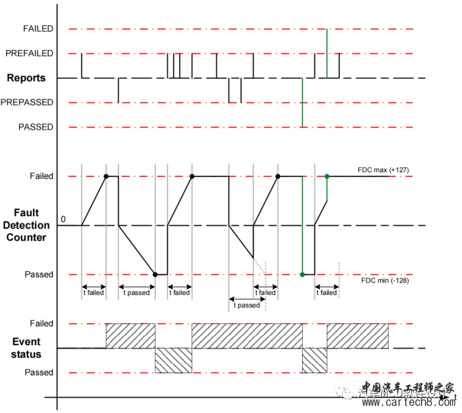

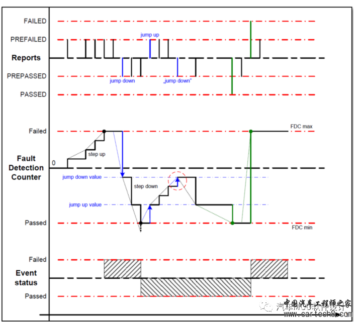

关于去抖这个一直比较有争议,可以在DEM内部做去抖处理,也可以由用户自己去处理。例如之前我做SecOC相关接收报文校验失败错误时,就是根据主机厂定义的阈值,错误次数达到该阈值后直接上报错误。那么这个时候Dem关于Debounce的配置项对应到Vector或者ETAS就是 EXTERNAL_EVENTDEBOUNCEALGORITHM。所以,一般来说要满足主机厂的去抖处理策略,自己写代码还要方便一点。但是为了把整个栈描述完整,还是使用将DEM内部的两种去抖方式描述一下:
1.基于Counter去抖:根据每个event报告状态在DEM内部计数
2.基于时间去抖:根据上次event报告状态在Dem_MainFunction计数

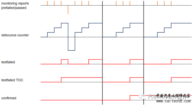

本质上,个人理解都是基于次数的去抖。为了将去抖和DTC状态位结合,以counter计数为例,假设现在FailDebounce阈值为3,故障恢复次数只需要1,故障确认阈值为2,示例如下:
黑线代表操作循环,最上面连续报了三次Failed,DEM内部计数器记到3之后,此时将TF和TFTOC置位,紧接着上报一次PASS,TF清0,TFTCO不变;当执行到下个操作循环后,计数到达三次后TF再次置位,此时CDTC置位。2.Function Inhibition Manager

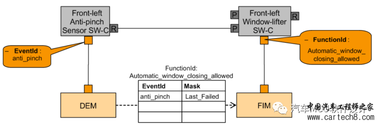

在AUTOSAR架构里,FIM其实是属于系统服务,但是在ECU运行过程中,DEM和FIM负责了整个诊断栈的功能闭环。当DEM上报了某个故障后,FIM可以根据该event配置去禁用ECU的某些功能,从而保证系统尽可能地在安全状态运行。
1.功能(用户定义)在FIM模块里会被分配一个FID(Function Identifier)和相应的禁用条件,这些功能在执行之前会轮询各自FID的权限状态。如某FID的禁用条件为真,则不再执行相应的功能。2.禁用条件都基于DEM中诊断事件的状态(PASS/FAILED),使用Dem_GetEventStatus。3.SWC或者BSW通过FiM_GetFunctionPermission获取对应FID的权限状态
使用示例如下图:
左前窗传感器发现了夹手事件,通知DEM,此时这个Event刚好有关联了FIM,FIM发现该事件后立即禁用了车窗自动关闭功能。不过可能是做的项目不够高端,一般很少用这个模块。3.DCM

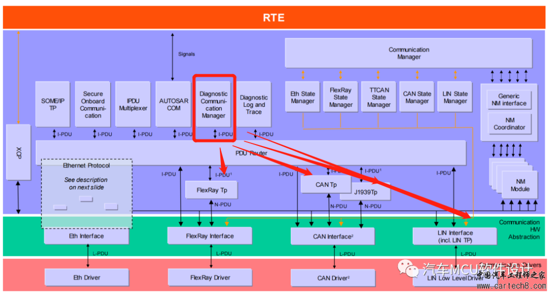

最后,我们来到诊断栈另一个非常重要的模块--DCM(Diagnostic Communication Manager ),该模块可以看成一个总线和诊断服务媒介,用于解析处理诊断各种服务请求。来一张AUTOSAR DCM规范原图:
当一台车辆在开发阶段出现故障、量产阶段需要售后,此时我们通过诊断仪与汽车ECU连接,通过CAN/LIN/FlexRay等总线向ECU发送诊断服务请求,例如 0x19读取DTC信息。那么此时DCM就用于解析这些服务,并向诊断仪提供相应的信息。除此之外,DCM还管理了诊断的会话等级(权限不同)以及安全等级。DCM与PduR进行交互,用于接收诊断请求和响应诊断请求,整体数据流如下图:
进一步的,我们来看DCM内部与外界是如何联系的,总结如下:

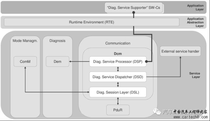

从PduR开始,数据流分别进入到DCM子模块中的DSL、DSD和DSP,下面介绍每个子模块的作用:
DSL : Diagnostic Session Layer,该模块保证诊断请求和响应的数据流稳定、监测诊断协议里定义的各种时间参数、管理诊断会话和安全状态;该模块与ComM关联,用于管理通信;DSD : Diagnostic Service Dispatcher,负责接收从网络来的新诊断请求并传给Processor;响应诊断请求等DSP: Diagnostic Service Processing,负责实际处理诊断请求以及相应子需求;该模块与Dem和SWC连接,真正开始处理请求了。

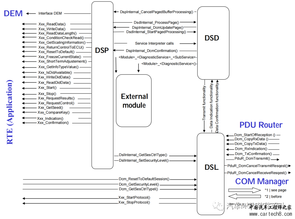

具体API,如下图所示:
以接收请求为例,DSL从PduR接收到数据后,检查会话等级和安全状态,然后通知DSD来数据准备好了,DSD根据需求将请求传给DSP或者外部handle,有DSP处理完成后返回响应结果。4.小结
