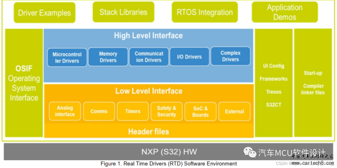

RTD(Real Time Drivers)是NXP实现的一种复杂软件接口抽象,提供给符合AUTOSAR和非AUTOSAR的产品使用(即这些产品均使用RTD抽象出来的这一套代码)。
其产品基本环境如下,High Level Interface :符合ASR的接口,以及SDK的功能API,Low Level Interface:高效的直接访问硬件寄存器的API

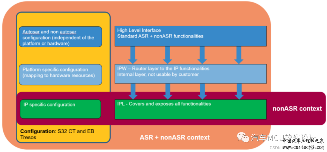

基于这个认识,我们来看RTD的基本结构:
如果开发符合AUTOSAR标准的软件,使用标准接口以保持应用程序之间的可移植性,而使用该接口最终都要实施到具体的IP硬件下,因此,通过IPWrapper这一层进行封装转换;
如果开发Non-AUTOSAR的软件,可以使用ASR接口和RTD扩展的SDK通用接口(IPL)进行开发。
通过这样的方式,就可以使用NXP提供的S32D 完成ASR和非ASR的产品开发。不需要使用EB这样昂贵的MCAL配置工具。

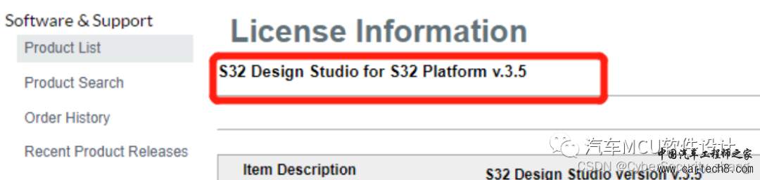

Ps:安装S32D需要激活码,

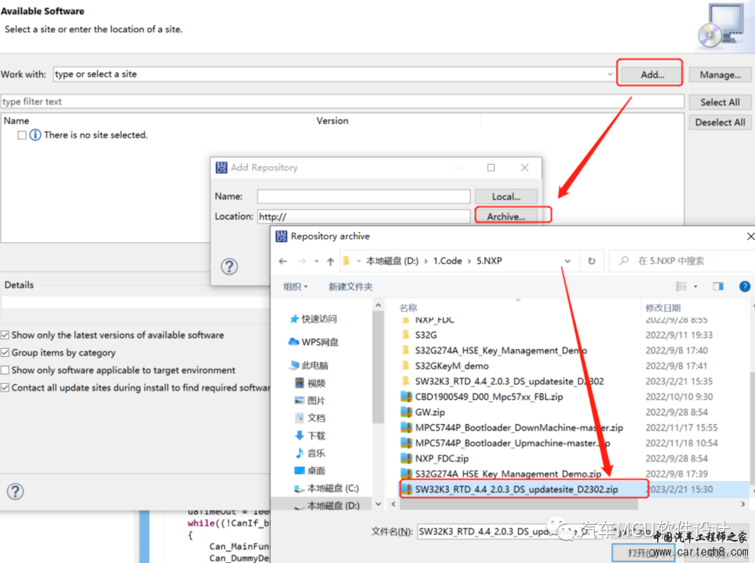

安装好S32D之后,打开程序,选择help→install new sofeware ,安装
如下

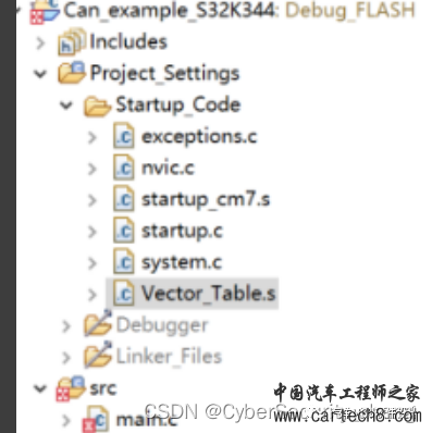

新建一个CAN demo工程,此时只有main.c以及基本的启动diamante,如下:

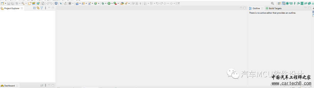

首先来看S32DS的整体界面:

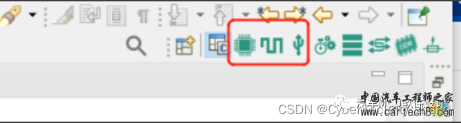

我们配置代码主要关注右边一排的按钮,如下
红框从左至右为引脚配置,时钟配置,外设配置
打开配置界面,如下:

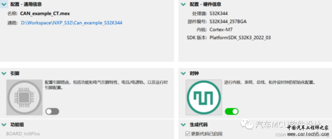

这个工程初始配置只有一个时钟,因此,首先需要加入CAN模块和基本的Port模块;

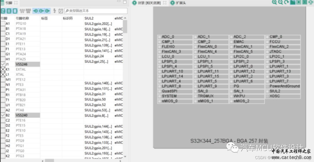

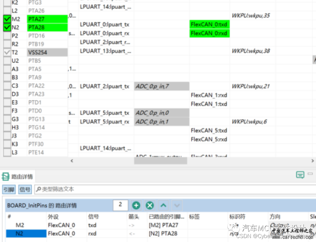

打开引脚配置,进入如下界面;

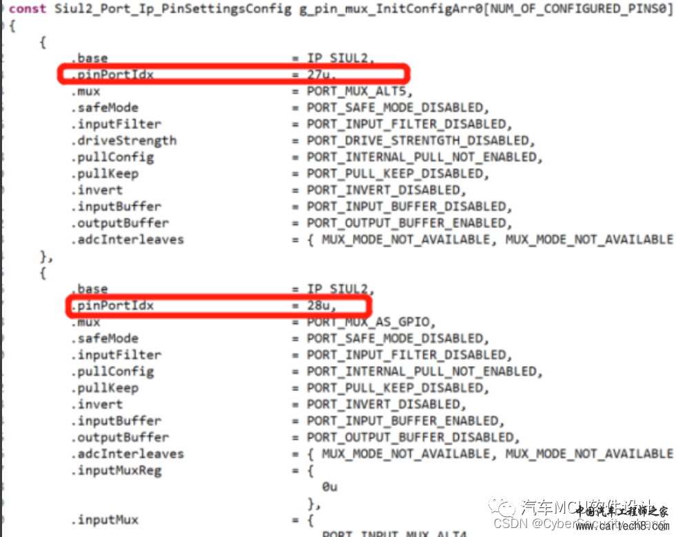

在这里选取FlexCAN_0作为测试对象,因此选取PTA27/28引脚开通CAN功能;
此时生成的代码如下:

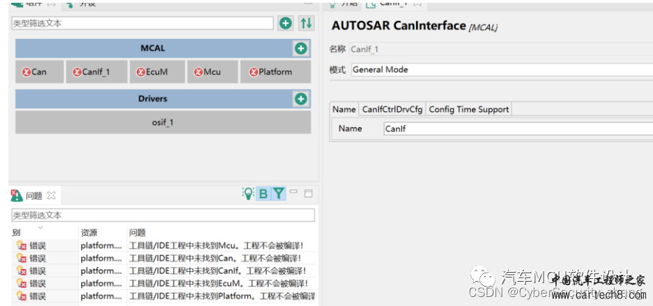

        打开外设窗口,可以看出,工具已经把基本模块布置好了,但还有很多问题需要确认。

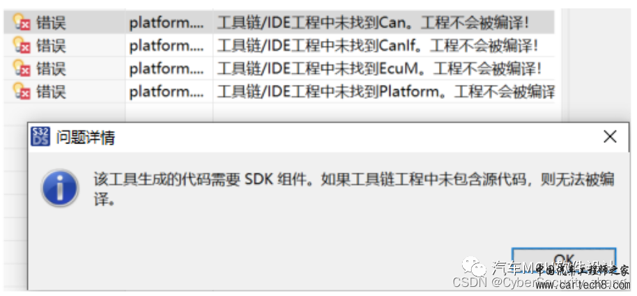

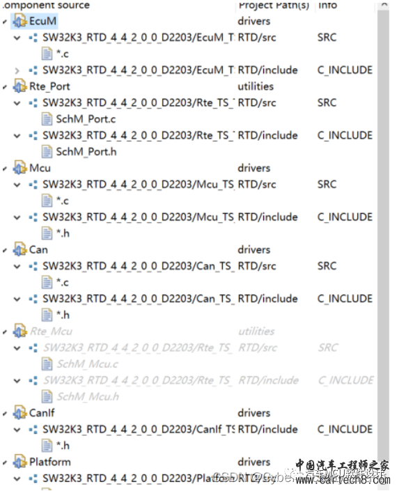

首先是上述模块均提示不会被编译,原因如下:

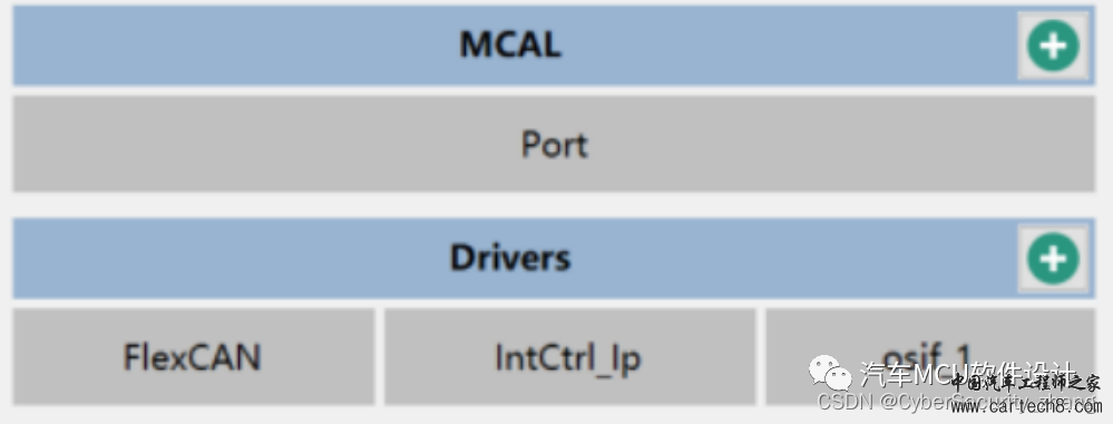

很明显,需要添加上述模块的源代码;打开SDK功能组,添加上述模块,工具自动加入源码,如下:
此时不更改模块例如CAN、EcuM等的配置,采用默认配置,结构如下:

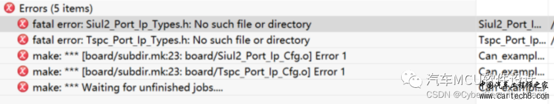

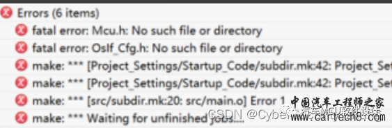

更新源码后,再次编译,发现是没有头文件。

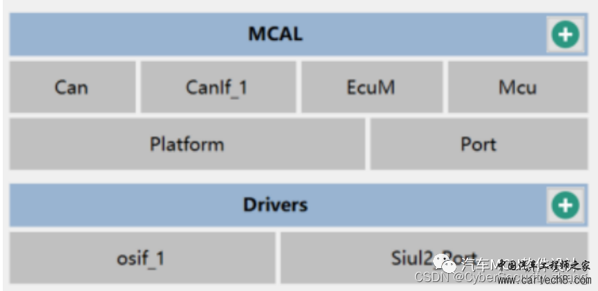

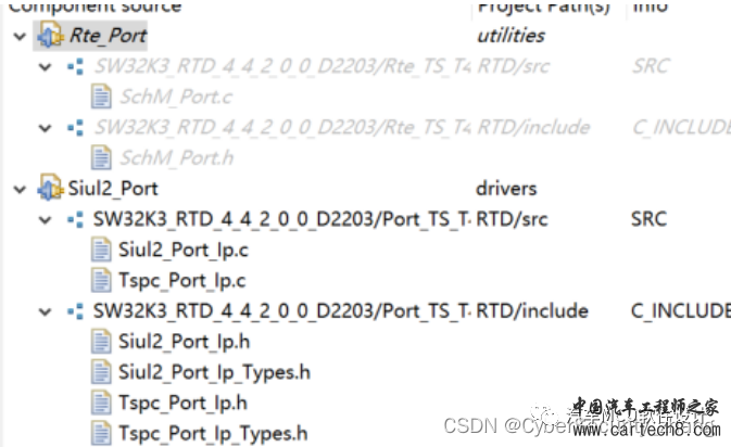

返回配置界面,添加SIUL2模块,更新代码得到如下源文件:
此时编译成功。
可以看到,在我对S32K这款芯片几乎不怎么熟悉的情况下,通过工具默认配置和引导,以及自身对AUTOSAR的了解,在基本不用修改代码的情况,使用RTD可以有效缩短开发时间,完成CanDemo工程搭建,从而验证控制器can功能。这和EB工具很类似。

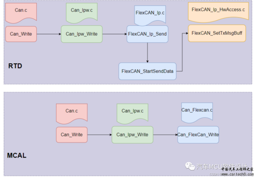

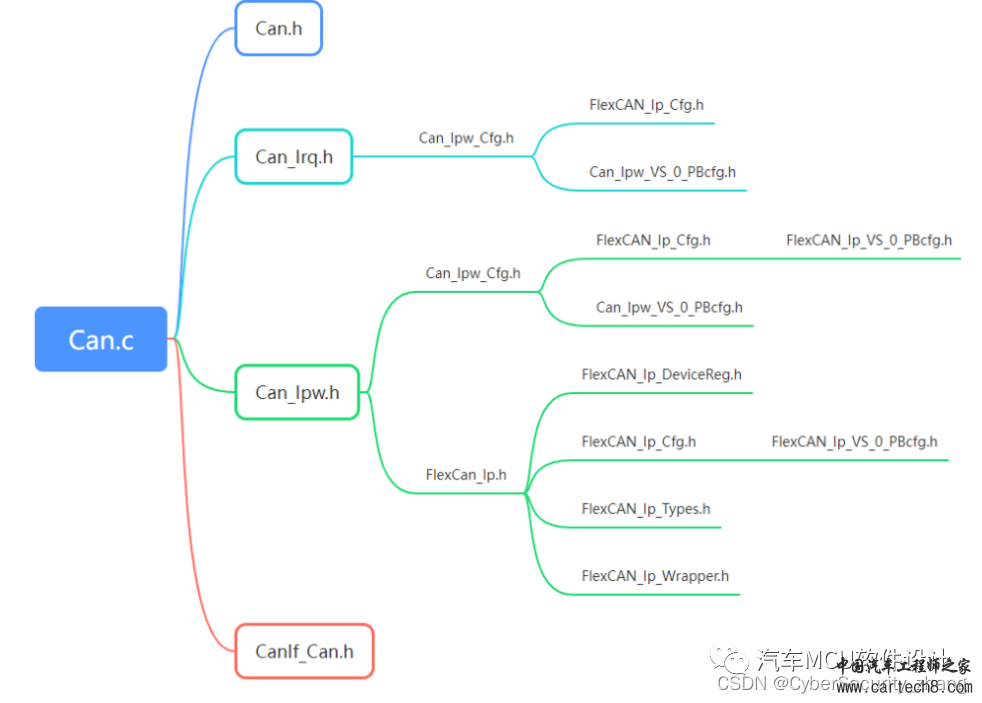

参考Can.c,梳理出AUTOSAR的MCAL代码如何和FlexCan的Non-AUTOSAR源码有效结合。
基本路径如下:

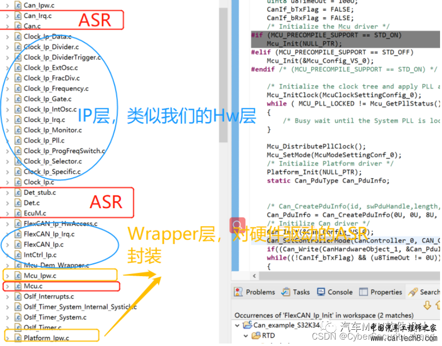

通过CAN Driver将整个硬件CAN抽象出来,然后通过Wrapper最后再到实际的Driver层进行寄存器级别的操作。下图为NXP的MCAL和RTD对于CAN的处理。
