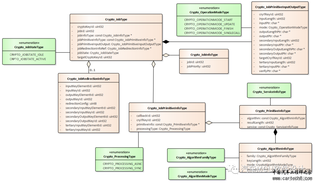

01.Crypto_JobType
首先直接上个抽象图:
在AUTOSAR的架构里,所有的密码操作都是围绕job进行,因此拿捏job势在必行。
举一个实际例子,假设现在有一个报文A需要进行CMAC校验(SecOC场景),那么这个校验动作就为一个job,其结构体类型就为Crypto_JobType。那在配置代码里,就一定有一个job配置对象,叫做Crypto_JobType Csm_Job_Cmac_verify_A

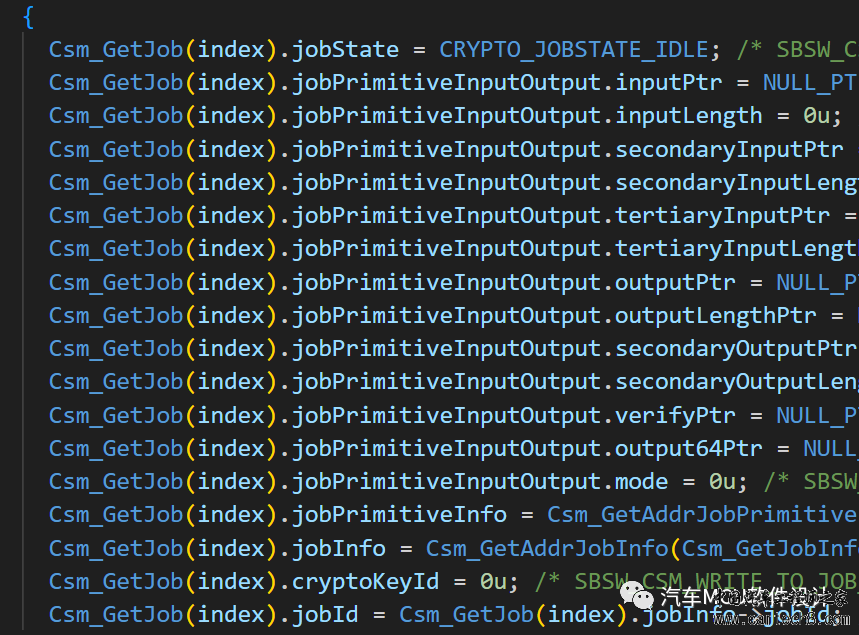

02.Crypto_JobPrimitiveInputOutputType
由上图,我们还可以看到一个很关键的实心箭头与Crypto_JobType相连接,对应的对象叫做e和Crypto_JobPrimitiveInputOutputType,实心箭头表示一种组合关系,后者的生命周期是与前者一致;其他空心箭头则是一种聚合关系,可以共享。
由于存在JobPrimitiveInputOutputType类型,里面包含输入的buffer、输出的buffer、cryif对应key id、运行模式等等需要分配,因此在软件设计中Crypto_JobType为全局变量。
JobPrimitiveInputOutputType存储了依赖于服务的所有关于输入和输出参数的信息,具体而言就是要待处理数据、数据长度、返回的mac buffer、待校验的mac等。在初始化的时候,将该buffer初始化:

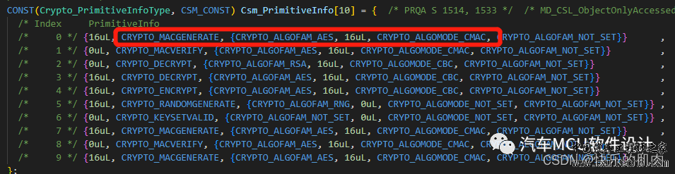

03.Crypto_PrimitiveInfoType
密码算法原语,包括算法类型、返回结果长度、算法模式、服务类型(加密、解密)等;
这部分是静态配置,如下:
在初始化的时候,将这部分内容关联到对应job上,这也就是第一节我们提到的算法原语和key是相互独立的。

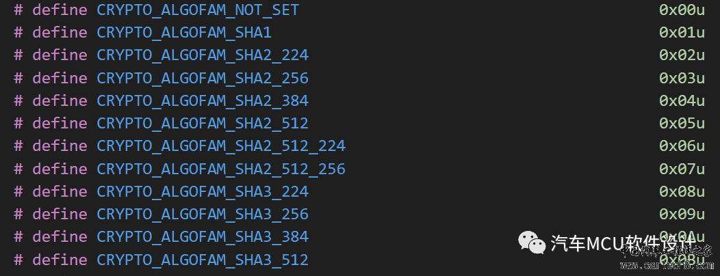

那么关键的,AUTOSAR标准里要求支持哪些算法呢?这就不去读文档了,看实现。

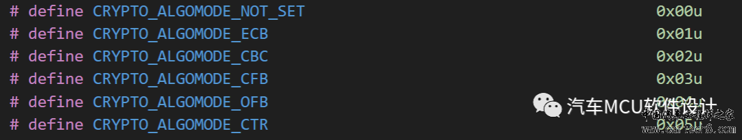

工作模式如下:

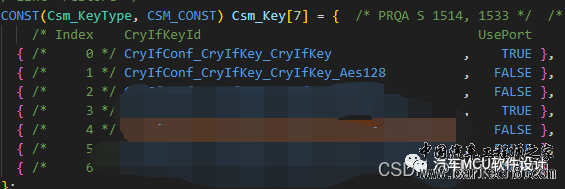

04.KeyType
好,上面我们把job关于密码原语、装载数据要用的buffer关联好了,还有一个最重要的,那就是算法对应的key。这个很关键,但实际上key这个东西是独立的,比如说5条SecOC报文要做AES128-CMAC,很有可能就是使用一个AES128-CMAC-Verify-Key,那实际上配置也需要用一个table来存储key的索引,如下:
