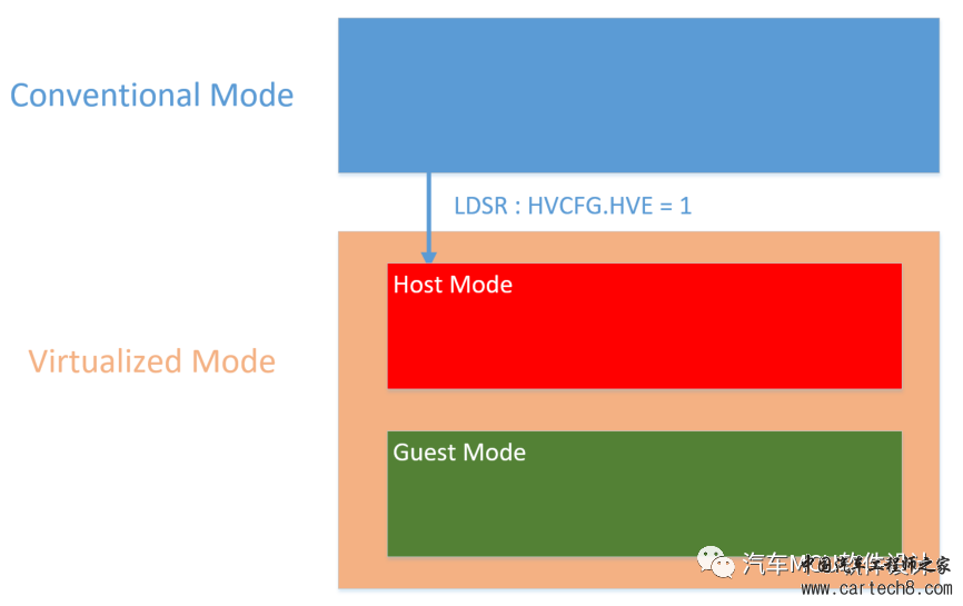

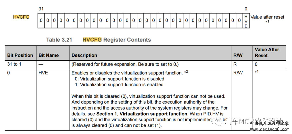

U2A虚拟化辅助功能是由CPU提供,通过指令LDSR设置系统寄存器HVCFG.HVE,如下:
打开虚拟化功能之后,此时CPU就又出现了两种运行模式,Host Mode和Guest Mode。
Host Mode可以使用CPU的所有资源,但是Guest Mode就不能使用CPU虚拟化相关的资源,同时也受Host Mode的限制。

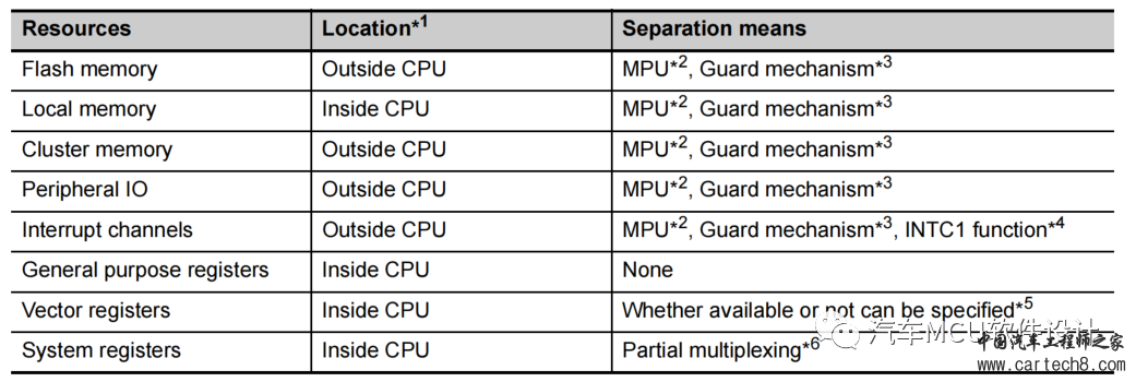

具体的资源分配主要由虚拟化软件来指定,但是软件分配好后,这种资源隔离机制由CPU提供,值得注意是CPU对通用寄存器没有隔离机制,因此需要在VM上下文切换时做好保存。CPU可以访问的主要资源如下:
隔离机制简介如下:
MPU:用于限制访问的地址空间
Guard Mechanism:产品指定的特殊访问限制机制,后面再聊
Partial Multiplexing:系统寄存器在Host/Guest Mode下多路复用
INTC:中断控制器特定的中断通道隔离机制
*5:Host指定是否使用Guest Mode
可以看到,这里面光memory就有三种:Flash、Local、Cluster;同时CPU也分为了Outside和Inside,隔离机制由MPU和Guard Mechanism构成;这是以前MCU都没有的概念,因此今天着重分析上述内容。

该模式主要用于表征CPU虚拟化辅助功能的使用状态,使用系统寄存器HVCFG.HVE进行切换,如下:
传统模式就是ECU直接运行在裸机上面,因此不能使用虚拟化相关功能或者指令,否则会触发RIE(reserved instruction exception)。
3.2 限制运行模式
         如上图所示CPU切换到虚拟化模式后,首先会进入到虚拟化模式中的限制运行子模式Host Mode,如下图所示:
        Host Mode:该模式下不能使用隔离机制(partition function);
        Guest Mode:可以使用隔离机制。
因此,我们这里做一些总结,在CPU最初情况下,有两种运行模式可以选择:conventional和virtualized,当选择virtualized模式之后,会进入该模式下的子状态:Host Mode。Host可以通过寄存器PSWH进入到Guest Mode,如下:

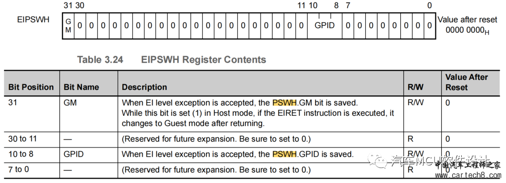

当虚拟化使能后(HVCFG.HV = 1),PSW变成了扩展性寄存器,如下:
这里有一个很关键的点,GM这一bit是只读的,因此如何使得CPU从Host跳转至Guest模式呢?根据描述需要使用return指令,例如EIRET,
所以我们看到上图,有一个xxPSWH,可以实际举例为EIPSWH,如下:

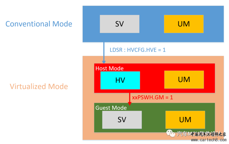

3.3 权限运行模式
权限运行模式主要针对软件的操作权限,分为Supervisor Mode(SV)和User Mode,这些权限通俗讲就是用于操作某些寄存器(寄存器受不同权限保护)。很明显,不管是在3.1、3.2哪种模式,软件权限划分都要分SV和UM。例如在传统运行模式中,通知App是运行在UM里,OS才有SV权限去完全调度CPU资源,因此我们可以把这些权限全部贴进上述模式中,如下:
而在Host Mode下,有一种独有权限,叫做HV(Hypervisor privilege) ,用于操作受HV保护的寄存器。
3.4 CPU运行模式小结
有了上述基本概念,我们再回过头来看瑞萨提供的这张图就清晰了,如下:
    CPU运行后,首先在Conventional Mode运行,如果不使用虚拟化,那么软件就可以在SV/UM权限去操作不同的寄存器或者资源;
    使能虚拟化后,CPU进入到Virtualized Mode,并且此时软件处在HV特权下;同时Hypervisor的软件也可以在HV\UM跳转;
    当真正运行虚拟机之后,进入到Guest Mode,并且与传统模式一样拥有SV和UM权限

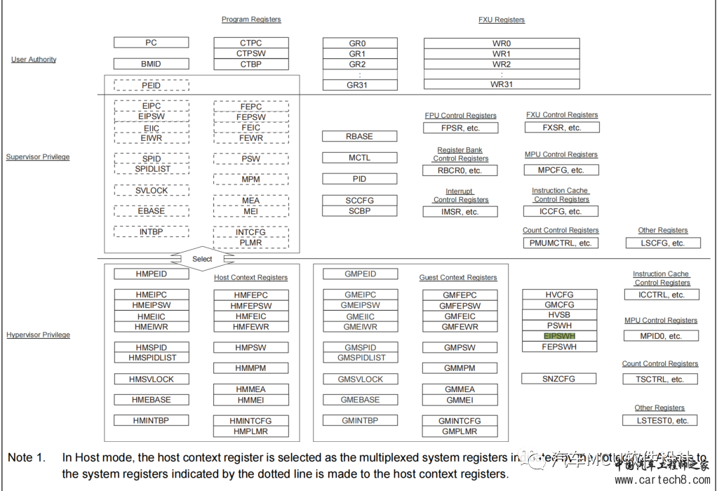

那么具体模式之间跳转后的PC、上下文以及对应寄存器有哪些呢?先来一个Host Mode 寄存器模型大图:
这里暂时不讲了,不然大伙儿就没兴趣看了。
