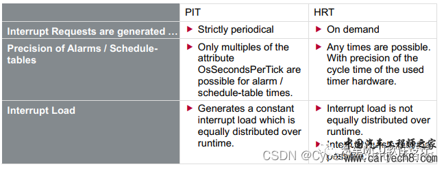

       不仅如此,它还详细定义了硬件Counter的两种模式:
    PIT(Periodical interrupt timer mode)
定时器硬件设置成 在严格的周期间隔内生成定时器中断请求;在这个中断服务例程里,OS检查alarm或者调度表是否应该执行相关动作
    HRT(High resolution timer mode)
当一个alarm或者调度表动作应该执行时,timer硬件生成一个timer中断,在这个服务例程里OS执行响应动作,计算下个动作的时间间隔,并重新编程timer。
        上述两者对比如下:

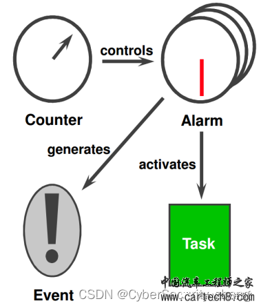

1.2  Alarm和Counter
        AUTOSAR OS Alarm机制主要是用于激活Task、设置Event、增加Counter或者调用另一个Alarm call-back,通常我们用前两个比较多。如下图:
        换句话说,就是Counter自己在计数,我们在设计时就要考虑当计数到多少时,产生一个alarm,这个alarm用来干什么?就用来生成event、激活task等等。

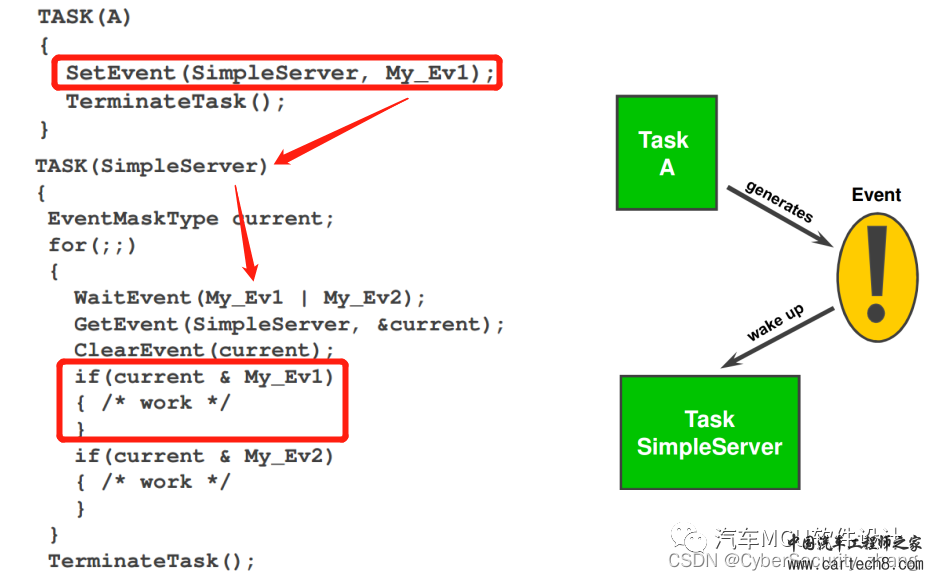

AUTOSAR OS中的Event
        在OSEK OS介绍(二)中我们介绍了Event机制,本质上是一种同步机制;当Task A在运行时,如果此时有Event触发了另外的Task B,且Task均可被抢占,这时候就通知A等待,B切换到运行状态,如下图所示:

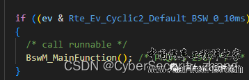

再结合上面alarm的callback,大家有没有回想起RTE配置时经常看到的event\mask之类的配置,生成的代码如下:

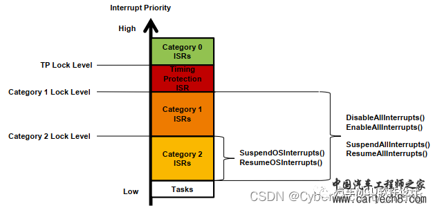

AUTOSAR OS中的ISR种类
ISR,全称Interrupt Service Routine,它直接由硬件中断请求触发;在AUTOSAR OS中定义了多种中断类型,具体如下:
其中 Category2的优先级在ISR中是最低的,但高于Task,但这个类别的ISR可以使用OS的服务,包括激活task;由于OS的介入,这类别的ISR的进入和退出会有额外的延迟Category 1的优先级高于2,但低于SC2/4等级下的时间保护ISR ;它不可使用OS服务,使用起来更像是一个真正的中断。Vector在此基础上扩展了Category0,具有更低的中断延迟,有点IRQ和FIQ的区别。

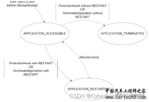

其状态机如下:
    APPLICATION_ACCESSIBLE:OS对象可以被其他Appliaction访问
    APPLICATION_RESTARTING:OS对象不允许其他Application访问,除非OS-Application调用allowaccess
    APPLICATION_TERMINATED:OS对象不允许被其他Application访问。

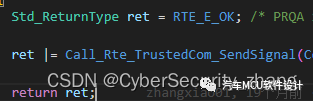

所以我们在做功能安全设计时,通常Trust和Non-Trust之间的数据通信通常也是通过RTE生成接口,如下:

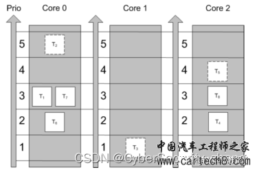

多核的task调度如下:
如上图,每个核都独立进行调度,T2、T3、T5以真正并行方式执行;同一核心上具有相同优先级的任务将按激活顺序执行;不同内核上具有相同优先级的任务可能不会按激活顺序执行,因为内核调度彼此独立。

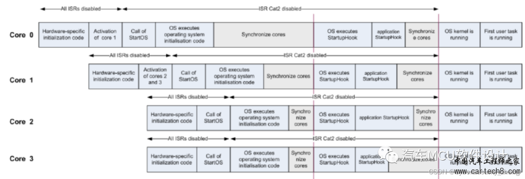

多核启动概述
使用startOS来同步两次所有核。第一次同步点:在startupHook前执行,第二次在OS-Application设置StartupHoos完成后,且在调度器开始调度之前。

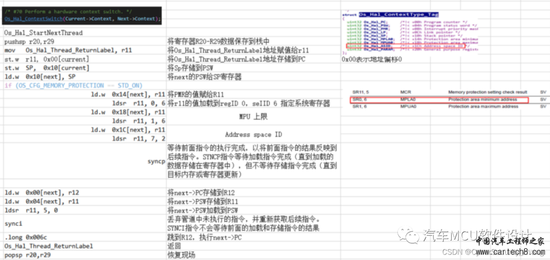

AUTOSARO OS 任务切换过程详解
      最后,我们来看RH850某块芯片的Task切换过程,主要是涉及到现场保护和恢复,如下:
编辑
    OS调用 Os_Hal_ContextSwitch(Current->Context, Next->Context)进行切换,具体可以看上图注释。这里不再赘述。
