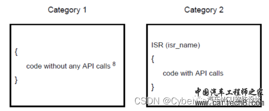

    在OSEK OS中,中断被分为两种:
    ISR Category1:该中断不会使用OS服务,开销最小。ISR Category2:由OS提供ISR框架

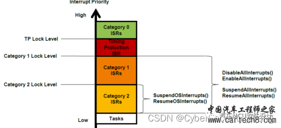

    看,是不是AUTOSAR也继承了这个机制,下图是Vector MicroSAR OS关于中断是分类:
        其中,1类中断直接从中断向量表里调取;在startOS之前应该启动激活1类中断,具体时序如下:        Os_InitMemory() > Os_Init()(初始化基础中断控制器配置) > 通过直接操作中断控制器中的控制寄存器来启用第一类isr的中断源 > 直接操作全局中断标志和/或当前中断优先级来启用中断,以允许第一类isr;        注意哦,中断由硬件调度,task由调度器调度

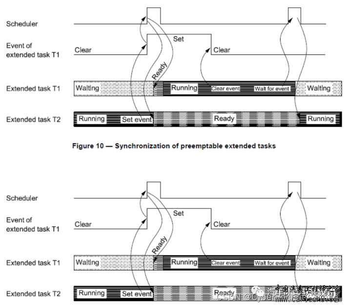

        在OSEK OS中,Event机制是一种同步机制,只会在extended task中提供;并且保证waiting态的task可以进行状态迁移。        下图为抢占式任务和非抢占式任务面对事件发生的同步机制
        其中,Task T1优先级高于T2,T2设置一个事件通知了T1,如果是T1是抢占式,那么T1的状态会有waiting切换至running,T2由running切换至Ready;之后T1运行,清除事件,恢复到waiting态;T2继续由ready态切换至running运行。

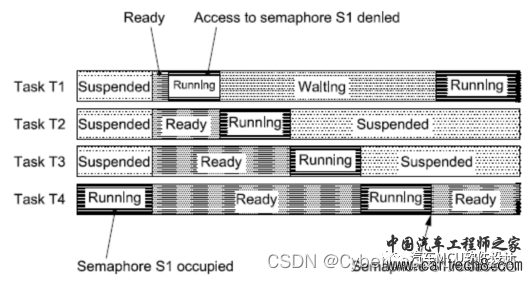

3.1.1.优先级反转
信号量的使用通常会导致优先级反转;
        如上图所示        优先级排序:T1>T2>T3>T4        T4运行时访问信号量S1,此时T1抢占了T4进入到运行态,由于S1被T4占用,因此T1无法访问S1,T1从running态进入到waiting态等待S1释放;由于T2、T3不访问S1,且优先级高于T4,所以会先运行T2、T3、T4,T4运行完毕后释放S1,T1才会由wait进入到running;对于这种情况OSEK使用天花板协议来避免优先级反转。3.2.2.死锁(deadlocks)

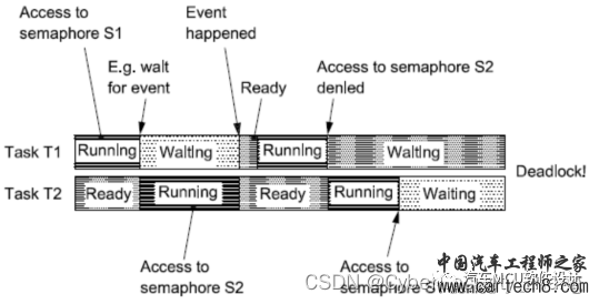

        死锁是指由于无限等待相互锁定的资源而无法执行任务。如上图所示:        T1在运行时访问并占用信号量S1,由于等待一个event从而进入wait态;因此,处于ready态的T2进入runing态,占用信号量S2;如果此时优先级高的T1对应的event发生,进入到runing态,并且需要访问信号量S2,但是S2被占用,因此进入到wait态;T2运行需要访问信号量S1,因此也进入到wait态;两个task无限等待对方占用的信号量从而无法继续执行,导致了死锁。3.3 优先级天花板协议

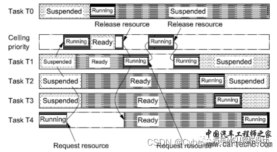

    每个资源的最高优先级应低于不访问资源的所有任务最低优先级,并且其优先级高于访问资源的所有任务的最高优先级。如果task需要资源,并且其当前优先级低于资源的最高优先级,则task的优先级应暂时提高到资源的最高优先级Task释放资源,优先级应退回到当前任务优先级
        天花板协议可能会导致低于资源优先级的task延迟;下图为天花板协议机制
        T0具有最高优先级,T4优先级最低。T1和T4想访问相同资源,该系统清楚地表明,不需要无限优先级反转。高优先级任务T1等待的时间比T4占用资源的最大持续时间短。T4先运行,此时请求资源,该任务优先级提高至天花板,不会被其他应用抢占,运行完后释放资源,优先级降至最低;此时T1开始运行,请求资源。3.4 中断层级的天花板协议

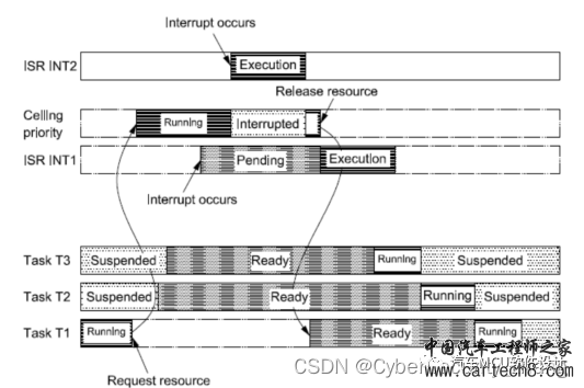

        可抢占的T1正在运行,同时请求中断INT1的共享资源;T1激活了更高优先级的T2\T3。此时由于天花板协议的存在,T1继续运行不会被抢占。INT1中断产生,由于天花板优先级高于INT1,因此INT1会被pending,T1继续运行;此时INT2产生,由于该中断优先级高于天花板优先级,因此T1被打断,INT2处理完成后T1继续运行,最后释放资源,INI1运行,T1被打断,INT1完毕后释放资源;T1优先级已经降至最低,因此会运行T3->T2->T1。

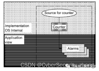

        Alarm用于处理定期事件,例如以固定间隔提供中断的计时器,或轴上的编码器,在(凸轮轴或曲轴)角度不断变化的情况下生成中断。OS提供了两个阶段的概念来处理此类事件。定期事件由特定的计数器触发。基于计数器,OS为应用程序软件提供报警机制。4.1 counters
        计数器由一个计数器值和一些特定于计数器的常数表示,该值以“ticks”为单位。        OS负责管理计数器进位时的报警以及计数器进位方式的必要操作。        OS至少提供一个从(硬件或软件)计时器派生的计数器4.2 Alarm 管理
        当Alarm触发时,OS提供激活任务、设置事件或调用警报回调例程的服务。        Alarm在OS生成时静态分配给一个counter、task或者alarm-callback。依赖于配置,当alarm超期时,event或者task或者callback应该被激活或者调用。
