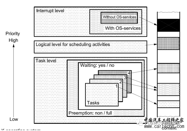

        OSEK OS定义了三种处理等级:中断等级、调度器等级、任务等级。
        在任务级别下,task由预先定义的优先级执行。在执行开始时,Runtime上下文被占用,任务运行完毕后再次释放。
常用的优先级规则如下:
    中断优先于task
    中断处理级别由一个或多个中断优先级级别组成
    中断服务例程具有静态分配的中断优先级。
      中断服务例程对中断优先级的分配取决于实现和硬件架构
      对于任务优先级和天花板优先级,数字越大优先级越高
      任务优先级由用户分配

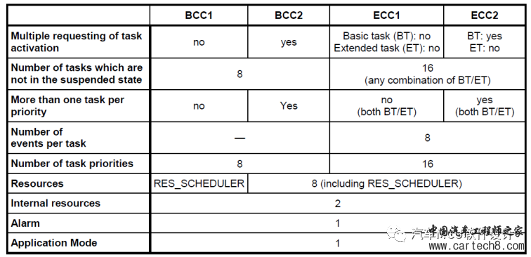

OS等级定义如下:
    BCC1:仅仅支持basic task,每个任务只能有一个激活请求,每个优先级只能有一个任务,而所有任务都有不同的优先级
    BCC2:与BCC1相似,与BCC1一样,每个优先级可能有多个任务,并且允许多个请求激活任务
    ECC1:与BCC1相似,支持extended tasks
    ECC2:与ECC1一样,每个优先级可能有多个任务,Basic Task允许多个请求任务激活

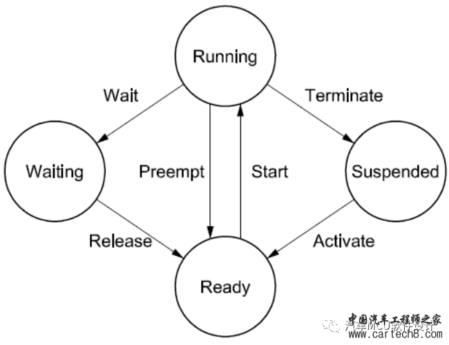

        Extended task状态机如下:
运行态(running):处于运行态时,cpu被当前task占用,该task指令被执行;任何时间都只能有一个task处于该状态;
准备态(Ready):满足转换到运行态的所有前置条件,任务只等待处理器的分配。调度器决定下一步执行哪个ready任务
等待态(Waiting):处于该状态的任务在等待一个event,该任务不会执行;
挂起态(Suspended):处于该状态的任务可以被激活,

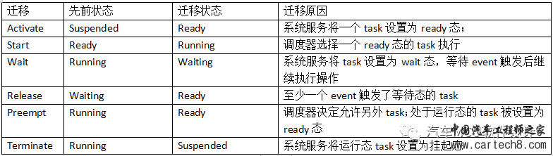

状态迁移条件图:

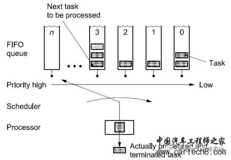

        下图显示了使用每个优先级的队列的调度器的示例实现。若干不同优先级的任务处于就绪状态;三个优先级为3的任务,一个优先级为2,一个优先级为1,再加上两个优先级为0的任务。根据请求的顺序,等待时间最长的任务显示在每个队列的底部。处理器刚刚处理并终止了一个任务。调度器选择要处理的下一个任务(优先级3,第一个队列)。
        假设现在要想处理优先级为2的task,那么所有优先级较高的任务应已离开running态和ready状态(task被执行完毕并且调用terminatred、或者切换到waiting状态从而从队列中移除)。

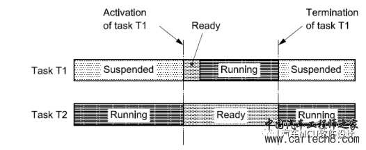

3.2 非抢占式调度

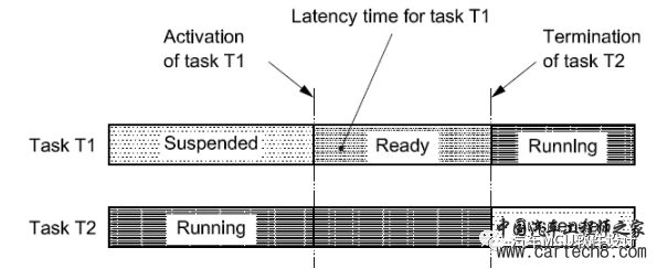

        简单讲,如上图,优先级高的taskT1 会因为TaskT2的运行而delay
