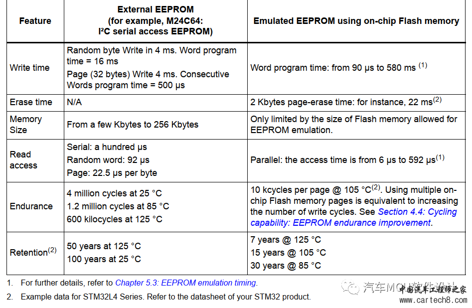

根据ST的手册,我们可以看到,外挂EEPROM和Dflash模拟EEPROM,区别如下:
    很明显,模拟EEprom的写入速度要远远快于外挂eeprom(有数据传输机制);
    其次,外挂EEPROM不需要擦除即可实现写入数据;而模拟EEProm需要写之前擦除,由于Flash编程和擦除操作是相当长的时间,电源故障和其他可能中断擦除过程的异常事件(如重置)需要在设计Flash内存管理软件时考虑。

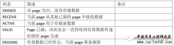

    注意,每一组page都可以由多个flash page构成。每个page的前32byte(64byte)用于存储当前page状态;状态共有5种,如下:

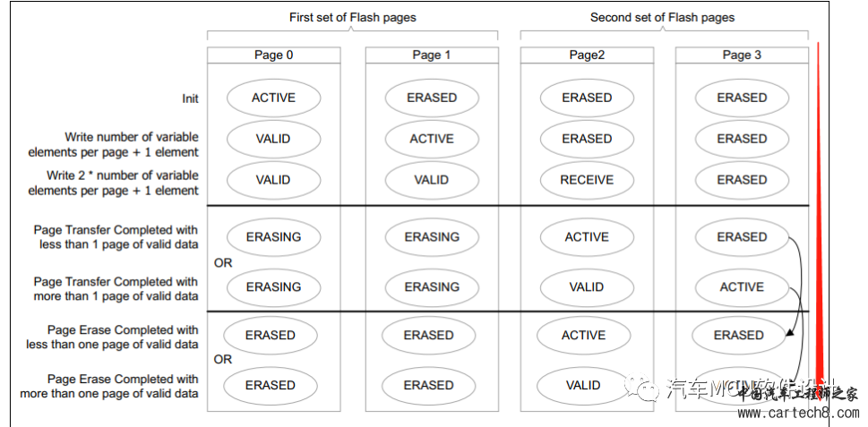

以下图为例,
    初始时刻,第一组page中page0,page1状态分别为ACTIVE(没有满,可以继续存储新数据),ERASED(空状态),第二组page中page2、3为ERASED;
    当写入一个完整page+1大小数据时,Page0状态变为VALID(已经满了,该写page1了),page状态变为ACTIVE,为什么page0状态没有变为ERASING?原因在于第一组page还没有满,相当于逻辑的page没有满(用户可见),实际的page满了(flash的物理page存满了);因为第一组page没有满,所以第二组page还是ERASED状态;
    当page1也写满时,第一组page全部写满,那么此时第二组page中的page2状态变为RECEIVE(正在接收有效数据)(这里有效数据如何定义),数据是按flash地址排列,因此最开始page3状态不变(因为page2还没有写满);
    如果有效数据超过1个page(物理),那么page2状态会变为VALID,page3变为ACTIVE;
    当擦除完成后,软件得到flash 擦除完成标志位,第一组page状态均变为ERASED。

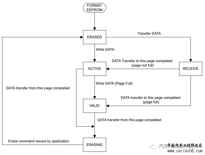

上图为状态迁移流程图。

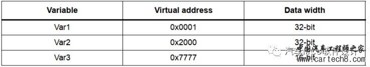

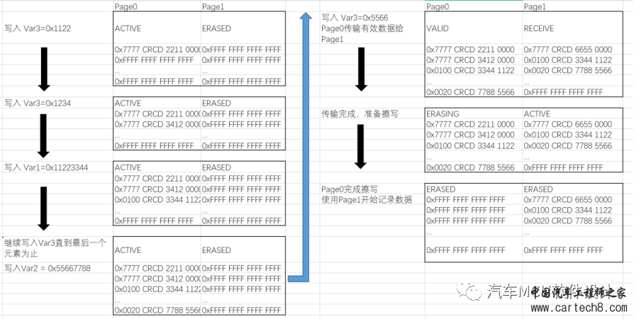

1.3 Demo
现有如下变量需要存储到flash中,
很明显,现只需要两个page即可完成模拟。
数据读访问是从ACTIVE或者VALID page从高地址向低地址开始读取。
如果数据是在给定的虚拟地址上最新写入的数据,并且使用CRC的完整性检查通过,则认为数据有效。还要注意,在数据传输机制中只复制有效数据。

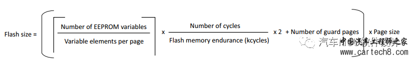

1.6 计算所需要的模拟EEPROM内存空间大小
那么如何计算,参考如下工时
假设现在要存放4000个独立byte,已知当前flash endurance = 10kcycles,目标为100kcycle,每一个page可以存储252个8byte的元素;
故需要4000/252≈16个page;因此一组page个数为32,再加上需要100kcycle的耐久度,所以还需要乘以10,故总共需要的size为32*10=320个page;
注:这里的page为实际的物理sector。
如果是按CS的DFLASH来算,一个sector(page)=1K。一个page可以存124个元素;故存4000个独立byte,需要4000/124 = 33个sector,那么要实现模拟EEPROM,就至少需要66*10=660个sector;我们的DFLASH大小明显不符合要求;故需要重新设计存储数据格式。
