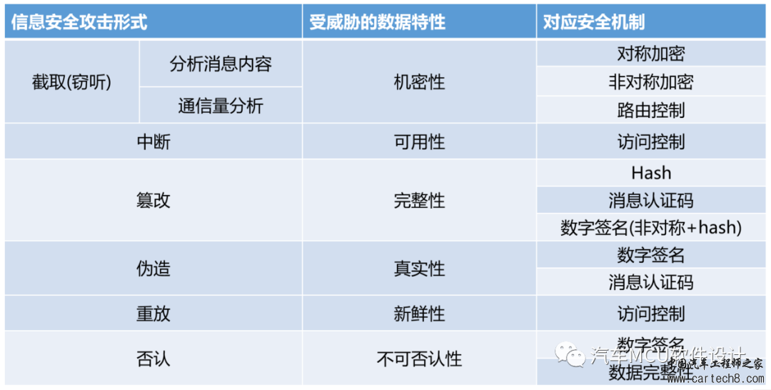

这些数据特性需要由对应的密码技术支撑,这里将信息安全威胁和对应的密码技术总结如下:
从上图我们就可以看到,真实性和完整性是需要用数字签名、摘要算法、消息认证码这类的密码技术所保证。

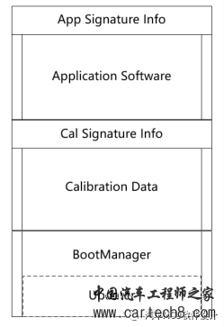

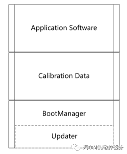

汽车ECU软件常见的Flash Layout如下:
在更新阶段,通常做法是将BootManager中的Updater(对称加密后的密文)解密并搬至RAM中执行程序更新动作。
那么既然要保证待更新的软件真实性和完整性,就需要给App、标定数据等分区增加签名段。因此可以在上述分区增加签名段,如下:

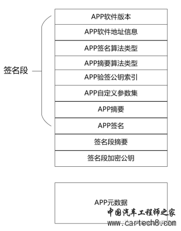

那么这个签名段里具体包含了哪些内容呢?我们以App为例,具体来分析一下,个人认为应分为两类:
    对签名段本身的签名信息
    对元数据(App数据)的签名信息
签名段主要是为Updater提供必要的密码服务支撑,APP元数据以明文的形式被刷进ECU。
需要注意的是,这里讨论的是工程模式刷写,与TBox作为OTA Master场景不同;限于当前MCU的RAM容量限制,没有办法先将APP元数据接收到RAM,待验签后再刷。因此首先会先验证签名段的真实性和完整性;完成签名段验签后,再请求APP元数据的传输,直接刷进Flash目标位置,最后使用摘要计算和公钥算法完成APP的完整性和真实性验证。

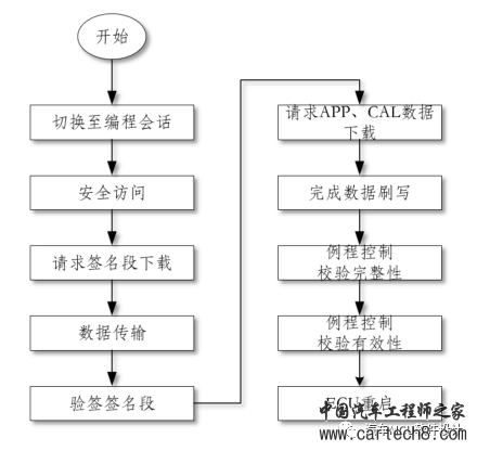

3.安全更新的基本流程
安全更新的基本流程示例如下:
这里就和常规的UDS刷写没有太多差异,需要着重讨论的就是验签的过程。
以签名段验签为例,签名段首先由签发工具使用特定Hash算法进行摘要计算,然后用签名私钥对摘要进行签名,然后将签名段、签名后的摘要与公钥一同下发给ECU;ECU将上述数据全部获取完毕后,首先根据预置在Updater中的特定Hash算法(应该与签发工具一致)对签名段进行摘要计算,然后使用公钥对签名后的摘要进行解密,最后比对两者摘要,如一致则进入下一步。
