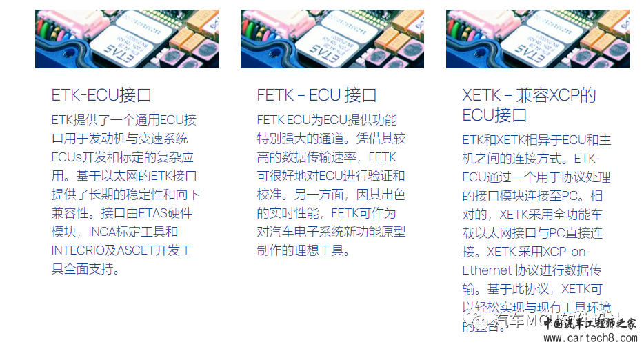

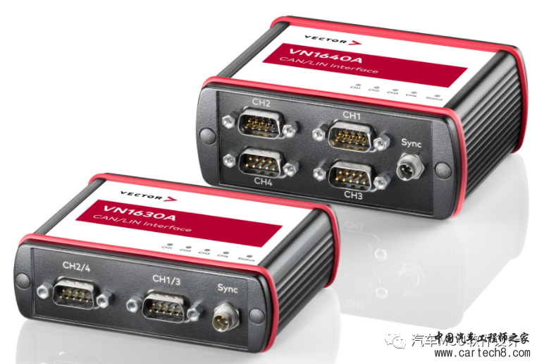

    1.导语
    做汽车标定slave基础软件以及做参数标定的同学,对ASAM MCD-2-MC(ASAP2,人话A2L文件)、ASAM MCD-1-XCP(人话xcp协议)一定非常熟悉。
    常见的标定套件也是由很熟悉的供应商提供,例如ETAS的INCA+ES500系列产品、Vector的CANape+VN1600,占据了整个标定市场的85%。
    这种标定方式大都基于总线的通讯方式,例如XCP on CAN/ETH等,这也是在ASAM MCD-1-XCP协议的scope里。但还一个测量、标定方式就是通过数据\地址总线或者debug口对MCU内部资源进行直接快速访问,这就是所谓的POD(plug-on device),或者ETAS的ETK技术。这种技术的出现是为了满足严苛的高性能测量需求,但同时高度依赖硬件。由于其硬件的特殊性以及应用场景的稀少,最初这是不在XCP标准定义里。
    标定工具供应商盯准了这块肥肉,特别是ETAS这种厂商的特殊背景,他们开始设计属于自己的POD、接插件、转接板甚至向芯片厂商开始提出定制化需求,所以可以看到ST、IFX、Renseas等厂商出的芯片有很多我们看不懂的模块,例如EXEM\OLDA、DAM、OCDS等等。

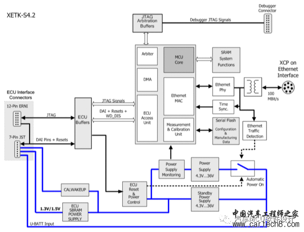

    基于此,ASAM(号称非盈利组织,结果POD这协议6500欧)在2017年专门针对POD发布了ASAM MCD-1 POD V1.0.0版本,试图打破某厂一家垄断的局面。2. 标准解析那么这个POD v1.0具体讲了写什么呢?根据ETAS的官网描述
    在某芯片外围、ECU内部还增加许多额外的电路结构以及相应配套软件,以满足并行使用,最高速率可达100Mbits/s。

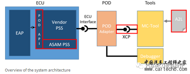

    如何减少依赖?假设我换个POD,例如把Vector的更换为ETAS的POD,如果按以前各自为战的局面,适配POD的软件也要更换为ETAS的。现在有了这个标准了,如果都是按照标准开发的PSS,就能够达到POD的即插即用。不过现目前,这还只是个幻想,毕竟基于INCA的A2L都不一定能在CANape上完美适配。那么这个标准主要是用在哪里的呢?既然是对XCP遗漏的地方进行一个补充,当然还是针对标定测量这个领域的。来看系统架构,如下图:
    组件名
    描述
    EAPECU Application
    POD API
    ECU App与PSS之间的接口
    ASAM PSS
    ASAM定义的所有POD需具备的功能
    Vendor PSS
    Vendor自己开发的驱动(VX1000_Driver等),但需遵守POD协议定制的API
    其中,红框内部属于ASAM组织定义的标准组件,ECU interface由其他协议定义,例如JTAG、DAP、SWD等;POD在上位机连接时有两种,一种是debugger用于调试,一种是接标定工具,用于高性能测量和标定,如VX1000与POD之间就是通过XCP on ETH。3.标准的Use-cases

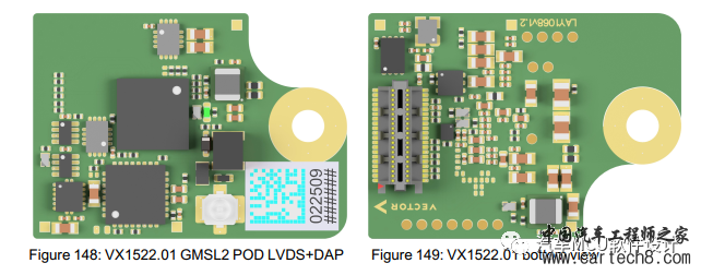

    这里我将结合VX1000来进行实例说明。先上一张老图:

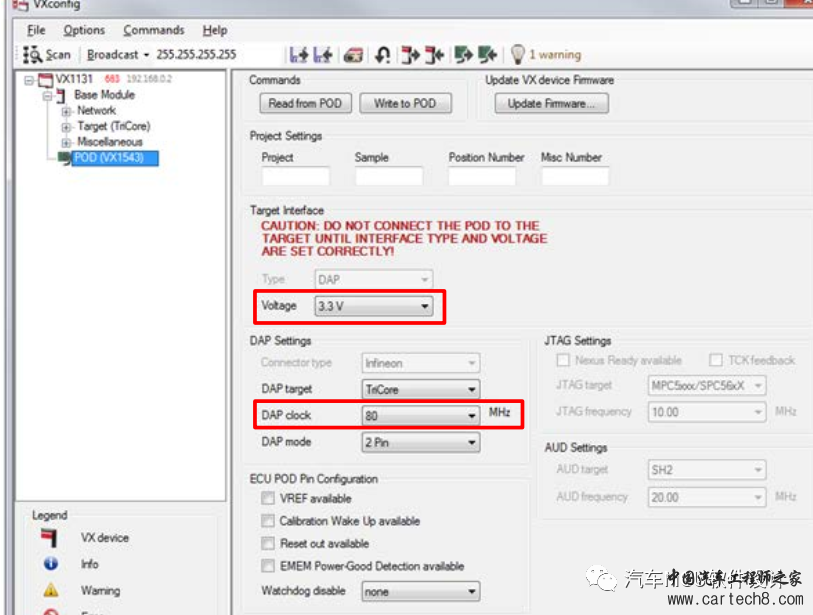

    3.1 POD的配置
    POD配置主要是为了保证该POD可以适配当前所需要的工作场景;换句话说就是为POD选取工作电压、设置debug口类型、时钟频率等等,如下图:
    虽然不清楚POD里面是什么,但给人的感觉很像一个FPGA(瞎说)。

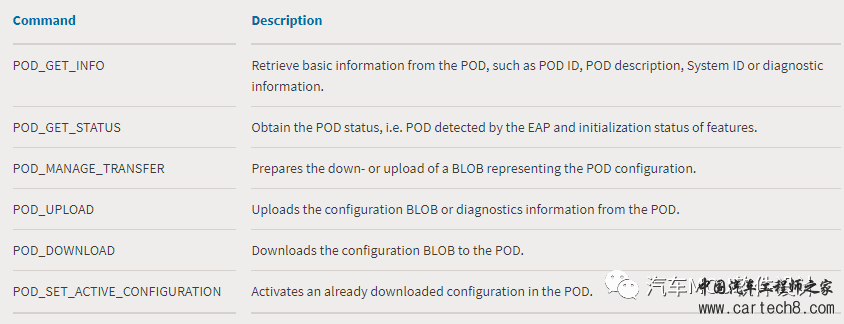

    涉及到指令如下:
    完成配置后,就需要进行POD Detection和 Initialization。3.2 POD Dectection/Initialization

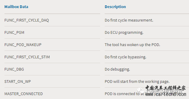

    POD探测主要是ECU检测POD的配置信息是否符合场景需求。以VX1000为例,通过VXconfig将数据写入POD之后,POD会将一些验证信息通过ECU interface写入到ECU预定义的mailbox(共享ram),ECU会去检测是否符合场景需求。一旦满足要求就会在硬件上显示,如下:
    mailbox数据定义如下:

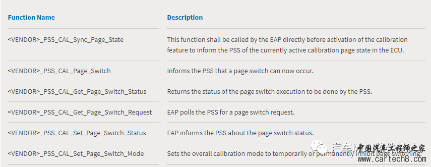

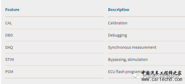

    PSS的初始化不依赖硬件,该驱动可以激活如下功能:

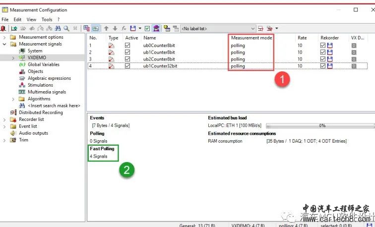

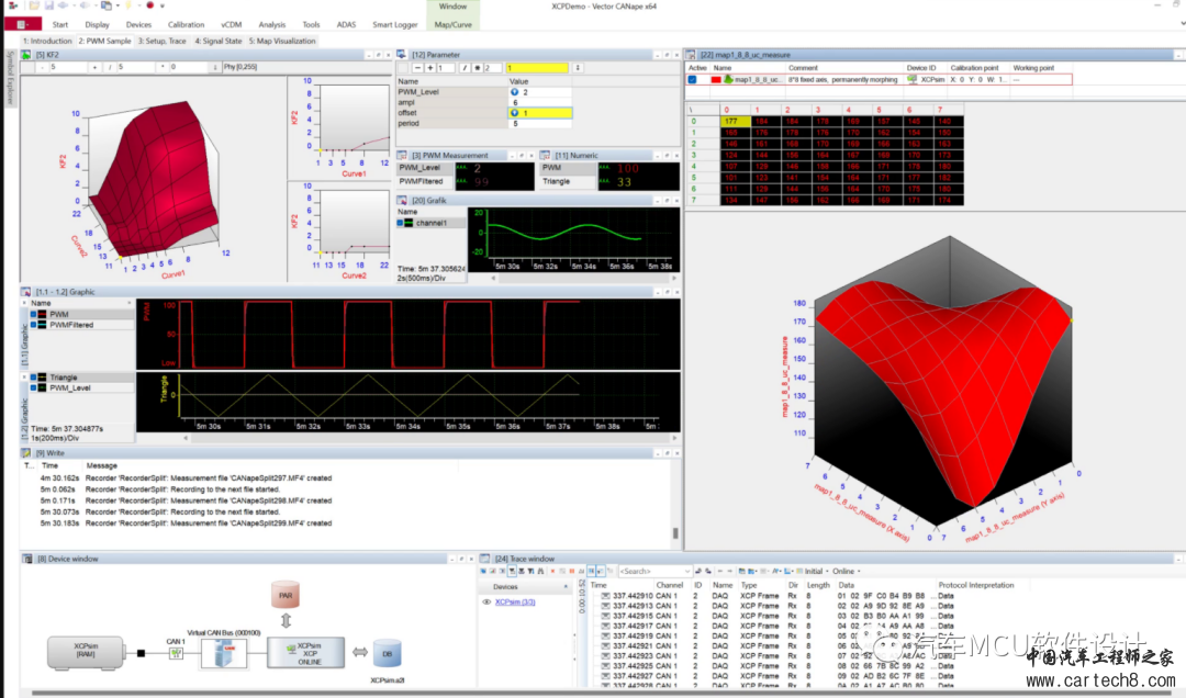

    3.3 同步测量和标定
    这个就和ASAM MCD-1 XCP里面描述的DAQ、Calibration一致了,根据A2L描述文件进行标定和测量即可。只是采用的命令和原理的标准有不同。
