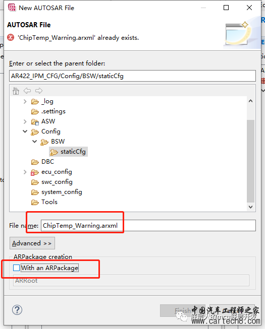

Ⅰ、新建 autosar File

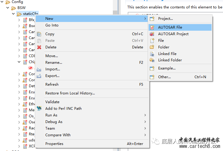

①在项目的配置文件夹中先新建一个arxml文件
②命名

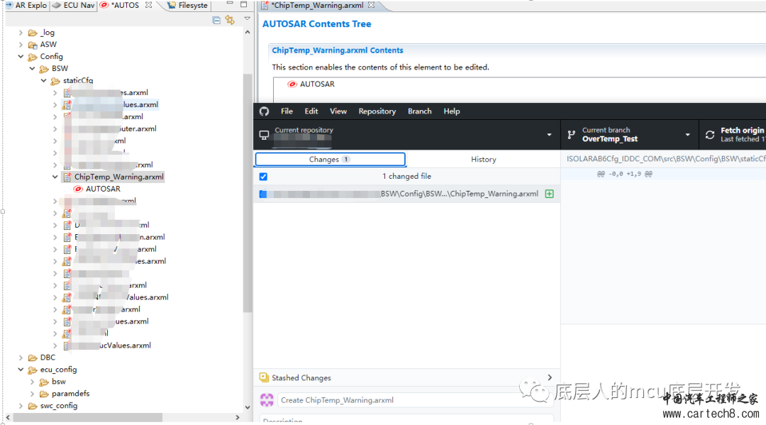

③ 在添加配置的过程中,我们可以通过git工具 查看具体哪些文件被修改,有一些不确认的配置时,也可以通过compare工具去对比。(马赛克区域为项目名称之类的,谅解下哈)

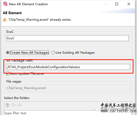

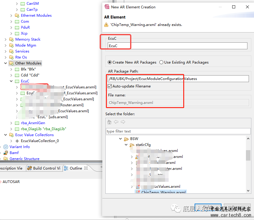

①由于例子是添加报文,这边我先创建ECUC下的pdu,并保存在预先建好的ChipTemp_Warning.arxml中。
② 上图中的AR Package Path,我们需要修改为和目前的项目中同类型配置文件的路径一致,这样isolar才会帮我们合并配置。

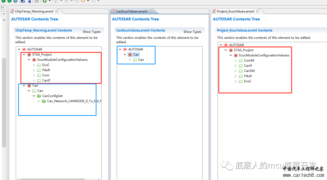

③ 修改完路径后,即可看到新建的配置文件可以和之前的项目配置在一个窗口内显示了。

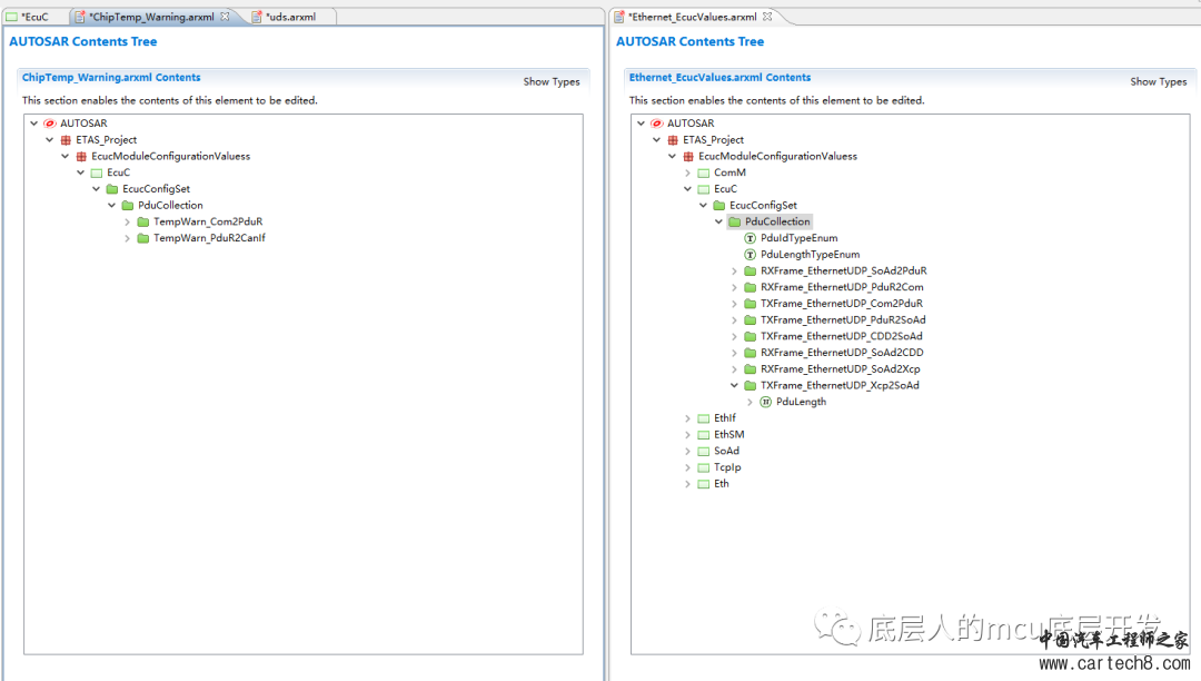

④ 之后可以使用新建子分支 或者 从其他arxml拷贝相关内容再修改 2种方式实现自己需要的功能配置。
这边需要注意的就只有路径,相同的配置里,新建的arxml文件必须与项目中的arxml文件路径完全一致,这样isolar才能合并并生成代码。
