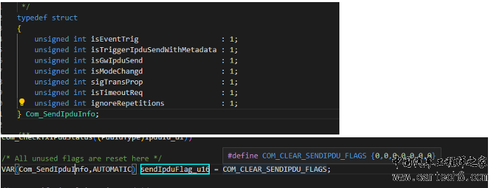

02
位域赋值
咱们平时如何赋初值呢,是单个挨个赋值:
A.isEventTrig = 1;
还是总体赋值呢:
A = {    .isEventTrig  = 1;    .isTriggerIpduSendWithMetadata = 1;    .isGwIpduSend = 1;};
ETAS的代码简单粗暴:

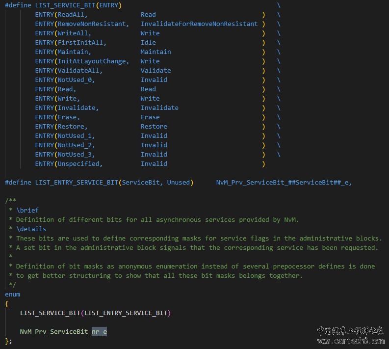

03
枚举的拼接
调试NvM的代码时,发现有些枚举值代码中搜索不到,却可以在调试器中显示出来,原来它们是这样被拼接的:
定义了如上的service bit list,然后通过##连接符拼接参数生成枚举成员,并且拼接时还有个unused参数(可以用作备注)。

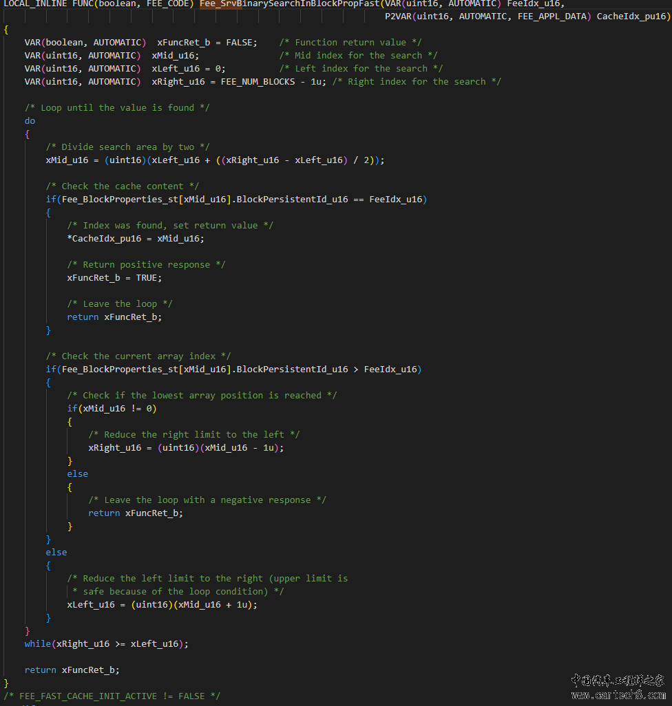

04
二分法循环!
平时咱们写代码不管是for还是while,无非是做变量++来循环,而ETAS则有一种高效的快速查表方法:
不过需要注意的是,咱们查询的表里的数值需要从小到大排列或者从大到小排列,才能使用二分法循环。

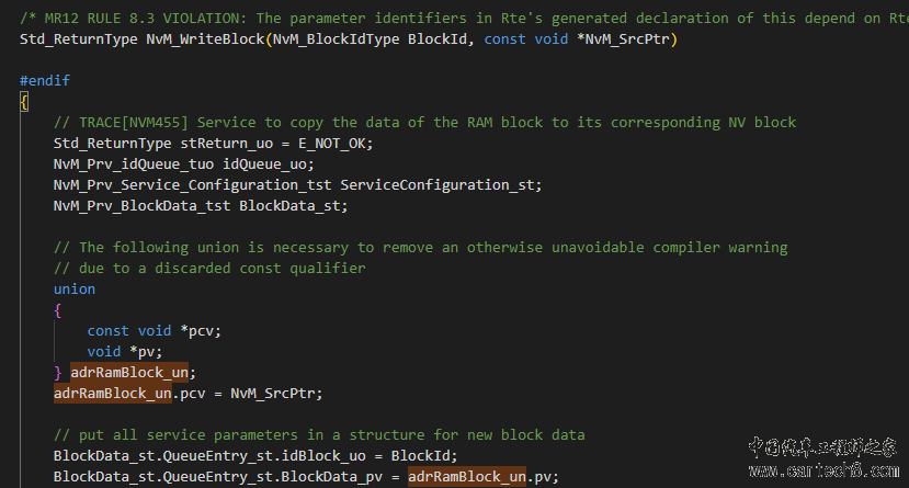

05
const指针的赋值操作
如图:
如果直接写:
BlockData_st.QueueEntry_st.BlockData_pv = NvM_SrcPtr;
编译器会warning,告诉我们const被丢弃了。
使用联合体的另一个非const成员规避问题。
不过正常写代码如果需要对指针操作,可以尽量不写成const类型。曾经项目中遇到过matlab生成的代码,对const类型的结构体,使用类型*&的方式强制赋值,最后代码跑飞到没有问题的代码段,然后进入Trap。我们虽然看到的现象有点无解,也确实对没有问题的代码排查了下,但还好当时软件的改动量不大,通过git log及时查到了问题。
