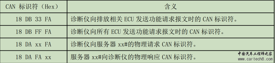

乘用车的N_AI一般都是定义物理诊断标识符(CAN ID)在0x700-0x7FF之间,功能寻址标识符为0x7DF.
商用车诊断标识符会复杂一些,如下图:

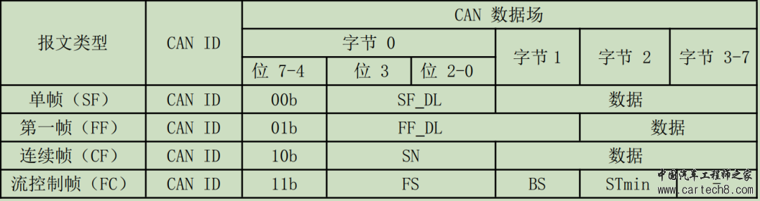

网络层协议数据单元(N_PDU)有四种类型,即单帧(SF)、首帧(FF)、连续帧(CF)、流控制帧(FC),用于建立对等实体间的通信。
报文格式如下:

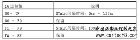

STmin间隔最短时长的含义表如下:
示例报文意为:继续发送,最小间隔时间20ms,块大小不作限制。
