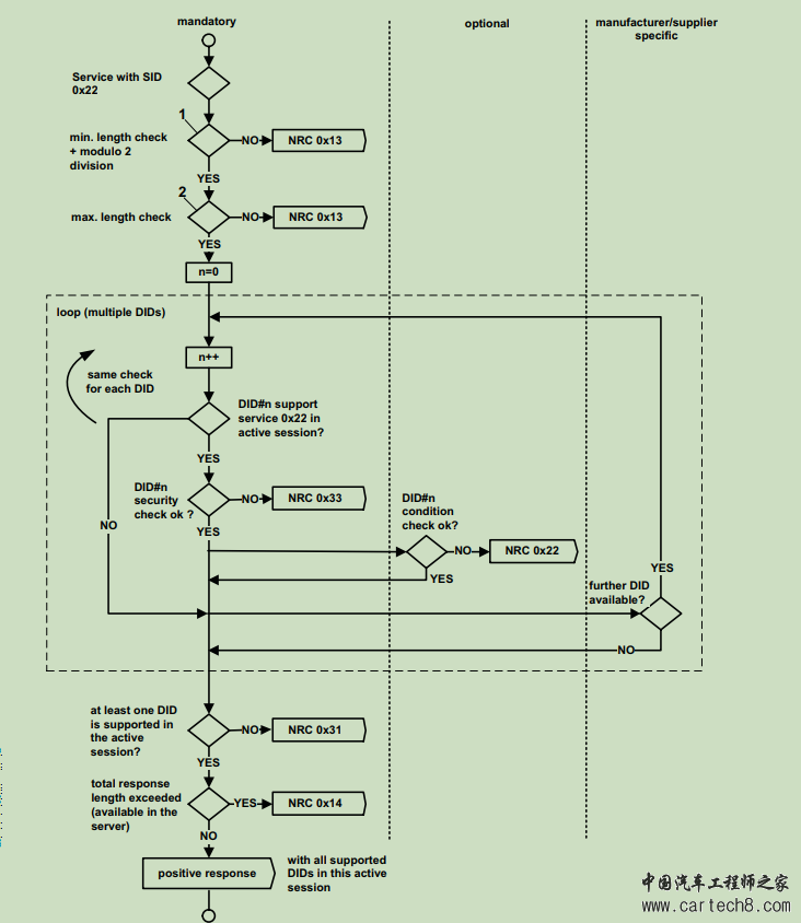

02
NRC优先级

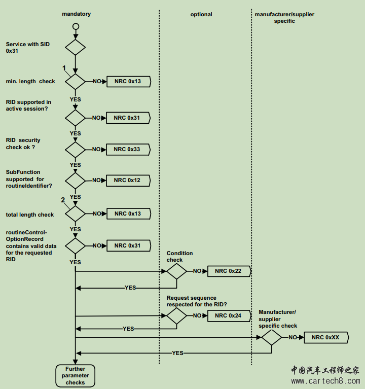

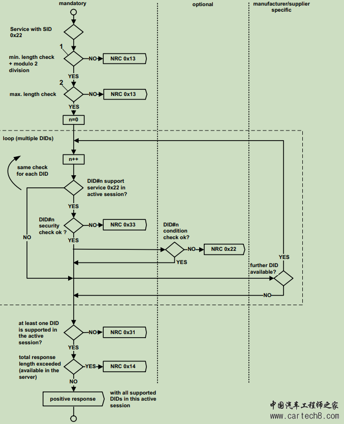

在uds开发中,尤其是boot中的协议栈较为简单,经常测试的同事会报NRC回复错误的问题,查14229-2附部分常用服务的NRC优先级流程图。
$22服务

$31服务
