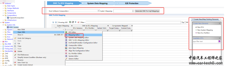

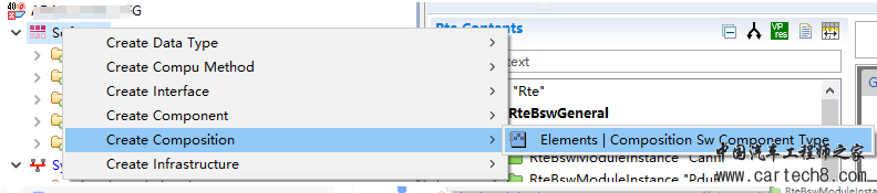

配置composition
正常在创建完SWC之后,就可以创建swc的集合体compostion了。

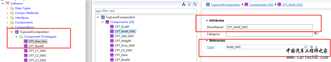

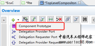

创建、命名完成后,将swc加入到composition中去。

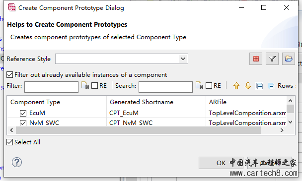

当然,手动去加入也是可以的。可以点开文件夹Component Prototypes去手动添加SWC,并命名相关的cpt,如下图。

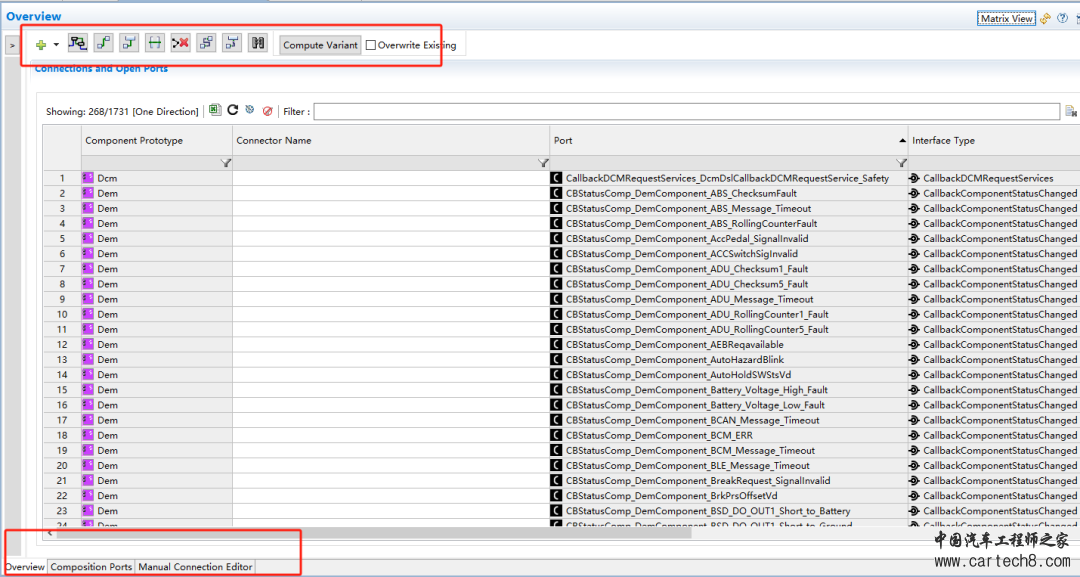

加入之后就是给port连线了,可以选择全部自动连线,也可以选择根据系统的自动连线来选择连线,或者下方的Manual Connection Editor自己手动的选择Port的连接。

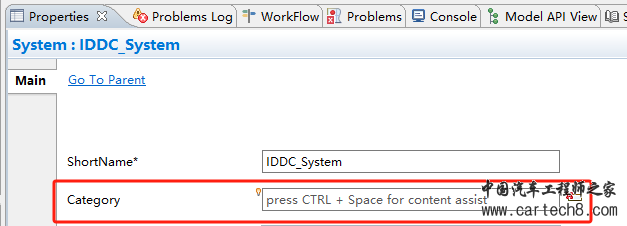

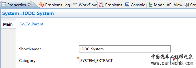

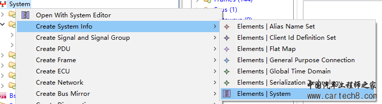

创建System Info
创建system info、命名arxml、pack之后,还需要填写system的属性类别。注意使用CTRL+Space时,需要关闭所有输入法,部分windows系统还需要先CTRL+SHIFT之后再SPace才能成功调出选项的界面,当然直接复制也是可以的,但是没办法输入。

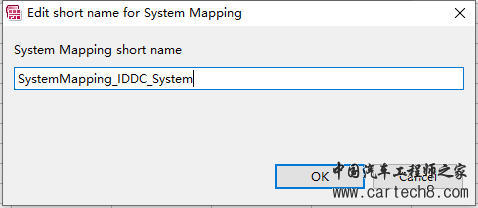

之后,很自然的,我们需要将刚刚建好的composition映射到当前的system中来。
映射完之后,咱们创建的component就可以在列表中看到了:
之后鼠标按住New System Mapping到表格中,新建mapping,将cpt映射到system中来。

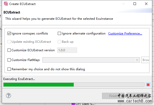

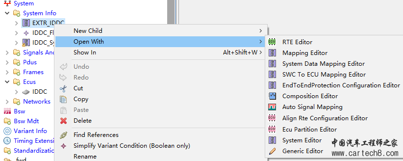

接着对ECU system进行抽象,
可以看到生成了 ***_FlatMap、EXTR_***、***_FlatView、TopLevelCompositon(***是ECU名)。

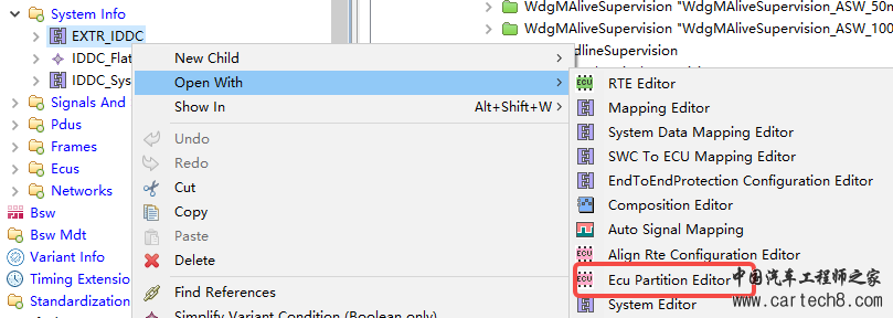

最后就是Ecu Partition 和RTE Editor的配置了。

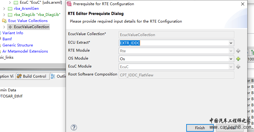

点击之后由于当前的工程没有创建EcuValueCollection,配置工具报了错。
那么,我们就去BSW中去完善相关的配置之后,再回头来配置Ecu Partition 和RTE Editor。
其实这里有一个问题,BSW、ASW、RTE相关的配置都是相辅相成的,并且有部分配置,在AR Explorer可以配置,在ECU Nagvigator下也可以配置,到底是先有鸡还是先有蛋呢?
经过配置下来,其实是在熟系了整个流程之后,怎么方便就怎么来的。不用担心,动手干了之后就会有结果。
5

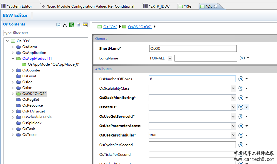

bsw配置
配置一些基础的配置,先让ecu partition能打开再说。(os、RTE、ecuc)
再来配置EcucValueCollection,就可以选择对应配置好的模块了。

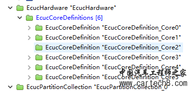

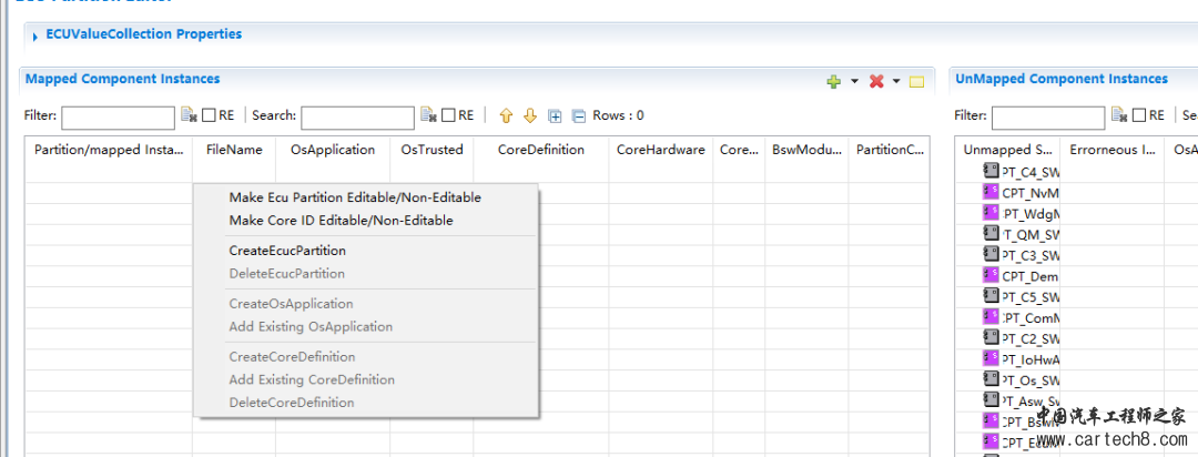

打开Ecu Partition Editor界面后,

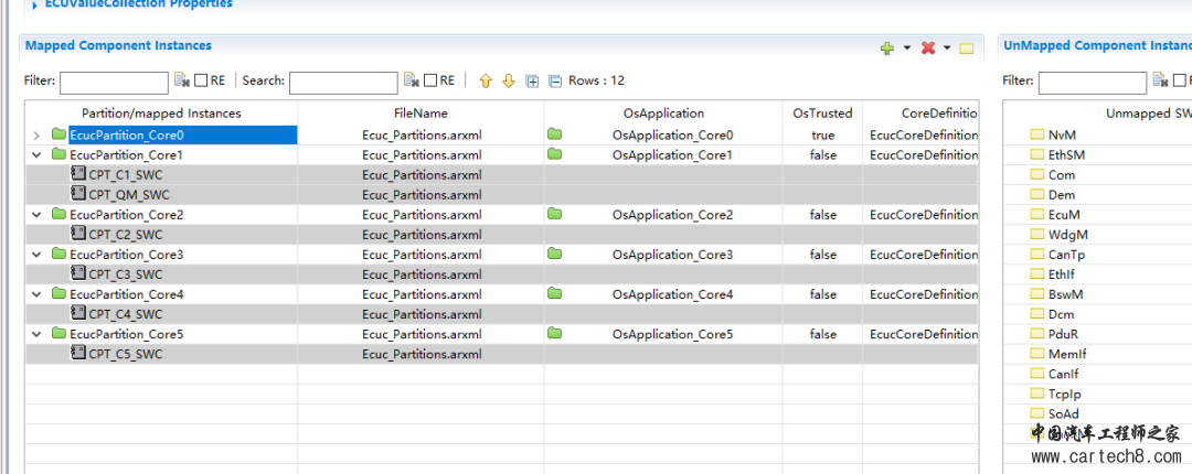

可以看到左侧是分别配置Ecu Partition、Os Appliction、CoreDefiniton相关,(这部分配置在ECU Nagvigator也是可以配置的,这边相当于是一个表格的可视化界面)右边则是配置出来的SWC。
可以按照项目上的分配,对这些配置项配置后并将SWC进行分配。
不同版本的isolar可能界面不同,但是实现配置的原理是一样的。

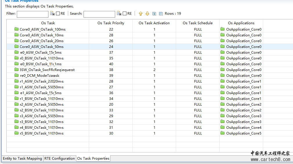

TASK配置

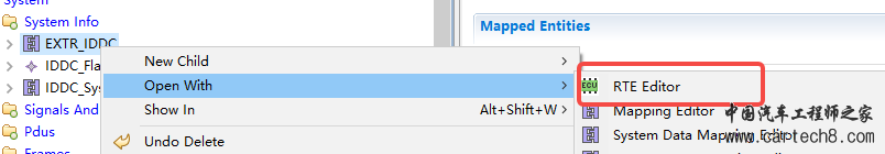

同样的打开RTE Editor,
在Os Task Properties界面,在每个核中创建自己想要的task。这里贴个项目的截图吧。
最后回到Entity To Task Mapping,将Entity匹配到对应的task中去。

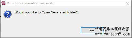

RTE生成
完成配置之后,咱们需要回过头先将BSW生成出来,然后再生成RTE,这中间不同的项目配置肯定会有很多报错需要我们去解决。多看log信息和problem信息吧。
03
Generated successfully!!!
