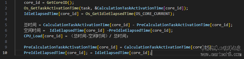

Os_GetTaskActivationTime()
获取task近一次激活的时间戳;
Os_GetIdleElapsedTime()
获取指定cpu的空闲执行时间。
Os_Cbk_TaskStart()
task开始执行时的回调函数。
可以在task开始执行时的回调中,通过记录2次cpu中优先级最低的task激活时间和空闲时间的差值计算出cpu load。

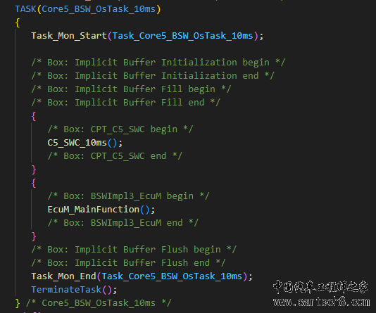

在task的开头和结束去计算Mcal_DelayGetTick()的差值,以此作为task的执行时间,然后加了一些最大、最小执行事件的记录数组。
唯一有用的点可能就是发现trace32的string功能吧。

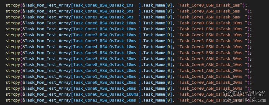

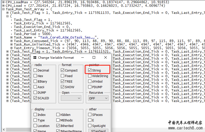

由于task的个数较多,单纯用数组下标比较难看明白,在结构体加了task_name的成员,并在初始化的时候赋值:
那么在变量的view界面,把数字再转化回字符,而不改变其他变量的属性,trace32是有方法做到的:
然后os是提供task执行时间函数的:
Os_GetExecutionTime();
需要提高移植性的话,也可以手写代码,在task的开始结束回调中去调用处理的函数,不用在生成的代码里去改。
