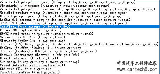

随着汽车技术的发展,以太网已经成为汽车控制器之间通信的主流方式。因此,解析以太网报文已成为汽车工程师必备的技能之一。Wireshark大家都知道,它可以将以太网的报文保存成各种格式:
而本文介绍的就是将如上这些格式的内容,通过python脚本解析具体以太网帧的内容。

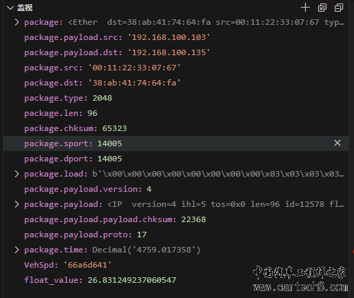

其实是可以根据package这个类,去找出对应自己想要的内容。无论是IP、MAC、长度等等信息,都可以得到,而数据则是我们需要的,可以根据数据的具体字节序去package.load中去获取。比方说我要解析车速,最后就把'66a6d641'解析成了26.8m/s。
04
结语
不过Scapy库由于它强大的功能,如果只做对以太网数据包的解析,运行的效率是不如pyshark库的,不过pyshark需要安装wireshark,还需要添加tshark.exe到环境变量中才能使用。最后再插个调试信息图片吧:
