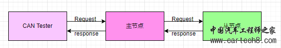

简单介绍下子节点的诊断报文路由,如下图:

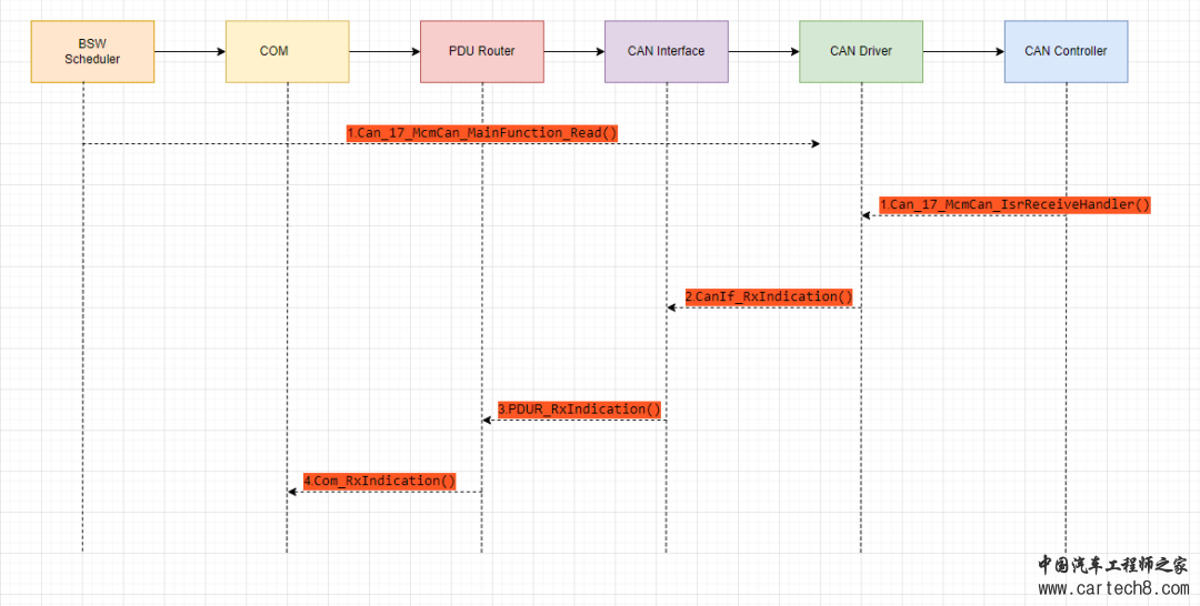

接收过程则是这个流程的逆向操作:
    CANDRIVE从CAN总线上接收电信号并解码为报文数据。
    报文数据传递给CANIF。
    CANIF根据配置识别报文并将其传递给PDUR。
    PDUR根据PDU映射规则解析报文数据并将其传递给COM接口层。
    接口层将数据传递给相应应用层的服务接口,完成数据的接收和处理。

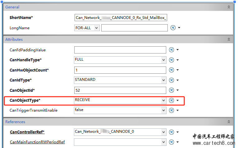

CAN配置

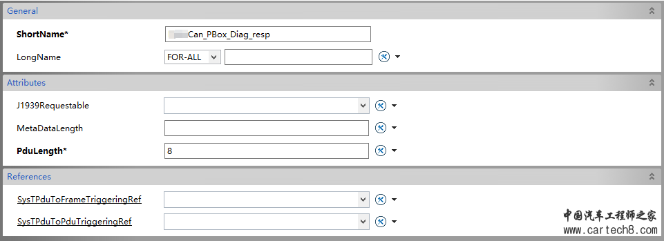

首先需要在CAN模块中配置mailbox;
PDU的相关配置;

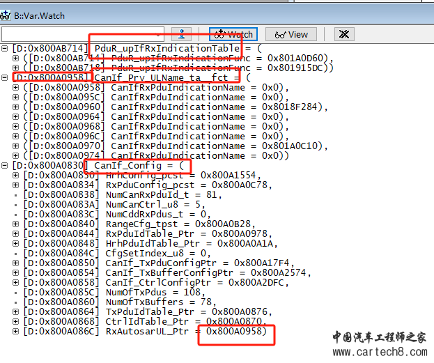

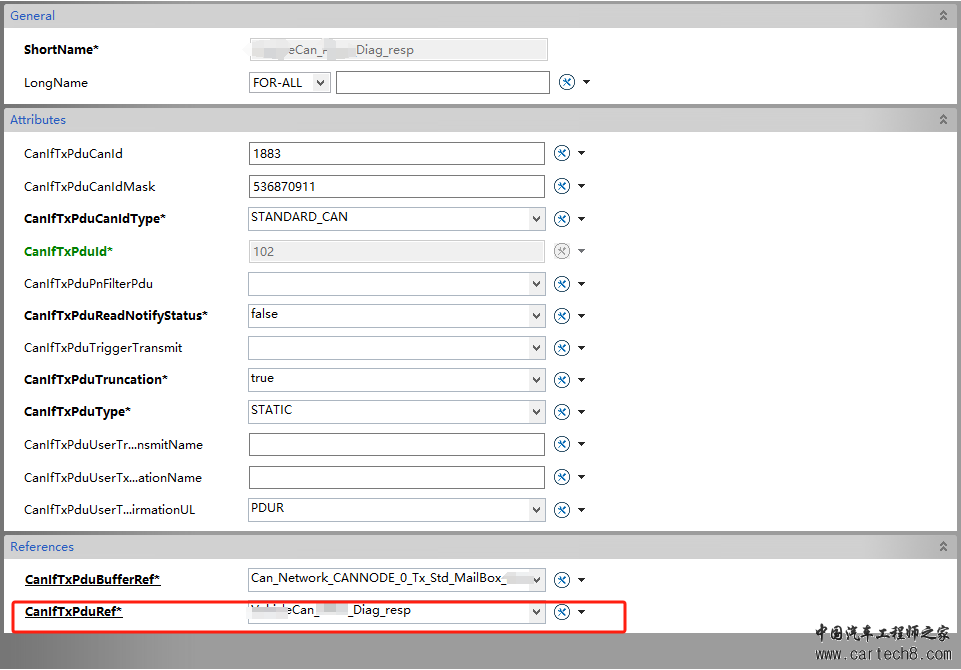

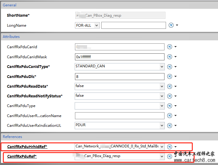

CanIf配置
在Canif层中,如框中所示,需要将Hrh配置中引入的mailbox配置为Canif的来源,通过PDUR转入到相应的pdu中去;

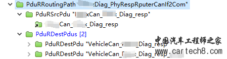

Pdur配置
在PDUR层中区配置rounter路由,配置SrcPdu和DestPdu
可以看到我们配置了2个DestPdu,这边除了转发数据外,主节点本身也会存储一下从节点的诊断报文做一些校验的工作。

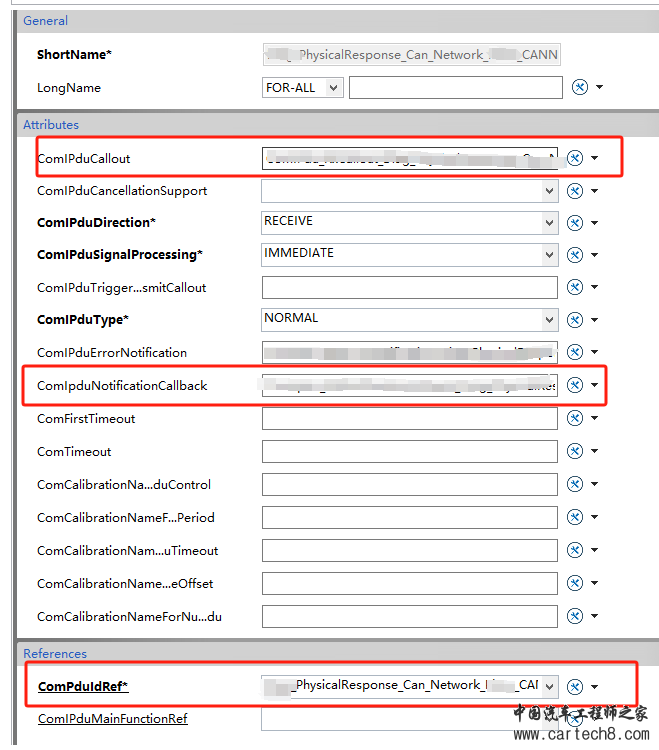

应用层/Com层
最后到Com层,如果我们需要处理接收的报文,可以在com层配置引入PDUR转好的PDU;
处理具体的报文数据的话,可以在Callout货Notification中配置相应的回调函数即可。
如果是需要将子节点的报文转发到整车总线上,那么直接在Canif的TxPdu做配置即可;

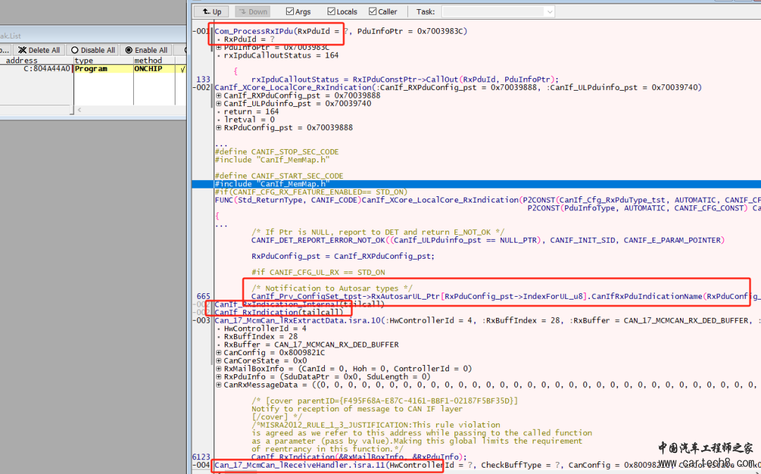

调试验证
整个的接收过程:
可以参考第二章节的图,调用过程肯定是一致的。

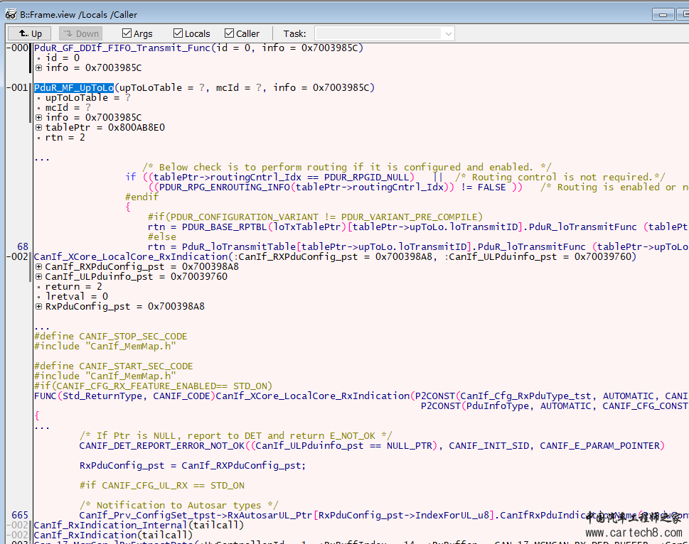

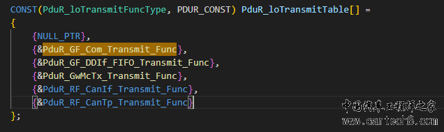

转发的过程:
可以看到Canif调用了PDUR中的PduR_GF_DDIf_FIFO_Transmit_Func()完成报文的转发。
附部分CanIF相关接口的结构体变量,感兴趣的小伙伴可以自己调试看看
