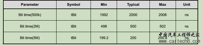

比特时间参数表:

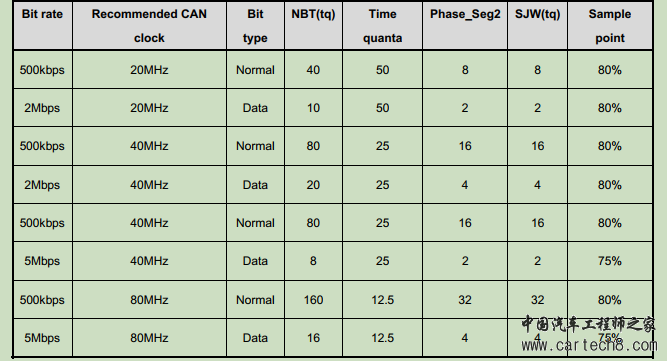

采样点配置参考:

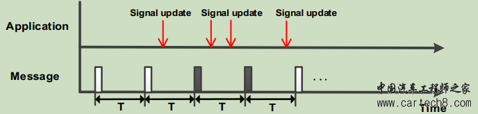

3.2报文发送类型3.2.1 Cycle信号的周期小于20ms时,一般会要求周期误差(容忍度:tolerance)小于20%;周期大于20ms时,则要求信号的周期误差小于10%。

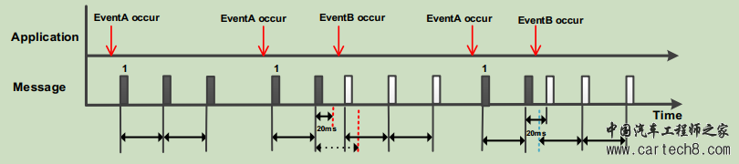

3.2.2 Event事件型报文的间隔应该大于20ms。当新的事件触发时,应当丢弃上一个事件报文重新发送。

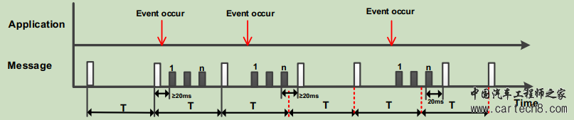

3.2.3 Cycle&Event
当没有事件触发时,报文以时间T周期发送;当事件触发时,以周期t发送n次之后恢复周期T发送。

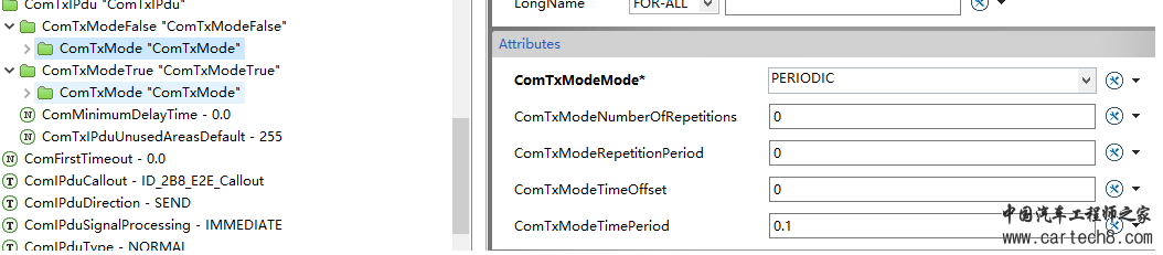

3.2.4 配置那么对于自身ECU,发送的Com配置如下图:
可以配置报文为周期或立即或混合发送,并配置其发送周期或重复次数(重复周期);而txmode的true和false,可以通过调用函数
Com_SwitchIpduTxMode()实现不同发送方式的改变。

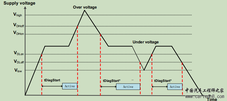

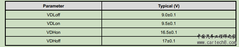

4.1 工作电压范围
一般主机厂都会定义Can或诊断功能的电压工作范围,在项目中,可以通过配置BSWM调用comm接口来实现,也可以手动调用ComM的接口来实现。对于诊断功能,也可以通过调用DCM的接口

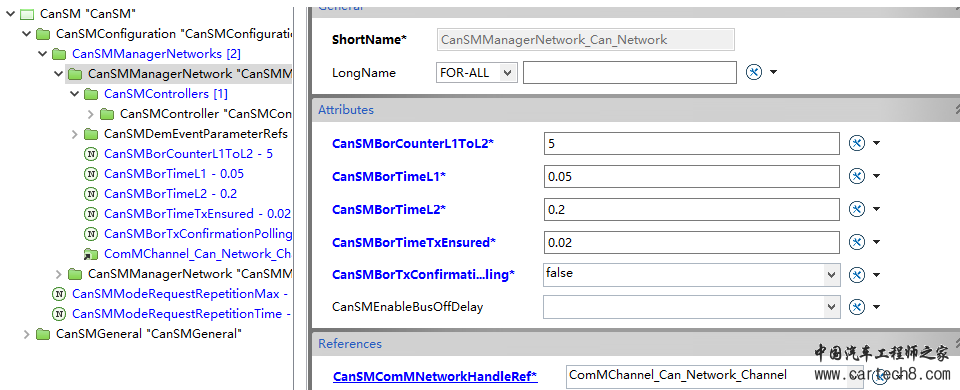

4.2 busoff恢复参数
当一个节点检测到过多的错误并进入bus off状态时,该节点将停止所有的总线活动以避免进一步干扰网络通讯。主机厂通常会定义快慢恢复周期及恢复次数
对应到配置:

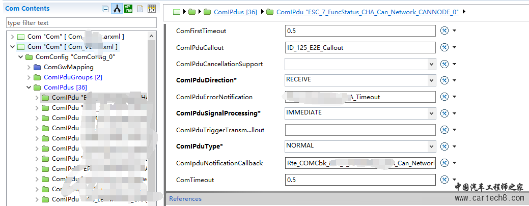

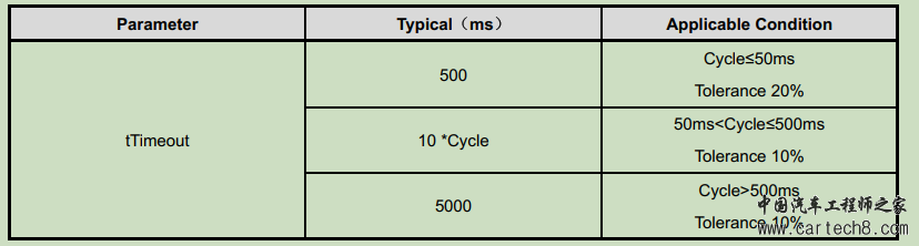

4.3节点超时
通常对于节点超时的判断参数都会设置为报文的10倍帧周期,不过也有更科学的参数如上图;
配置实现:
可以在Com中配置IPDU的timeout和ErrorNotification,当报文超过超时周期仍未接收时,将会调用error的回调,我们可以在回调中实现具体的功能,如通知应用层或报故障码 。

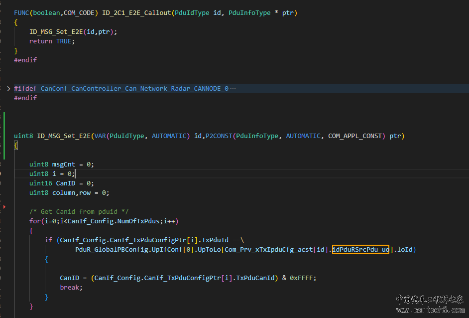

不过值得注意的是,由于是com层的回调,callout中的形参id为pduid,那么怎么通过pduid来确认是具体哪个CANID的报文呢?

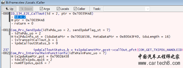

以tx的回调为例,先看下回调的调用顺序:

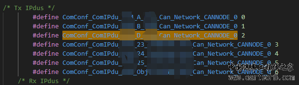

那么很自然,咱们可以去Com/PDUR/CANIF的 pbcfg.c,这几个文件中生成出的配置去查找。
pduid截图如下:
通过pdu号来查找compbcfg中Com_Prv_xTxIpduCfg_acst[2].idPduRSrcPdu_uo
找到对应的pdur和序号:
最终在Canif_TxPduGen_a结构体中找到存储pdur序号和CANID的位置:
那么,通过如上代码,即可通过id去查找对应CAN报文的ID了,方便我们实现报码之类的功能。
