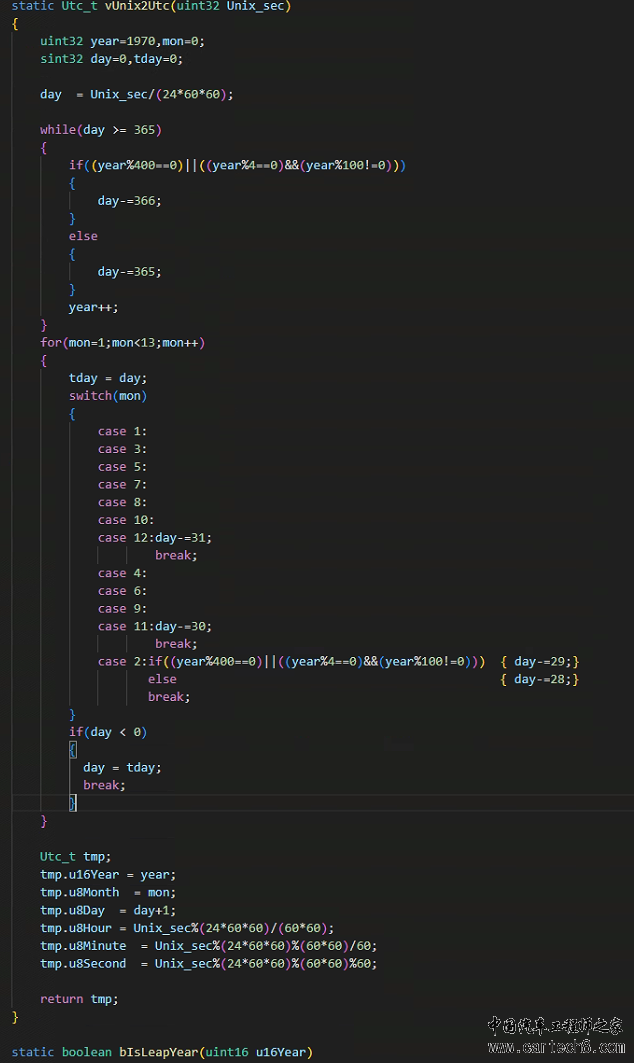

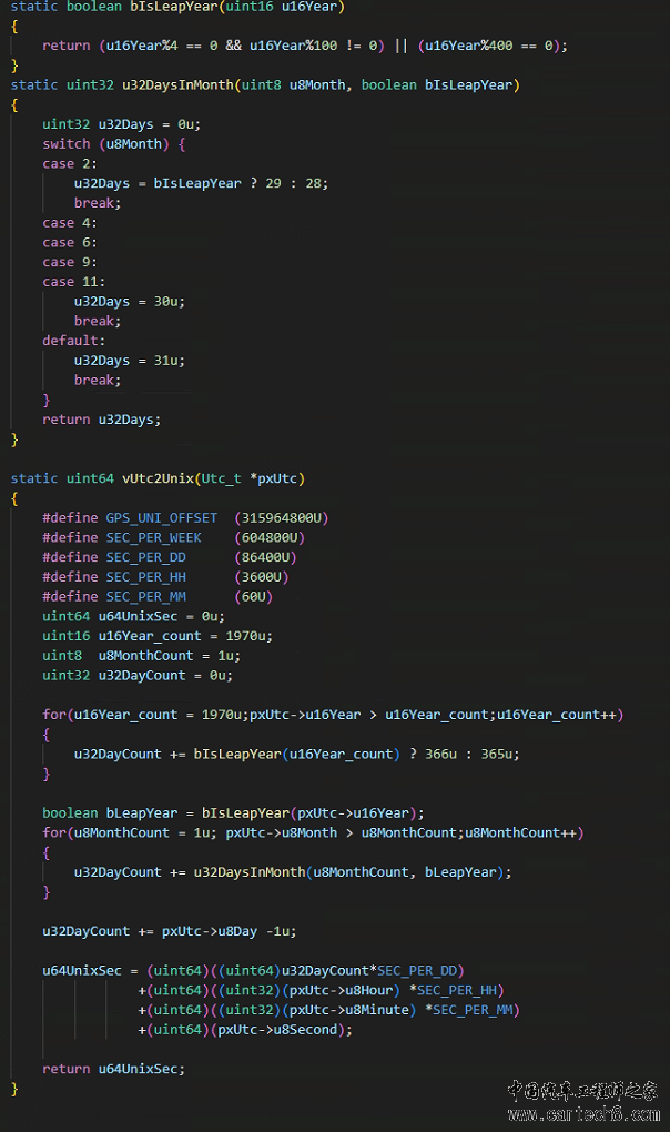

    当然我们先贴一下普通的转换方式,完全按照规则来一行一行、一年一月一日一时一分一秒解析:
    1
    Unix2UTC
    2
    UTC2Unix
