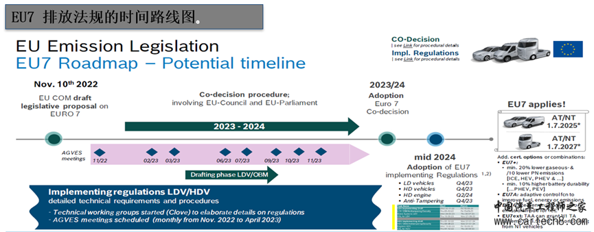

欧盟委员会召集相关专家,历经多年,终于在2022年11月10日,欧盟委员会(EU Commission)提出了一个全新的道路车辆排放标准EU7(COM_2022/586)这一个框架性的提案,以待欧盟理事会和欧洲议会协商讨论通过。该提案预设了一个协商时间路线图和一个实施时间表,期待最快轻型车(M1、N1车型)将于2025年7月1号开始实施。
该框架提案的主要内容包括:
    基于《欧洲绿色协议》,2050年达到碳中和和零污染排放目标;确保EU7排放法规领先美国及中国等关键市场,保持竞争优势。按照《零污染行动计划》的要求,尽快进一步减少道路运输的空气污染物排放,以实现零污染,从而确保欧盟的环境和健康保护水平大幅提高,改善对真实世界排放的控制。

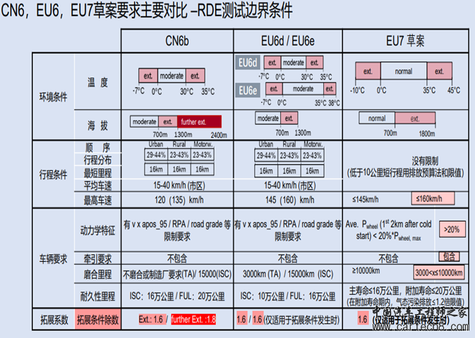

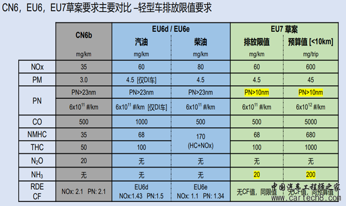

    大幅提高了各种污染物的排放限值和耐久里程要求,新增了一些额外污染物的监管(如PN10、NH3),针对包括新能源汽车的电池性能、刹车颗粒和轮胎磨损的监管要求。加强对真实世界排放的控制(如拓展RDE的测试边界,加严CF值、新增短里程排放限值要求等)。
    新增了数字化监控要求(如OBM、防篡改、电子围栏、OBFCM等要求)。
    EU7提案将所有机动车的排放要求合并到统一规则之下。欧盟委员会原计划在2023年9月完成轿车和轻型车辆EU7排放具体实施法规的文本起草工作,在2024年1月完成重型车辆EU7排放具体实施法规的文本起草工作。提案生效日期目标:轻型车(2025.7.1),重型车(2027.7.1);小批量轻型车(2030.7.1),小批量重型车(2031.7.1)。

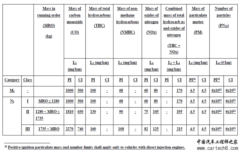

该欧盟理事会提出的EU7法规文本在主要立场上有着较大的倒退,将EU7排放法规草案中M1和N1类车辆原有限值(包括蒸发排放指标)直接降为EU6e排放法规水平。对于测试条件,理事会的立场恢复到EU6e中定义的WLTP(UNR154)和RDE(UNR168)测试条件。如下表所示:

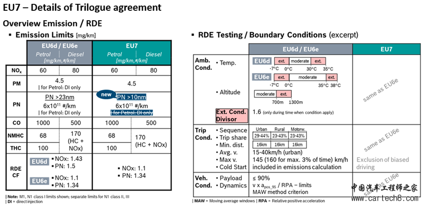

2023年12月18日,欧洲议会和欧盟理事会对EU7排放法规达成了临时协议,双方在委员会草案的基础上,对其中影响重大的技术要求和实施日期等规定进行了折衷处理,只等下一步得到欧洲议会和理事会的最后批准:
    对于轻型车尾气排放有关的技术要求,尾气排放限值基本上保持了EU6e标准中的要求,不过保留了原EU7提案中对于颗粒物数量PN的要求(用PN10代替了PN23),同时也取消了PN限值的适用范围限制。
    RDE继续保持EU6e标准:CF=1.34(PN10)/1.1(NOx),取消短里程限值要求。

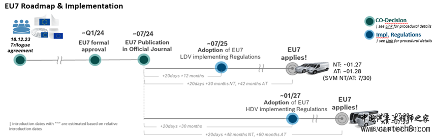

    同时提出了简化版的OBM、OBFCM升级要求,如OBM只监测NOx、PM(对LDV可能删除NH3),排放限值增大到2.5倍。暂没有明确的OBD升级要求(仅参考EU2018/858),数据传输安全性(如防篡改等)参照UNR155。在用车符合性检查(ISC)中检查OBFCM。此次欧盟理事会通过的法规文本中,对欧盟委员会的原草案文本还有一个重大的变化,就是修改了法规的实施时间:对于轿车、轻型车辆,法规自生效后30个月对新定型(NT)的车辆实施,法规自生效42个月对在产车(AT)实施;对于中重型车辆,法规自生效后48个月对新定型(NT)的车辆实施,法规自生效后60个月对在产车(AT)实施。
回顾EU7法规标准的制定过程,从最早CLOVE激进提案到最近达成的欧盟三方妥协方案,技术要求落差之大,极具戏剧化色彩,按照EU7法规制定过程这样大起大落、高开低走的态势,以及各方争议和博弈的激烈程度,预计EU7法规的正式发布出台时间可能得2024底,甚至得到2025年,因此对新定型车辆(NT)的实施时间,对于轿车、轻型车辆(LDV)可能得到2027—2028年(小批量SVM车辆从2030-07-01开始实施),对于中重型(HDV)车辆,可能得到2028--2029年了(小批量SVM车辆从2031-07-01开始实施)。
