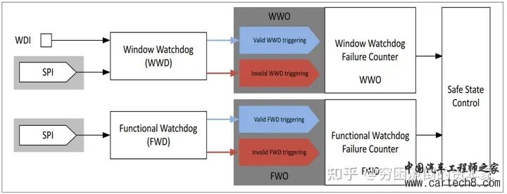

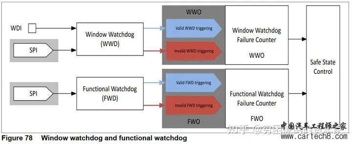

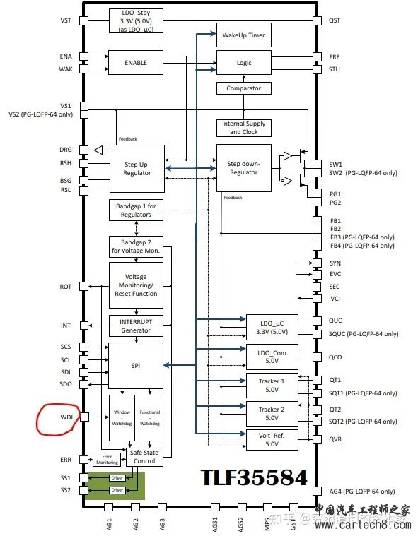

以汽车产品中最通用的英飞凌的TLF35584芯片为例,该电源管理芯片通过了ISO26262的ASILD的认证,并且集成了看门狗模块,该看门狗模块既属于硬件看门狗,同时也属于外部看门狗。由Window Watchdog和Functional Watchdog组成,(后面简化成为WWD和FWD)Window Watchdog和Functional Watchdo
    功能看门狗与窗口看门狗不同步,两者完全独立。
    功能看门狗和窗口看门狗可以独立激活和禁用。
    看门狗的结果(有效或无效触发)由相关看门狗故障计数器独立监控。
    窗口看门狗的状态为WWO,其值可能为“有效WWD 触发”或“无效WWD 触发”。
    功能看门狗的状态为FWO,其值可能为“有效FWD 触发”或“无效FWD 触发”。
    两个看门狗的设置对安全状态控制的影响在安全状态控制一章中进行了描述,以便更好地理解。

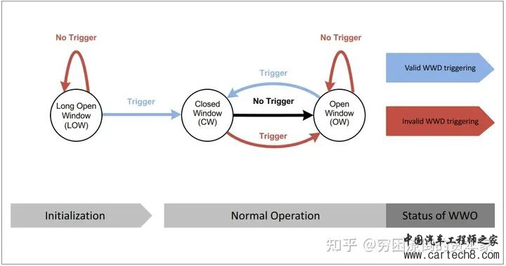

03、Window Watchdog(WWD)
我们称作窗口看门狗或时间看门狗,首先被监控的控制器(MCU)必须在Open Window期间内触发(就是指喂狗操作),喂狗可以通过 WDI 引脚上的下降沿或通过 SPI 命令写入寄存器 WWDSCMD,具体取决于配置。触发后将终止“Open Window”。看门狗输出指示 WWD 故障计数器的“有效”或“无效”WWD 触发。如果有效触发,则启动“Closed Window”。如果在“Open Window”期间没有触发或在“Closed Window”期间触发,看门狗输出指示“无效 WWD 触发”到 WWD 失败计数器,并启动新的“Open Window”。1.WWD工作状态图
Window Watchdog State
    “触发”可以是发送到 WWDSCMD 寄存器的 SPI 命令,也可以是 WDI 引脚上的有效看门狗触发
    “Long open Window”中“No Trigger”被视为“无效WWD 触发”,看门狗会再次打开一个“Long Open Window”
    “Long open Window”内的“触发”被视为“有效 WWD 触发”,看门狗关闭“Long open Window”并打开“Closed Window”
    “CLosed Window”内的“触发”被视为“无效WWD触发”
    “Closed Window”结束后,“Closed Window”内的“无触发”会将看门狗移至“Open Window”。
    “Open Window”内的“触发”被视为“有效WWD 触发”,看门狗关闭“Open Window”并打开“Closed Window”
    “Open Window”中的“无触发”被视为“WWD 触发无效”。

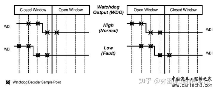

看门狗输入 WDI 以TSAMT周期定期采样。有效触发信号是从VWDIV,高电平到VWDIV,低电平的下降沿。为了提高 WDI 输入上的抗噪声或毛刺的能力,有效触发信号至少需要两个高采样点,然后是两个低采样点,通过测量低信号的第二个连续采样点来考虑有效触发。例如,如果引脚 WDI 处的触发脉冲的前三个采样(两个高一个低)位于“关闭窗口”内,并且仅在“打开窗口”中采集第四个采样(第二个低采样),则看门狗 输出 WWO 将指示“有效 WWD 触发”。
    WDI 触发无效
在“Open Window”期间未检测到触发信号或在“Closed Window”期间检测到触发信号,均视为无效触发。看门狗输出 WDO 在“Open Window”期间无有效触发后立即指示“无效触发”,或者在“Closed Window”期间检测到触发信号后立即指示“无效触发”。
WDI有效触发和无效触发

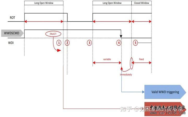

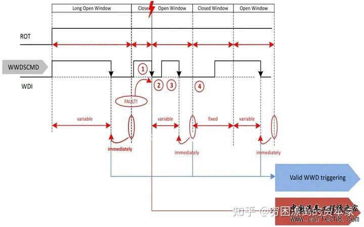

4.WWD异常工作——在“Long Open Window”未触发
在Long Open Window未触发
    初始化超时和Long Open Window(LOW)具有相同的典型值。长度。通常这会导致初始化超时在低电平之前或同时完成,这将跳过中断事件 (1)。尽管由于给定的精度,“Long Open Window”内缺少有效触发可能会在低电平结束后导致中断事件,从而使窗口看门狗故障计数器增加 2。
    INIT状态定时器第一次超时。由于在 INIT 状态期间未按预期接收到窗口看门狗的有效触发,因此将发出所谓的“软复位”:引脚 ROT 变为零,但后置稳压器的输出电压保持开启状态。附加信息:如果窗口看门狗在接下来的 INIT 阶段的下一个“Long Open Window”内未正确触发,将发出“硬复位”,这意味着引脚 ROT 将变为零,并且输出电压将 也被关闭。在 INIT 阶段第三次无效触发后,设备将进入 FAILSAFE 状态。
    经过上电复位延迟时间trd后,所谓的“软复位”引脚ROT再次变高,看门狗打开一个“Long Open Window”,让微控制器有机会触发并同步到看门狗周期 。
    有效触发终止“Long Open Window”,这使得“Long Open Window”的持续时间可变并取决于触发。这被视为“有效 WWD 触发”并启动“Closed Window”。在不发出中断的情况下,窗口看门狗故障计数器将减 1。
    接下来的“Closed Window”持续时间 tWD,CWt。在此时间内触发将被视为“无效WWD触发”。

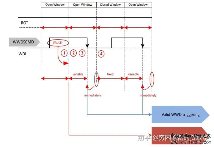

5.WWD异常工作——在“ Open Window”未触发
在Open Window未触发
    “Open Window”内缺少有效触发,导致窗口结束后出现“无效 WWD 触发”。该事件由中断指示,窗口看门狗故障计数器增加 2。
    检测到“无效 WWD 触发”后,看门狗将启动一个持续时间为 tWD,CWt_{WD,CW} 的新“Open Window”,以使微控制器有机会触发并同步到看门狗周期。
    有效触发终止“Open Window”,这使得“Open Window”的持续时间可变并取决于触发。这被视为“有效 WWD 触发”并启动“Closed Window”。在不发出中断的情况下,窗口看门狗故障计数器将减 1。
    如果“Open Window”内出现多次“无效 WWD 触发”,窗口看门狗故障计数器将再次增加 2,直到达到配置的阈值。在这种情况下,将发出重置命令。
    接下来的“Closed Window”持续时间 tWD,CWt_{WD,CW} 。在此时间内触发将被视为“无效WWD触发”。

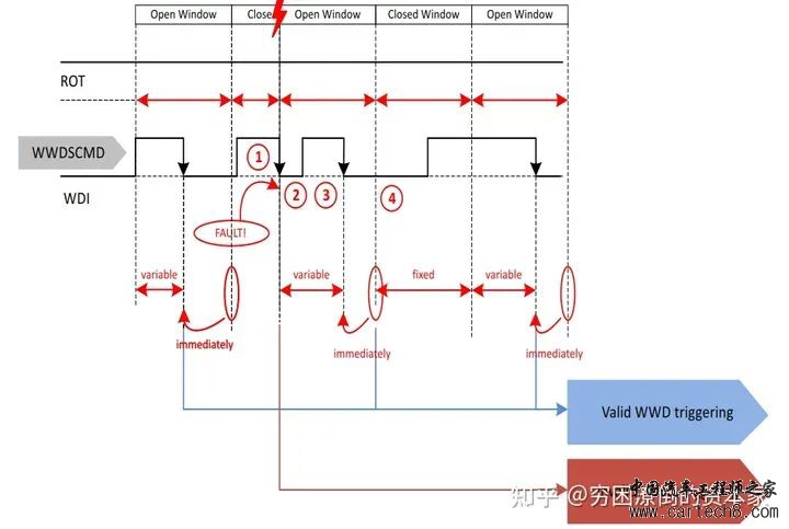

引脚 ROT 的行为取决于 ΣWWO 的值。在上面的例子中,假设无效触发不会导致超过阈值ΣWWO。6.WWD异常工作——在初始化之后的“Closed Window”中错误的触发
    “Closed Window”期间的触发被指示为“无效WWD触发”。该事件由中断指示,并且窗口看门狗故障计数器增加 2。
    “Closed Window”将因“WWD 触发无效”而关闭。最初它会持续时间 tWD,CWt_{WD,CW} 。错误触发终止“Closed Window”并启动“Open Window”,以使微处理器有机会同步到窗口看门狗周期。
    在此“Open Window”内预计会发生有效触发。有效的触发会终止“Open Window”,这使得“Open Window”的持续时间可变并取决于触发。这被视为“有效 WWD 触发”并启动“Closed Window”。在不发出中断的情况下,窗口看门狗故障计数器将减 1。
引脚 ROT 的行为取决于 ΣWWO 的值。在上面的例子中,假设无效触发不会导致超过阈值ΣWWO。7.WWD异常工作——在稳态“Closed Window”错误的触发
在Close Window中错误的触发

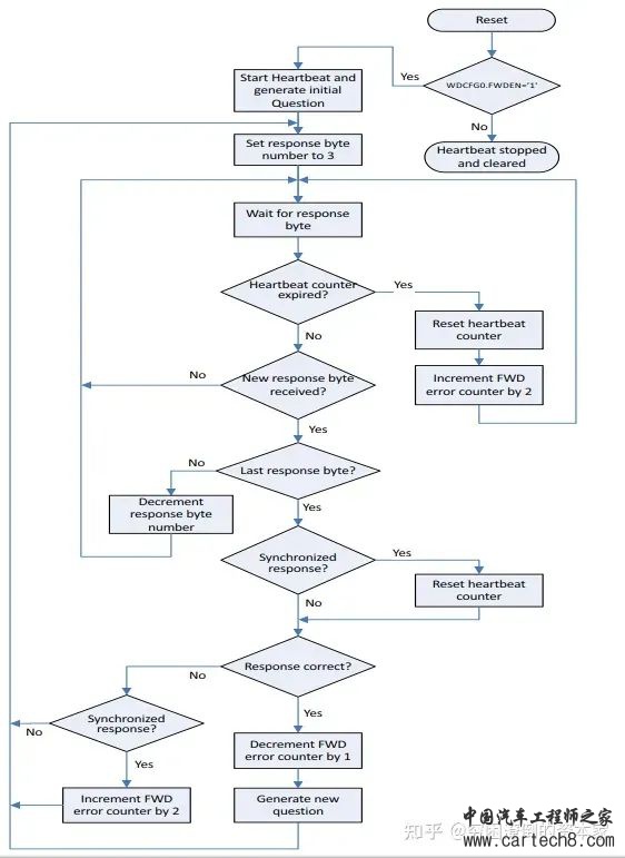

功能看门狗输出 FWO 是一个内部信号:它连接到 FWD 故障计数器。功能看门狗 FWO 输出的值为“有效 FWD 触发”或“无效 FWD 触发”。1.FWD工作流程图
FWD工作流程图
步骤如下:
    首先判断FWD是否使能;如果未使能,停止并清空心跳计数器值;如果使能,请跳至步骤2;
    开启心跳计数器,并生成初始化问题;
    设置response byte number为3,准备接受第一个回复;
    等待回复值;
    判断心跳计数器是否超时,如果超时,重置心跳计数器,FWD故障计数器加2,请跳至步骤4;如果未超时,请跳至步骤6;
    判断新的回复值是否收到?如果未收到,请跳至步骤4;如果收到了,请跳至步骤7;
    判断是否为最后一个回复?如果不是,将response byte number减1,请跳至步骤4;如果是,请跳至步骤8;
    判断是否同步了回复?如果未同步,请跳至步骤9;如果同步了,重置心跳计数器,也请跳至步骤9;
    判断回复是否正确?如果不正确,请跳至步骤10;如果正确,FWD故障计数器减1,生成新的问题,请跳至步骤3;
    判断是否同步了回复?如果未同步,请跳至步骤3;如果同步了FWD故障计数器加2,也请跳至步骤3。

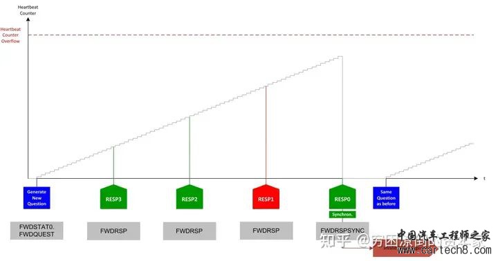

4.FWD异常工作——回答错误
回答错误
步骤如下:
    生成一个新问题,同时心跳计数器开始计数(假设之前发生过“有效 FWD 触发”)
    收到正确的回复(RESP3)
    收到正确的回复(RESP2)
    收到错误回复(RESP1)
    收到正确的回复(RESP0), 心跳计数器将被重置(设置为零), 完整的答案是不正确的。这被视为“无效 FWD 触发”。功能看门狗错误计数器 ΣFWO 加 2。心跳计数器复位

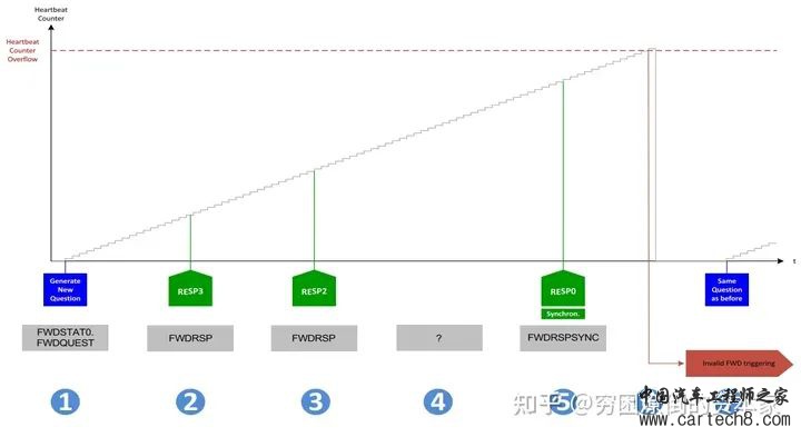

    收到正确的回复(RESP0)。因此,由于缺少回复(在此示例中为 RESP1),最后一个回复不是最后一个回复,而是倒数第二个回复。功能看门狗将等待所有四个回复被写入,而心跳计数器继续计数。所有四个回复没有固定时间,但必须在心跳计数器到期之前以正确的顺序发送
    由于缺少回复RESP1,完整答案不正确。虽然最后的回复是同步的,但是心跳计数器不会被重置并继续计数,直到发生溢出。这被视为“无效 FWD 触发”。功能看门狗错误计数器 ΣFWO 加 2。心跳计数器复位
    不再生成新问题,心跳计数器开始计数

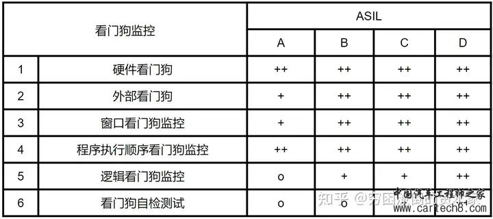

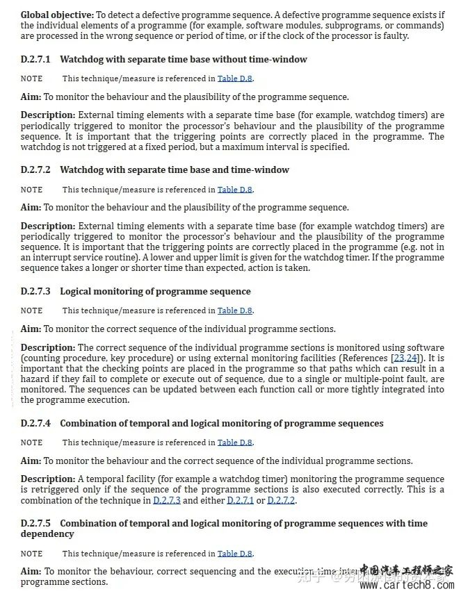

05、为什么需要Watch Dog?
1.功能安全标准软件部分要求首先在功能安全标准第6章,7.4.12中提到,应使用看门狗进行软件的时间监控和程序流监控。
ISO26262标准第6章

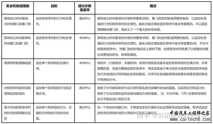

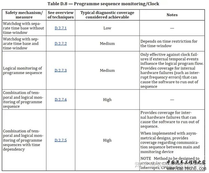

2.功能安全标准硬件部分要求在第5章的附录中,也提到了不同看门狗的功能和诊断覆盖率
看门狗的诊断覆盖率
功能安全标准
标准中分别介绍几种看门狗的目标和功能描述,我在这里归纳总结一下在ISO26262中,看门狗作为安全机制的一些用法和要求
看门狗的作用
06、如何使用看门狗?
1.功能安全对看门狗的要求标准并没有明确给出不同的ASIL等级如何使用看门狗,下面是个人根据自身的项目经验,给出的一些建议,仅供参考。
看门狗监控的使用建议

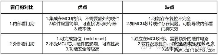

2.内部看门狗VS外部看门狗
内部看门狗与外部看门狗

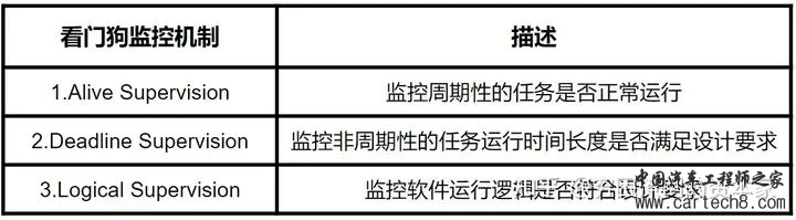

3.看门狗监控机制的作用
看门狗监控机制

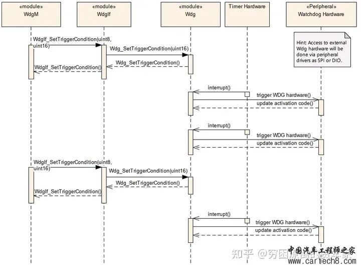

看门狗喂狗过程1
下图为Wathdog 驱动与底层看门狗硬件交互的时序图,可以看出WdgIf_SetTriggerCondition中会继续调用Wdg驱动中函数Wdg_SetTriggerCondition来实现喂狗动作。
看门狗喂狗过程2

该模块提供了初始化硬件看门狗,改变操作模式,设置触发看门狗喂狗方式等功能。同时,可以按照该看门狗是否位于芯片内部,可以将位于芯片内部的看门狗称为内部看门狗,位于芯片外部的看门狗称为外部看门狗不论是内部看门狗还是外部看门狗,对于Watchdog Driver而言其使用的看门狗驱动的API应始终保持一致。只不过内部看门狗而言,其驱动属于MCAL层,而对于外部看门狗则属于ECU硬件抽象层,该外部看门狗驱动需调用MCAL中其他驱动来实现喂狗动作,如GPIO,IIC或者SPI等驱动。以英飞凌TLF35584为例,需要SPI驱动
TLF35584芯片看门狗系统框图

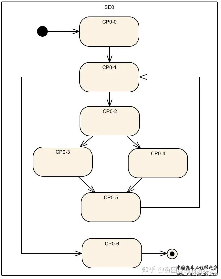

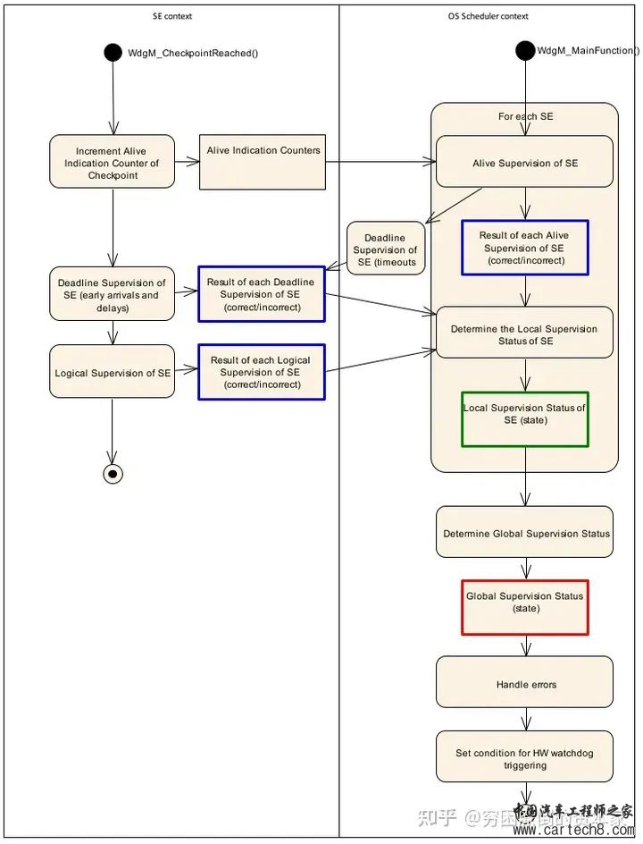

1.基本工作过程当Supervised Entities执行时,每当运行到某一Checkpoint时,会调用对应的WdgM接口上报状态。一个Supervised Entity可以拥有一个或者多个Checkpoint,它们在Supervised Entity内部的关联信息构成了一个Graph,也可以叫它Internal Graph,不同Supervised Entities之间的Checkpoints的关联则构成了External Graph。每一种WdgM模式下都可以有多个External Graph,在一个Graph中,可以有多个Initial Checkpoint或者多个Final Checkpoints,这种情况下,无论从哪一个Initial Checkpoint开始这个执行流程都可以,同样,无论在哪个Final Checkpoint结束此次执行流程也是可以的。一个Supervised Entity可以同时设置多种Supervision机制,基于每一种机制返回的状态,可以计算出当前Supervised Entity的状态,也即Local Status。当每一个Supervised Entity的状态都得到的时候,就能计算出整个MCU的状态了,也即Global Supervision Status。每一种Supervision功能都会返回状态列表,代表正确或者不正确,最后对于每一个Supervised Entity来说会有三个状态,Alive Supervision状态,Deadline Supervision状态,Logical Supervision状态。然后计算出本地状态,也即绿色框所示。最后是红色框所示的全局状态。执行WdgM_CheckpointReached()函数,会更新Deadline Supervision和Logical Supervison的状态,执行WdgM_Mainfunction()更新Alive Supevision的状态。
整体工作过程

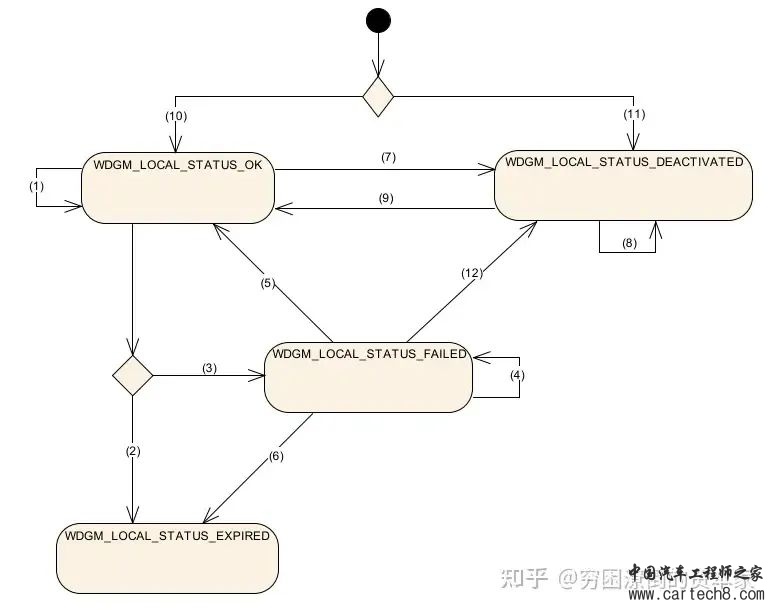

2.本地状态更新
Local Supervision Status
    路径1:如果三种监控状态都返回的是正确,并且最近一次记录的本地状态是OK,那么本地状态将停留在OK状态
    路径2:如果上次记录的本地状态是OK,满足任一条件时,本地状态为EXPIRED:至少一个Alive Supervision返回的是incorrect,且容忍度(Tolerance)设置为0 至少一个Dealine Supervision或者Logical Supervision返回的状态时incorrect
    路径3:如果上次记录的本地状态是OK,同时满足以下两个条件时,本地状态为FAILED:至少一个Alive Supervision返回的是incorrect,且容忍度(Tolerance)大于0 所有的Dealine Supervision或者Logical Supervision返回的状态都是correct.
    路径4:如果上次记录的本地状态是FAILED,同时满足以下两个条件时,本地状态保持FAILED:至少一个Alive Supervision返回的是incorrect,且失败次数小于容忍度(Tolerance) 所有的Dealine Supervision或者Logical Supervision返回的状态都是correct. 或者 至少一个Alive Supervision返回的是incorrect,且错误次数大于1 所有的Dealine Supervision或者Logical Supervision返回的状态都是correct.
    路径5:如果上次记录的本地状态是FAILED,同时满足以下两个条件时,本地状态为OK:所有的Alive Supervision返回的是correct,且错误计数器等于1 所有的Dealine Supervision或者Logical Supervision返回的状态都是correct.
    路径6:如果上次记录的本地状态是FAILED,满足以下任一条件时,本地状态为EXPIRED:至少一个Alive Supervision返回的是incorrect,且失败次数等于于容忍度(Tolerance) 至少一个Dealine Supervision或者Logical Supervision返回的状态时incorrect。
    路径7:如果激活后禁用,则设置为DEACTIVATED状态。
    路径8:如果禁用后,Wdg函数没有监控任何SE,则维持为DEACTIVATED状态。
    路径9:如果禁用后激活,则切换到OK状态。
    路径10:WdgM初始化后,在初始化模式激活的SE的本地状态将处在OK状态。
    路径11:如果不在初始化模式激活,SE的本地状态将处在DEACTIVATED状态。
    路径12:如果上一次状态是FAILED,禁用后切换到DEACTIVATED状态。

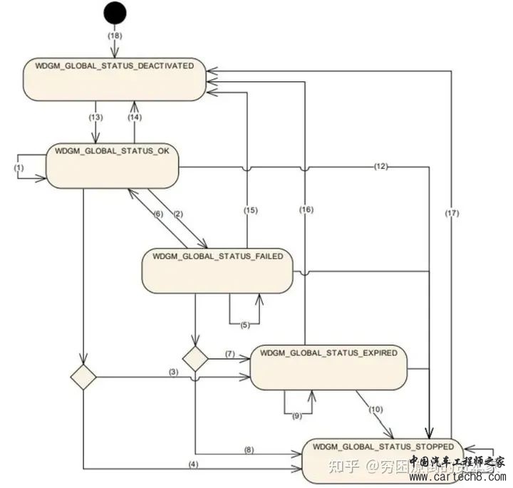

3.全局状态更新
全局状态更新
    路径1:上次记录的全局状态为OK,当前SE的本地状态为OK或者DEACTIVATED,全局状态保持在OK。
    上次记录的全局状态为OK,当前SE至少有一个本地状态是FAILED,且没有SE状态是EXPIRED,全局状态为FAILED。
    上次记录的全局状态为OK,当前至少有一个SE的本地状态是EXPIRED,且未超过阈值,全局状态为EXPIRED。
    上次记录的全局状态为OK,当前至少有一个SE的本地状态是EXPIRED,且超过阈值,全局状态为STOPPED。
    上次记录的全局状态为FAILED,当前至少有一个SE的本地状态是FAILED,且没有EXPIRED,全局状态将保持在FAILED。
    上次记录的全局状态为FAILED,当前所有的SE的本地状态是OK或者DEACTIVATED,全局状态为OK。
    上次记录的全局状态为FAILED,当前至少有一个SE的本地状态是EXPIRED,且未超过阈值,全局状态为EXPIRED。
    上次记录的全局状态为FAILED,当前至少有一个SE的本地状态是EXPIRED,且超过阈值,全局状态为STOPPED
    上次记录的全局状态为EXPIRED,当前至少有一个SE的本地状态是EXPIRED,且未超过阈值,全局状态将保持在EXPIRED
    上次记录的全局状态为EXPIRED,当前至少有一个SE的本地状态是EXPIRED,且超过阈值,全局状态为STOPPED
    上次记录的全局状态为STOPPED,全局状态将保持在STOPPED
    如果调用WdgIf_SetMode失败,全局状态为STOPPED
    路径13:当WdgM初始化函数调用之后,全局状态为OK
    路径14:如果上一次全局状态为OK,成功调用WdgM_DeInit之后,全局状态为DEACTIVATED。
    路径15:如果上一次全局状态为FAILED,成功调用WdgM_DeInit之后,全局状态为DEACTIVATED。
    路径16:如果上一次全局状态为EXPIRED,成功调用WdgM_DeInit之后,全局状态为DEACTIVATED。
    路径17:如果上一次全局状态为STOPPED,成功调用WdgM_DeInit之后,全局状态为DEACTIVATED。
    路径18:WdgM的全局状态,初始化状态为DEACTIVATED。
11、WatchDog服务工作原理

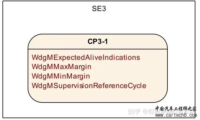

1.Alive Supervision1.参数配置如下图所示为Alive Supervision的监控方式,可以看到对于监控实体SE3中只有有一个Checkpoint3-1
Alive Supervision参数
在上图中我们看到配置Alive Supervision,需要配置下如下四个基本参数:
    WdgMExpectedAliveIndications:在给定的时间内某监控实体SE调用WdgM_CheckpointReached函数的次数,即Expected值;
    WdgMMaxMargin:调用上述函数的次数的增加的偏移值,即实际值=Expected值+WdgMMaxMargin;
    WdgMMinMargin:调用上述函数的次数的减少的偏移值,即实际值=Expected值-WdgMMinMargin;
    WdgMSupervisionReferenceCycle:基于WdgM_Mainfunction调用函数周期的次数作为监控参考周期。
2.工作原理
    调用一次WdgM_CheckpointReached --> 发送一次Alive indication --> Alive Counter+1
    通过 WdgMSupervisionReferenceCycle 设定 WdgMSupervisionCycle,应该是它的整数倍
    Expected-MinMargin < WdgM_CheckpointReached调用次数 < Expected+MaxMargin,如果超出此范围,报监控错误状态,即会影响到该SE的Local Status状态。
    为了避免出现有时间设定的WdgM_CheckpointReached函数调用次数为0或者1时,可能会出现即使该监控实体不再执行时,也会出现满足许可调用次数的情况,一般设计建议选取WdgM主函数周期及监控实体SE所在任务周期两者之间的最小公倍数来设置监控参考周期,确保每个监控参考周期内的WdgM_CheckpointReached()函数调用次数都是固定值,此时,上下偏差MinMargin和MaxMargin均设为0即可。

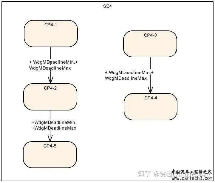

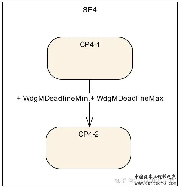

2.Deadline SupervisionDeadline supervison主要用于非周期性的监控实体SE,该类监控实体往往都是事件型进行触发,触发之后的监控实体SE执行的时间不能过长,同时也不能过短,这个SE的执行时长就需要通过相应的阈值进行限定,从而来监控其运行状态是否满足设计要求。1.参数配置对于每一个SE的Deadline Supervision,两个Checkpoint时必须需要进行配置的,因为Deadline Supervision就是针对两个Checkpoint之间的Transition执行时间进行监控,即针对监控实体SE执行的动态行为进行监控。如下图所示为SE4的Deadline Supervision监控方式,存在一个Start Checkpoint4-1以及End Checkpoint4-2.基本参数如下:
    WdgMDeadlineMin:两个Checkpoint的Transition经历的时间最小值;
    WdgMDeadlineMax:两个Checkpoint的Transition经历的时间最大值;
Deadline Supervision监控1
下图所示为某个SE实体同时存在多个Checkpoint的场景,在该类场景下,彼此之间不存在多大关联,仅在于相邻Checkpoint之间的执行时间的测量。值得注意的是该类监控的SE中不同Checkpoint不允许存在嵌套行为,如CP Start1, CP Start2, CP End2, CP End1。
Deadline Supervision监控2
2.工作原理
    对于此类监控模式,必须有两种Start Checkpoint以及End Checkpoint两类 Start Checkpoint --> 通过参数 WdgMDeadlineStartRef 设定 End Checkpoint --> 通过参数 WdgMDeadlineEndRef 设定
    需要使用OS Counter去计算两个Checkpoint之间的时间间隔

3.Logical Supervision1.配置过程对于每一个Logic Supervision,每个Checkpoint之间的Transition便组成了Graph,这些Graph便抽象出了代码逻辑的执行时序流,如下图所示为一个代码正常执行的程序时序流:
Autosar中程序流监控示例
如上图的7个Checkpoint,其简化模型如下图所示:
程序流监控
上图中描述了程序执行可能的路径,每个路径都通过Checkpoint来进行设定,那么便得到了上面所有的可能性,这些Checkpoint的Transition关系需要在配置中进行体现。2.工作原理
    当程序运行至Checkpoint处,则调用WdgM_CheckpointReached()函数;
    在该函数体内会记录上一次的Checkpoint Id以及两个Checkpoint之间的Transition Id,其中Transition Id根据相邻两Checkpoint计算得到,若相邻Checkpoint之间的Transition不是预期的Transition,那么就会报出该监控实体Logic Supervision的状态错误。
