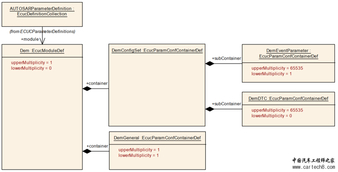

从最上层来看,Dem分别是DemConfigSet、DemGeneral两大部分。其中DemConfigSet是围绕Event的配置,DemGeneral负责DTC和Event的通用部分,包括冻结帧、扩展帧、使能条件、运行循环等。
DemGeneral
DemGeneral分小部分,通用配置、冻结帧配置、扩展数据配置。

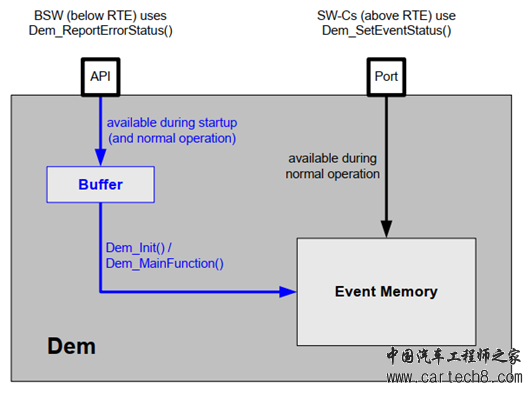

3.Event kind主要是将Event分为BSW和SWC两种,在DemGeneral中也配置了BSWerror的buffer大小。其两者的区别是,BSW kind是通过配置来关联到Dem模块,比如在Busoff故障,可以直接在CANSM中直接关联Dem。
4.BSW和SWC的区别在与,在Dem_PreInit后,就可以处理BSW kind故障,而SWC kind需要在Dem_Init后才能处理。

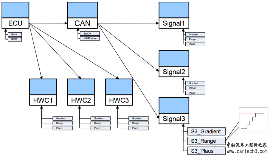

Eventdependencies
Event之间的依赖目的是过滤部分级联故障以及节省存储。其主要通过DemComponent来实现的,比如传感本身发生故障,这时控制器读取的数据也应该无效。
一个DemComponent是若干event的集合,在DemComponent内部,故障事件有优先级,当一个DemComponent内部最高优先级的故障事件状态为Failed导致其他故障事件状态也为Failed,或者父节点DemComponent的状态为Failed导致子节点DemComponent内的故障事件状态Failed,这种故障叫做连续错误(CONSECUTIVE FAULT),其他被认为是偶发错误(CAUSAL FAULT)。另外如果DemComponent内部故障事件优先级被忽略,那么仅有当父节DemComponent的状态为Failed导致子节点DemComponent内的故障事件状态变成Failed被称作是连续错误(CONSECUTIVE FAULT)。连续故障则不会记录环境数据。

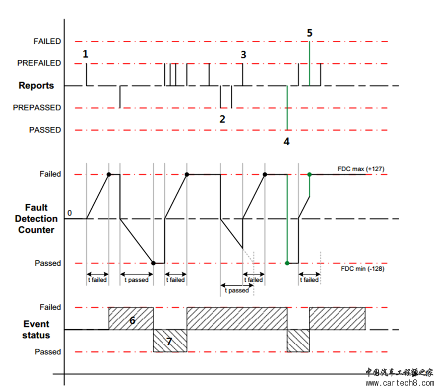

基于时间的Debounce策略
计数器的初始值为0,其范围为-128~127,当Dem接收到Diagnostic Monitor发送的状态值开始计数,计数器的增长方向有接收到的状态决定,当计数器的值在一定时间达到阈值,完成此次判断,如果在未达到阈值之前,Dem收到的状态发生变化,计数器会重新开始计数,并且计数方向也发生转变。
t failed:表示故障failed需要的时间,该值等于DebounceTimeBasedTaskTime乘以DemDebounceTimeFailedThreshold;
t passed:表示故障passed需要的时间,该值等于DebounceTimeBasedTaskTime乘以DemDebounceTimePassedThreshold;
1、表示Diagnostic Monitor传至Dem的状态为prefailed;并经过t failed时间故障状态编程failed;
2、表示Diagnostic Monitor传至Dem的状态为prepassed;此时计数器重新开始计数;
3、由于2时刻开始计数未达到阈值时,Dem接收的状态发生变化,此时计数器开始重新计数,并计数方向发生变化,经过t failed时间后,故障状态编程failed。
4、Dem接收到的状态为failed,所以故障直接置位了;
5、Dem接收到的状态为passed,所以故障直接恢复了;
6、表示故障已发生;
7、表示故障未发生;
