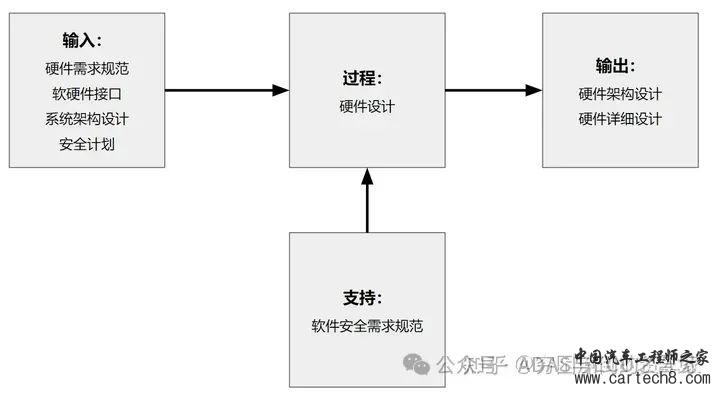

2.什么阶段完成硬件设计
硬件设计依赖关系图3.为什么要做硬件安全设计

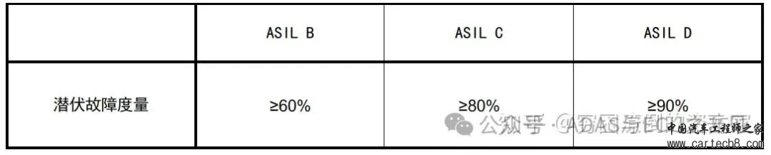

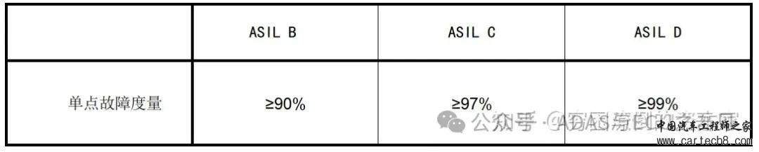

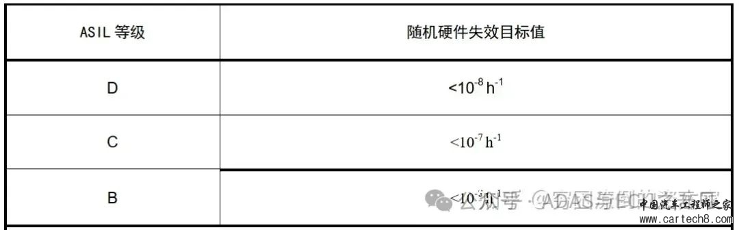

功能安全对硬件的可靠性提出了三个指标,分别是单点故障度量,潜伏故障度量,以及随机硬件失效目标,硬件安全设计首先就需要满足这些要求,只有这样给产品提供一个安全性高、可靠性高的硬件设计。
单点故障度量
潜伏故障度量
随机硬件失效4.硬件安全设计要求

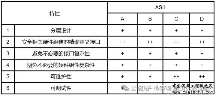

2.硬件架构设计要求
硬件架构设计要求
在硬件架构设计时,应考虑安全相关硬件组件失效的非功能性原因,如果适用,可包括以下的影响因素:温度、振动、水、灰尘、电磁干扰、来自硬件架构的其它硬件组件或其所在环境的串扰。
(PS这些要求的定义本身还是很容易理解的,我就不一一解释了)
3.硬件详细设计要求
    为避免常见的设计缺陷,应该运用相关经验总结。
    在硬件详细设计时,应考虑安全相关硬件零部件失效的非功能性原因,如果适用,可包括以下的影响因素:温度、振动、水、灰尘、电磁干扰、噪声因素、来自硬件组件的其它硬件元器件或其所在环境的串扰。
    硬件详细设计中,硬件元器件的运行条件应符合它们的环境和运行限制规范。
    应考虑鲁棒性设计原则。可利用质量管理方法的核对表进行展示。

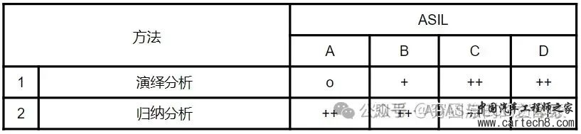

硬件安全分析方法
演绎分析方法包括故障树分析(FTA)、鱼骨图、可靠性分析;(其中选取一种即可,ASILC、ASILD强制要求)
归纳分析方法包括失效模式与影响分析(FMEA)、事件树分析(ETA)、马尔科夫(Markov)模型;(其中选 取一种即可,ASILA、ASILB、ASILC、ASILD均强制要求)

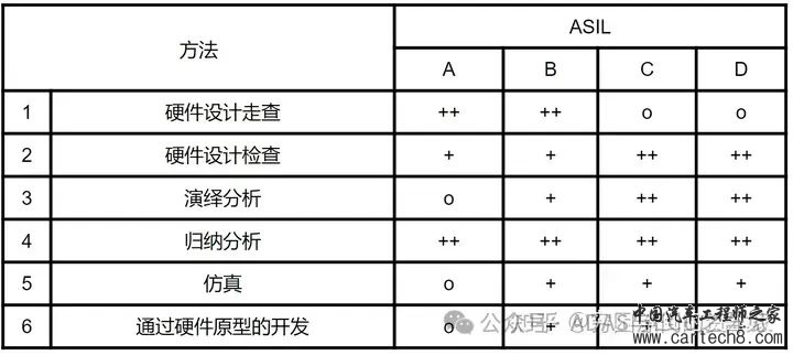

5.硬件设计验证
验证硬件设计与硬件安全需求的一致性和完整性
硬件设计验证方法

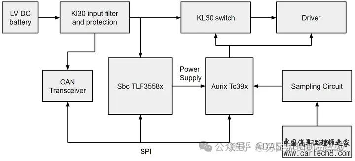

5.怎样做硬件安全架构设计
我们这里直接给出一些实际的用例
具体的硬件架构设计是需要根据产品需求和产品特性去确定的,很难去统一化,所以我简单画一个示意图,这部分架构的基本元素一般是通用的。
基本硬件架构图
1.首先是低压电,KL30的输入滤波和保护,在不考虑低压备份的情况下,KL30是ECU唯一的供电输入源。
2.CAN收发器,需要CAN收发器进行与其他ECU的通信,因为目前整车网络还是以CAN和CANFD为主,有些CAN Transceiver芯片,尤其是使用CANFD时,需要使用通过SPI来进行配置。
3.TLF3558x芯片作为电源管理芯片并提供外部看门狗功能,电压输出包括1.3V的芯片内核电压,3.3V的IO电压,5V的供电电压和ADC等外设工作输入电压,最高功能安全等级为ASIL D,所以在汽车电子产品中应用广泛。
4.英飞凌的Aurix Tricore系列Tc39x是六核芯片架构,支持4核的Lockstep,最高功能安全等级ASIL D可以满足大部分传统产品的应用。
5.其他的电路包括驱动电路,采样电路,传感器等就需要针对不同的产品进行定制化匹配和调试,没有办法去统一的去展示了。
关于定性和定量的安全分析,也就是FTA和FMEA,这两个topic比较复杂也比较大,我会在后面的章节分开详细讲解。关于SBC和芯片纯技术相关的内容也会在另一个专栏慢慢分享(主打的就是一个细水长流 )
