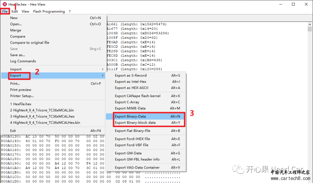

具体操作步骤:加载目标*.hex文件以后,File->Export->Export Binary-Data/Export Binary-Block Data,如下所示:
如上图,通过HexView,可以输出多种格式文件,可以根据实际需求选择目标格式。
(一)Export Binary-Data
选择Export Binary-Data操作,将输出一个*.bin文件,如下所示:

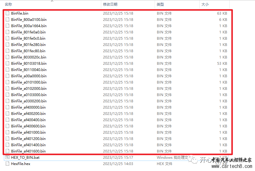

(二)Export Binary-Block Data
选择Export Binary-Block Data操作,将输出多个*.bin文件(按照段输出),如下所示:
如上,输出*.bin文件的两种方式,可以根据实际情况,自行选择。

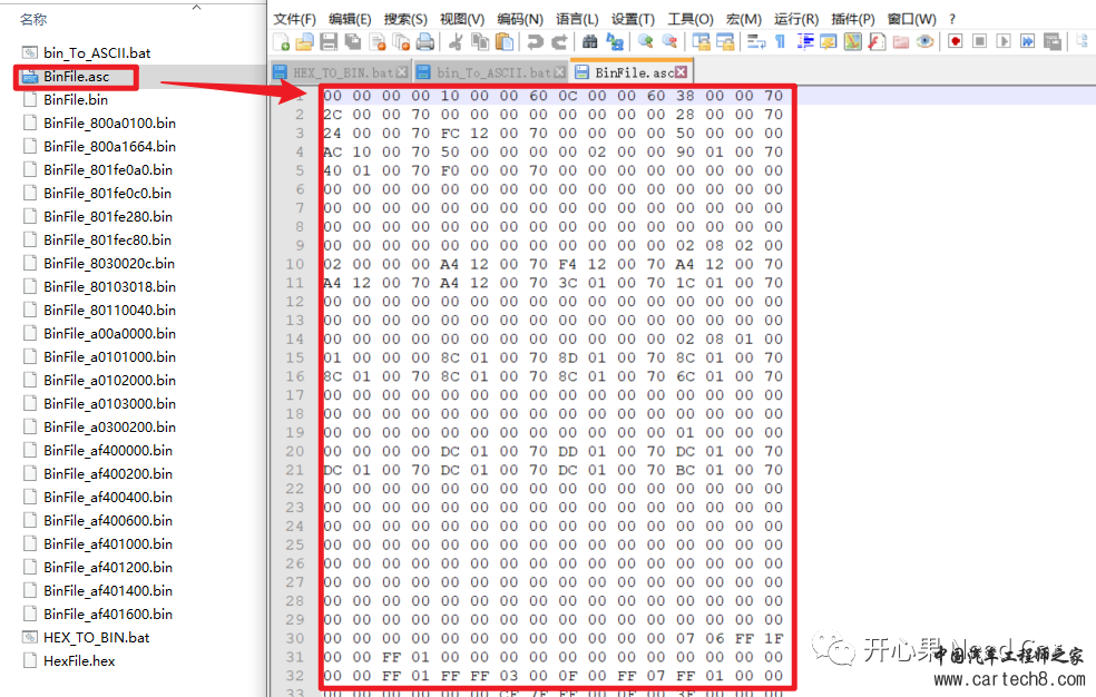

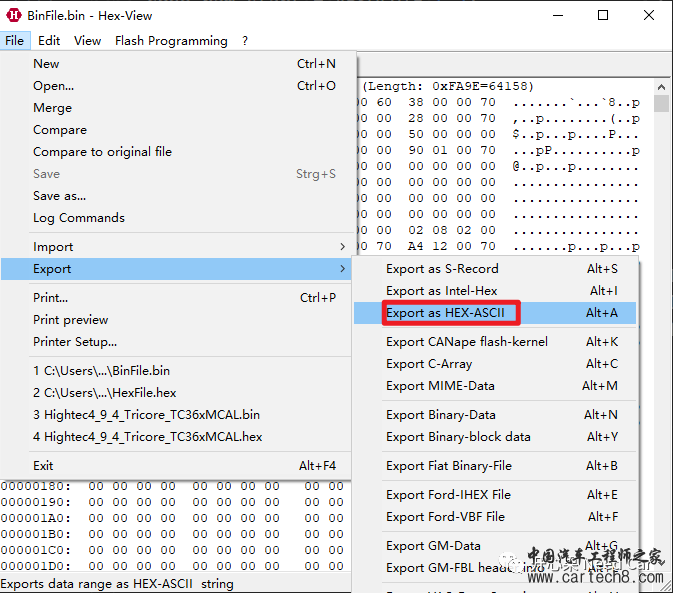

有时,为了使用notepad++查看*.bin文件内容(notepad++打开*.bin文件乱码,不便于查看),可以先将*.bin文件以HEX-ASCII格式输出(文件后缀*.asc),以便于notepad++打开。操作如下:
notepad++打开*.asc文件如下所示:

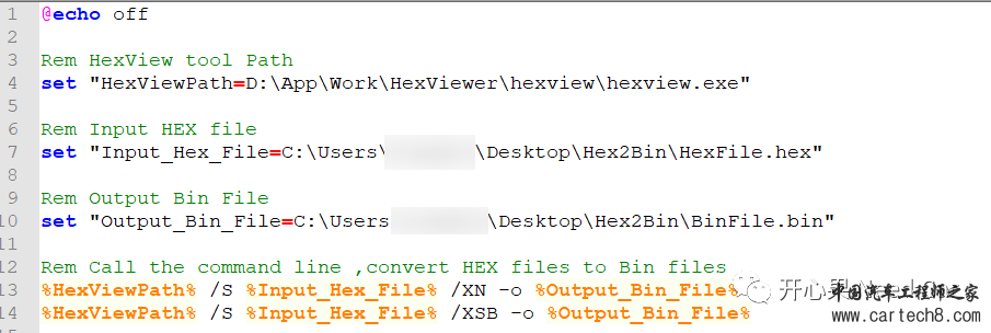

2、使用批处理文件(*.bat)调用HexView
工作中,我们喜欢讲究效率,或者说"偷懒"。而编写批处理文件或者写小工具是"偷懒"的不二法宝。本文,通过编写*.bat文件,自动调用HexView进行*.hex到*.bin转换。
提示:也可以用Python实现。
具体脚本(本文:HEX_TO_BIN.bat)内容如下所示:
@echo off
Rem HexView tool Pathset"HexViewPath=D:\App\Work\HexViewer\hexview\hexview.exe"
RemInputHEXfileset "Input_Hex_File=..\Desktop\Hex2Bin\HexFile.hex"
RemOutputBinFileset"Output_Bin_File=..\Desktop\Hex2Bin\BinFile.bin"
RemCall the command line ,convertHEX files toBin files%HexViewPath% /S %Input_Hex_File% /XN -o %Output_Bin_File%%HexViewPath% /S %Input_Hex_File% /XSB -o %Output_Bin_File%

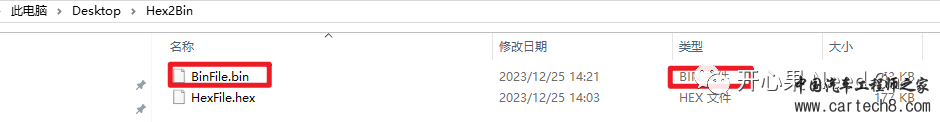

其中,文件的输入/输出路径可以设置成绝对路径,如下所示:
双击HEX_TO_BIN.bat,输出目标文件,如下所示:
命令解释:
/S:静默运行HexView
/XN :以binary格式(*.bin)输出
/XSB:以binary格式按照段输出
