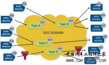

数据中心(Data Centricity)
DDS最重要的特性是以数据为中心,这与其他许多通信中间件不同。DDS的数据共享以Topic为单元,应用程序能够通过Topic判断包含的数据类型,而不必依赖其他上下文信息。同时,DDS能够按照用户定义的方式自动地娲ⅰ⒎⒉蓟蚨┰氖?荩?褂τ贸绦蚰芄幌穹梦时镜厥?菀谎??惺?莸男慈牖蚨寥 �
DDS 数据中心

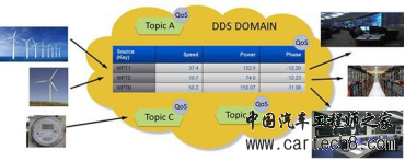

全局数据空间(Global Data space)
DDS实现的数据共享可以被理解为一个抽象的全局数据空间,无论应用程序是用哪种开发语言编写,或者在哪种操作系统上运行,都可以以相同的方式访问这个全局数据空间,就像访问本地存储空间一样。当然,全局数据空间只是一个抽象概念,在实际实现中,数据仍然被分别存储在每个应用程序的本地空间中。在系统运行时,数据是按需传输或存储的,数据的发布者只发送订阅者需要的数据,而订阅者只接收并存储本地应用程序当前所需的数据。
全局数据空间

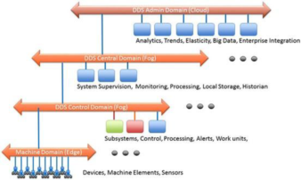

可扩展架构(Scalable Architecture)
DDS可应用于边缘计算、雾计算和云计算领域。在边缘计算中,DDS可以实现高速实时的设备间通信。在中间系统中,DDS提供健壮可靠的QoS和内容感知的信息流。DDS提供可扩展的信息访问和数据分发手段,用于集成信息系统,将各系统接入云端。
OMG DDS的适用范围广泛,涵盖了从小型设备到云计算系统等超大型系统。DDS能够以超高速传输数据并同时管理数千个数据对象,提供极高的可用性和安全性,非常适用于物联网。通过提供一个标准的通信层,DDS屏蔽了底层复杂性,简化了分布式系统的开发。
可扩展架构

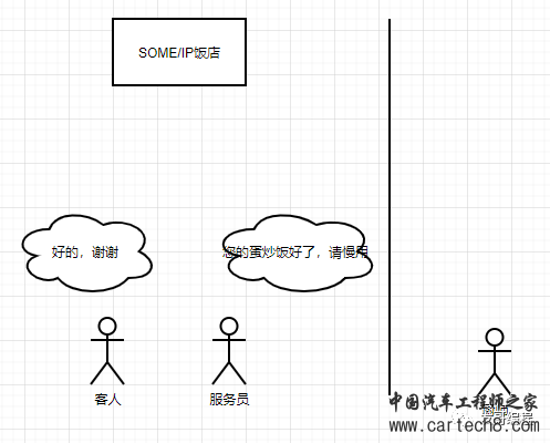

SOME/IP和DDS是目前在域控最常用的两类通信中间件,它们都是面向服务的通信协议,并采用以数据为中心的发布/订阅模式。然而,SOME/IP和DDS在许多方面也存在差异。

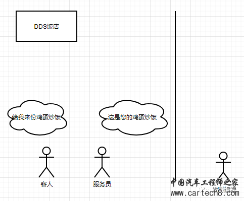

举个例子:好比我们饿了,去饭店吃饭(读取数据)。SOME/IP这个饭店怎么营业呢?

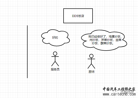

再看看DDS饭店是如何营业的呢?
从上面两个饭店我们可以看出,SOME/IP饭店需要在来客人后(取数据时),现做现卖,而DDS饭店,不会等客人来,会做好所有的饭菜,当客人来之后,直接就可以用(快餐)。如果客人不急,这两个饭店都可以满足客人的需求,但是当客人很着急时,DDS饭店就能为客人提供更好的服务。但是DDS也有一个问题,提前做的饭菜(当然数据不存在放坏的情况)得有地方放,没放的地方就不行了——这个地方叫全局数据空间。
