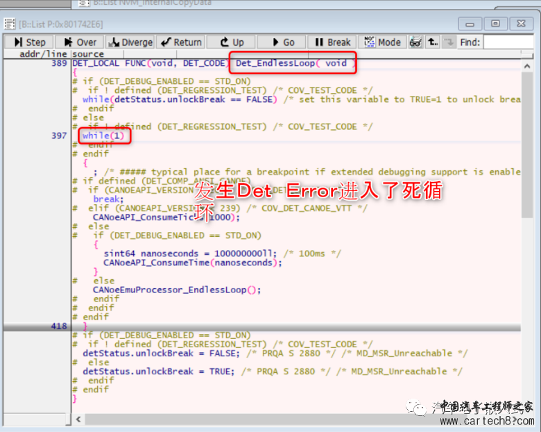

查看进入死循环的函数调用栈

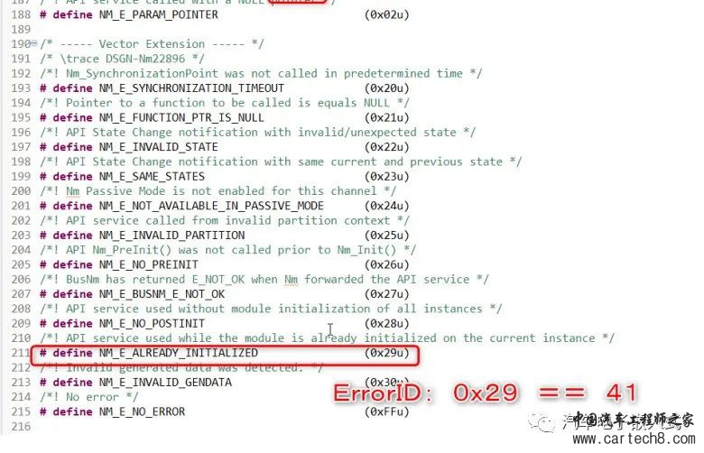

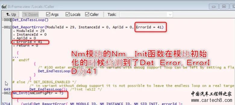

Nm模块在初始化的时候检测到了Error,向Det模块报错,报错ErrorID = 41。
查看ErrorID=41具体是啥Error类型
ErrorID==41表示模块已经初始化了,有重复初始化的Error。
这就很尴尬了,难道是Nm_Init被调用了两次?--尝试在Nm_Init开始处设置了一个断点,结果是Nm_Init只进入了一次,但是第一次进入Nm_Init就报ErrorID=0x29的Error了。到这里就很奇怪了……

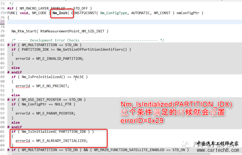

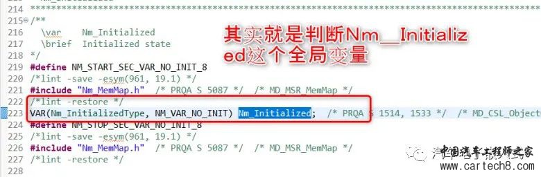

查看源代码,看什么条件下会设置0x29的ErrorID。
Nm_IsInitialized( PARTITION_IDX )这个条件其实就是判断Nm_Initialized这个全局变量有没有被置为1.

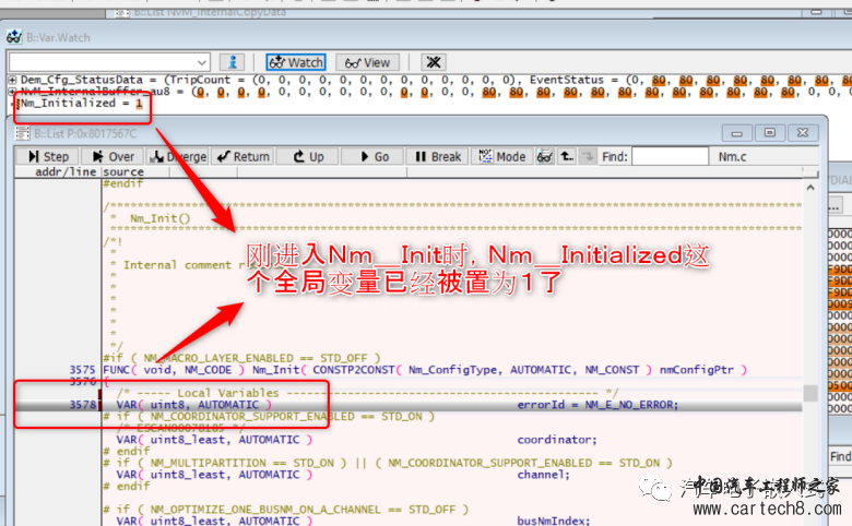

把Nm_Initialized这个变量加入到Lauterbach的watch窗口,再次在Nm_Init的开始处设置断点。
刚进入Nm_Init时,Nm_Initialized这个全局变量已经被置为1了。

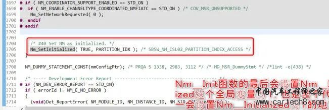

全局搜索Nm_Initialized这个全局变量,看哪里会设置这个全局变量。
Nm_Init函数的最后会设置Nm_Initialized这个全局变量为1,也是整个代码唯一会设置Nm_Initialized变量为1的地方,所以在进入Nm_Init函数前Nm_Initialized就已经被设置为1了,这是不正常的,也就是说Nm_Initialized这个全局变量被异常篡改了。

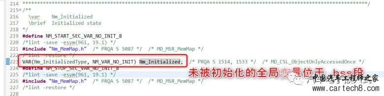

2.1 怀疑Nm_Initialized没有被初始化
Nm_Initialized变量没有初始值,位于.bss段,如果在main函数之前没有对.bss段作初始化(设置为0)的话,Nm_Initialized变量就可能是随机值。

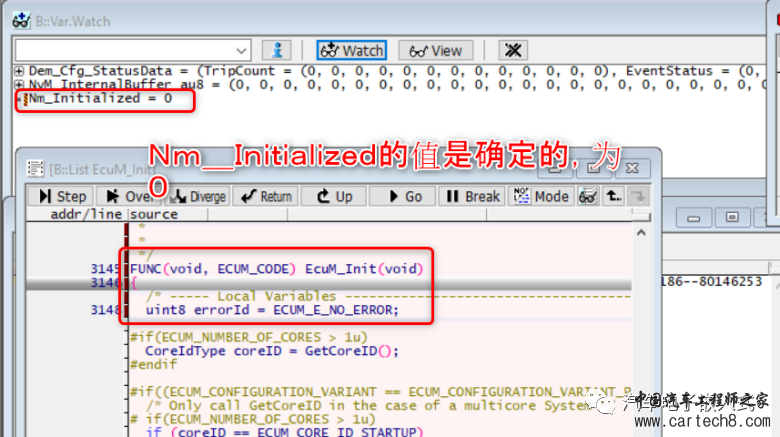

在main函数之前已经完成了BSS段的清零初始化操作,也就是说Nm_Initialized变量的值是确定的为0。
通过EcM_Init入口处断点调试,也确定Nm_Initialized的值为0,是正常的。
随后通过逐步断点调试,在Start_OS之前Nm_Initialized的值一直为0,是正常的。
小结:BSS段在main函数之前已经完成了初始化,Nm_Initialized是在Start_OS之后被异常篡改的。

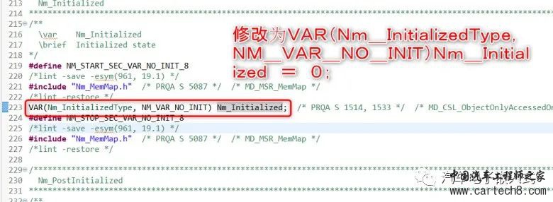

2.2 尝试将Nm_Initialized从Bss段移到Data段
Nm_Initialized本来是未初始化的全局变量,位于.BSS段,我们给Nm_Initialized变量加上初始化值,这样Nm_Initialized就会被移动到.Data段。
再次编译仿真调试,结果问题消失了!
小结:Nm_Initialized位于.BSS段被异常修改了。

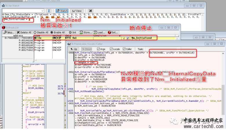

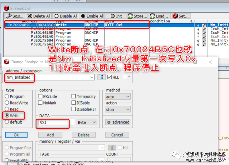

2.4 设置读写断点
为了验证Nm_Initialized在哪里被异常修改了,我对Nm_Initialized所在地址处设置了一个读写断点。
通过lauterbach设置Wrtie属性断点。
果然产生断点停梗琋vM模块异常修改了Nm_Initialized变量。NvM模块NvM_InternalCopyData函数从srcPtr=0x70024C18往destPtr=0x70024ABC拷贝160字节数据的时候发生数据踩踏。
查看.Map文件
问题水落石出,NvM模块从srcPtr=0x70024C18(NvM_InternalBuffer_au8)往destPtr=0x70024ABC(Dem_Cfg_AdminData)拷贝160字节数据的时候异常串改了Nm_Initialized变量。
也说明了为什么我们把Nm_Initialized变量移动到.Data段后就不会被异常修改了(可能改了其他的变量…没有出现问题而已)。

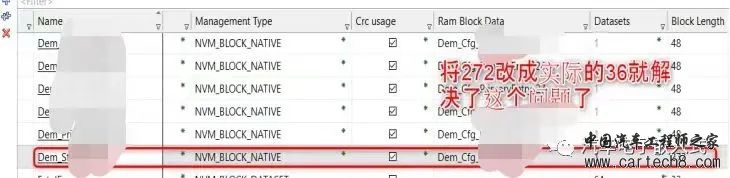

3.最终解决办法
是NVM模块导致了Nm_Initialized变量被异常修改,那肯定是NVM模块配置异常了。最终检查出来的问题是因为,NVM模块给Dem_StatusEntry配置的NVMBlock为272字节,但是Dem模块的DTC根本没有配置这么多(不需要272字节的NVMBlock来存储每个DTCStatus),导致了在初始化阶段,NVM往Dem写初始化数据的时候发生了异常访问。
Note: 实际问题是NvM_InternalBuffer_au8往Dem_Cfg_StatusData拷贝的时候发生了数据篡改,这里是问题场景是我自己制造的,变成了NvM_InternalBuffer_au8往Dem_Cfg_AdminData数据拷贝发生异常,但是异常现象是一样的。
