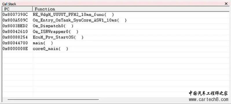

可以看出来 所有相关UUUUT 的内容都被链接到了8字开头的地址,也就是说我们的flash里面会有设计的内容了。下面就是需要调试验证。
7.2 刷写调试
没有具体的需求,我们这里只看一下各个函数是否被运行到了。后面会新开一篇文章来详细解释监控机制本身。
每一个都可以运行到。具体使用 下次一定....
