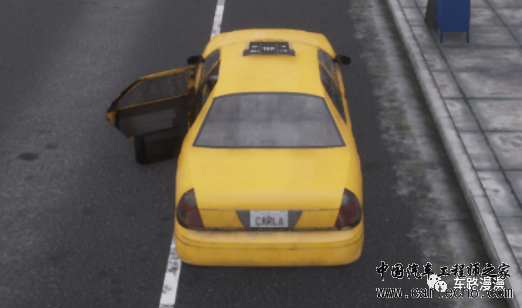

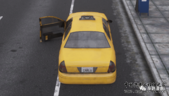

开门杀场景1
开门杀场景2
这种开门杀事故,一般都是开门人的主要责任。为了防止开门杀,现在很多车辆都已经开始配置开门预警功能(DOW,Door Open Warning),即当检测到后方有目标接近时,打开车门会有报警或者阻力,这对于车主来讲能有效防止自己开门杀别人。那么假如我正驾驶车辆经过路边车辆时,又如何防止别人开门杀自己呢?

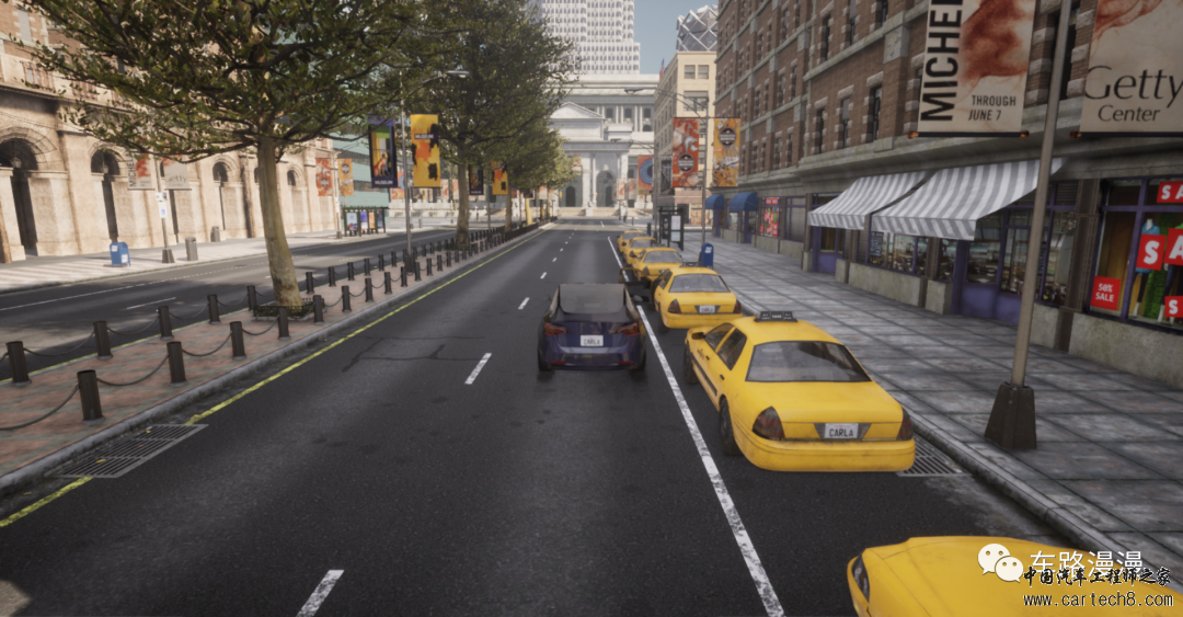

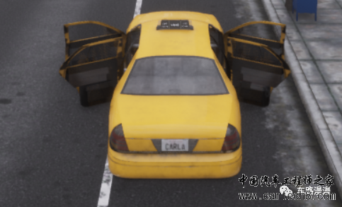

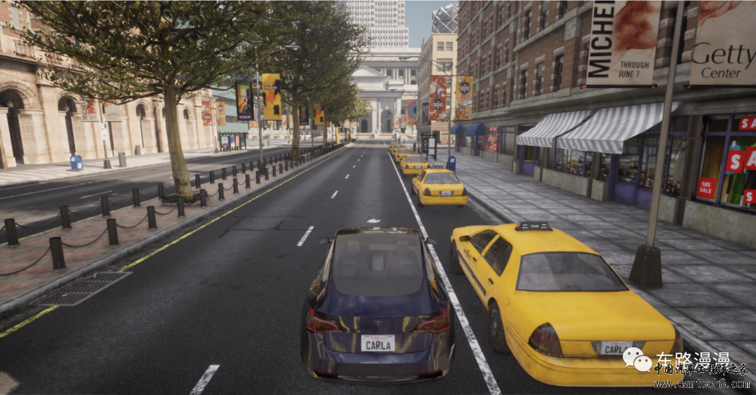

CARLA截图:路边停放的一排车辆

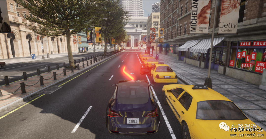

CARLA截图:路边停放车辆突然打开车门

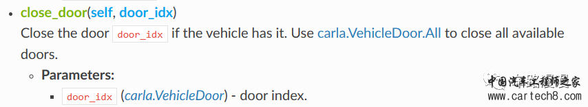

CARLA中对于carla.Vehicle对象,有两个关于车门的方法,一个是open_door,一个是close_door:

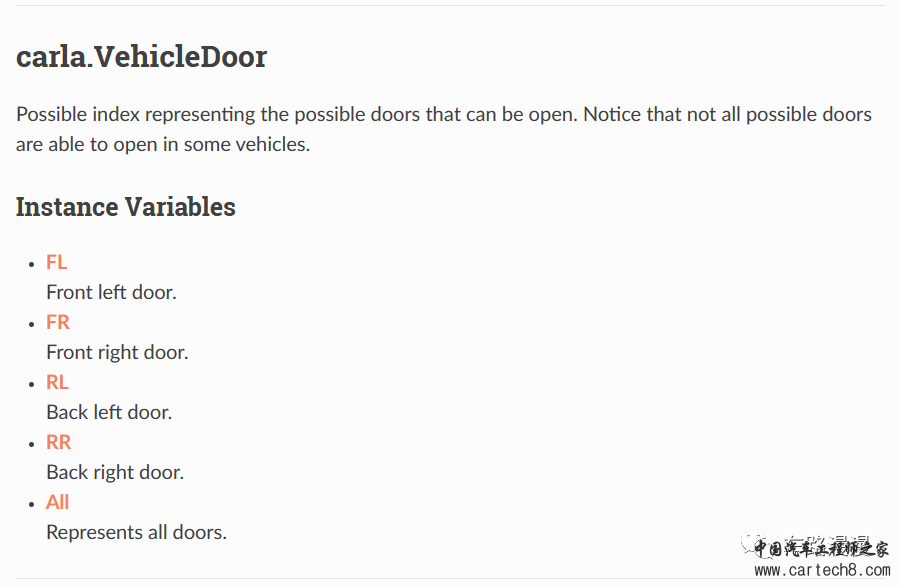

上面两个方法的参数是一个carla.VehicleDoor对象,这个对象的描述如下:

在CARLA中创建这么个场景还是蛮容易的,在路边生成一排停放的车辆,然后创建一辆主车,低速滑行。

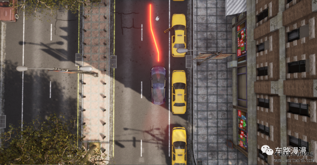

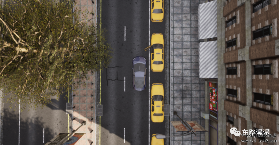

当主车接近某一辆车时,这辆车突然来一个开门。
开门杀’场景,还是非常自由的,目标车的类型、个数、间距、位置、开门时机、驻车速度等等,都可以控制。这样的场景设计出来可以直接将摄像头数据发送给感知算法考研其感知识别能力,也可以直接把车辆的状态真值发送给规控算法,测试其规控逻辑(是忽略、提醒、制动、避让、还是以上综合)。下面就简单展示了个在CARLA中实现局部路径规划的效果。
最后,来个视频,看看开门杀的仿真效果吧。
