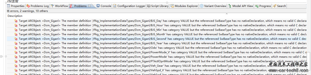

Autosar的ASW配置中,如果我们的配置很多,无论是查找还是新增、修改配置项都是非常麻烦的,工具也会非常卡顿。
如图所示,并且工具在通过文字检索时,无法查看或者修改配置。
可以看到具体的配置项是隐藏了。

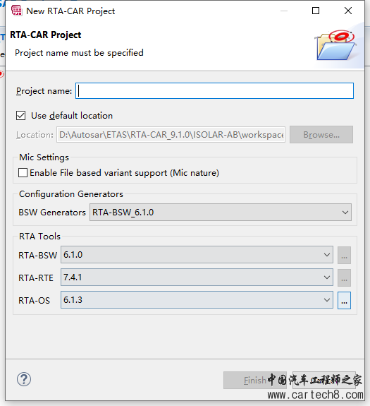

2. New工程
咱们随便命名个RTE_TEST就好。

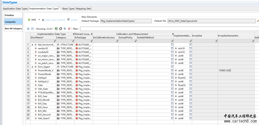

3. DataType配置

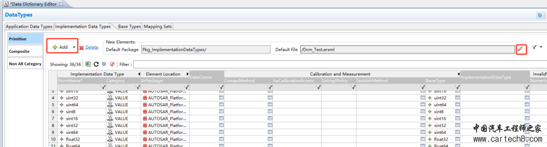

首先由现有的basetype打开配置界面

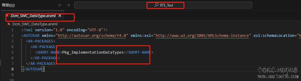

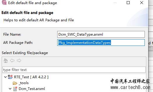

然后点击铅笔图标,命名xml文件和package。
之后点击add,之后添加的datatype都会被正确的放置到该xml的package下了。

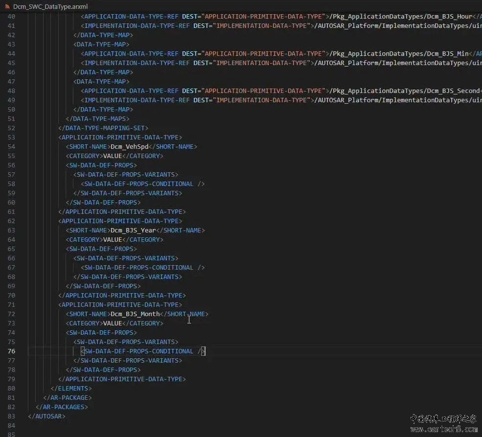

简单配置一下datatpye的短名和基础类型:

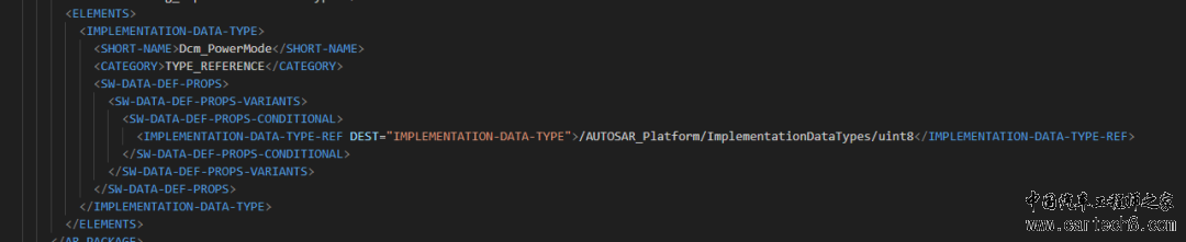

配置完成后,可以在xml文件中看到一个新的element被添加进来了
之后再去同步添加其他需要的datatype类型即可。除了使用工具配置,我们直接编辑文件也是可以完成的,可能效率上比点点点更高。只需要对相同的元素复制,再修改配置项即可。
video: https://mp.weixin.qq.com/mp/readtemplate?t=pages/video_player_tmpl&action=mpvideo&auto=0&vid=wxv_3304038483363250184
不过为了后面连线等配置方便,这边我们把type_referece统一配置到结构体中。

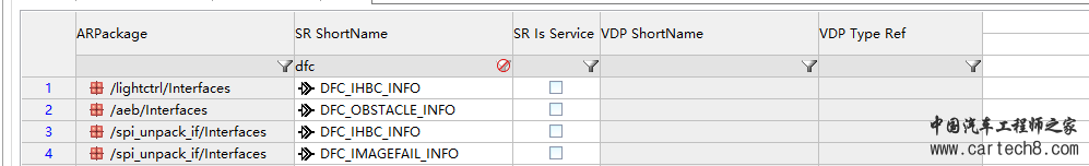

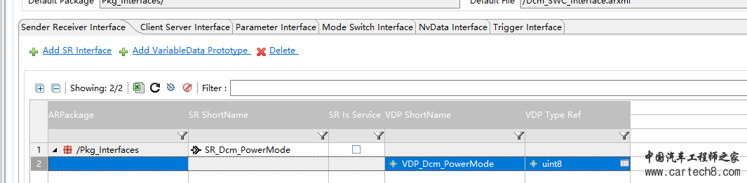

4. 配置interface
也是一样的命名xml和package。其实这里有个bug,就是只能在最外层目录下创建xml,咱们正好是用新的工程去创建然后往自己工程的对应swc文件下粘贴,也没太大关系。之后创建接口即可。

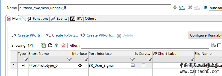

5. SWC配置

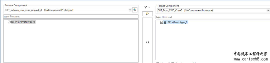

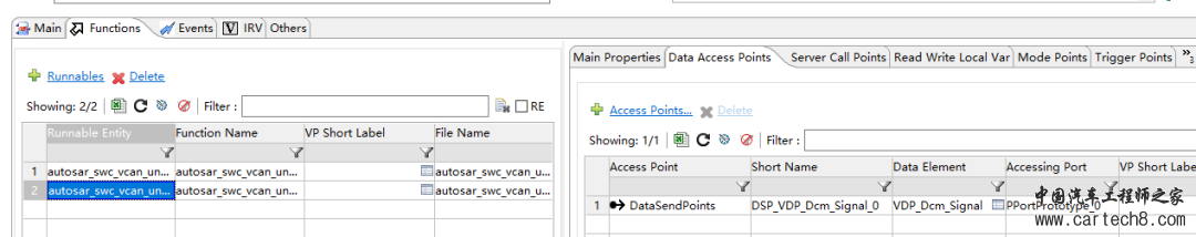

在swc中创建port,注意写入的swc中创建供型接口Pprot,在接收的SWC创建需型接口Rport。不要忘记在Function界面右侧中,添加Data Access Point哦,否则在生成.c时不会在runnable中自动调用生成的RTE相关接口。
之后连线,我们在手动界面里看一下,由于是相同的命名方式,在勾选一个port之后工具会提示我们待连接的port。

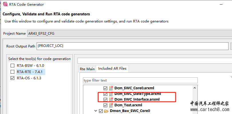

之后对Ecu抽象,将我们的新配置抽象到System_EXTR和Ecu的FlatView中去。之后就可以生成rte代码啦。之后不要忘记再生成一下os相关代码哦。不过还是有报错信息:
需要在生成选项中勾选xml文件,否则就会出现上图中无法找到配置的报错信息。

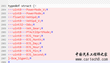

首先是rte_type中的结构体:
这就是我们配置的datatype了。

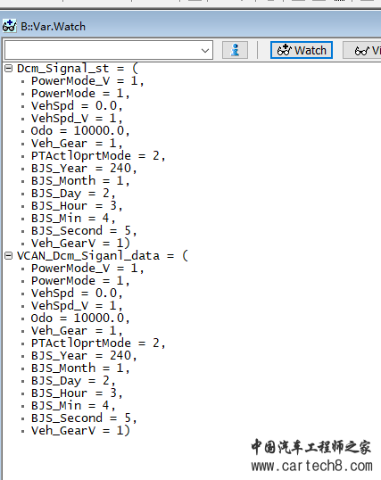

最后去实现、验证软件即可。
