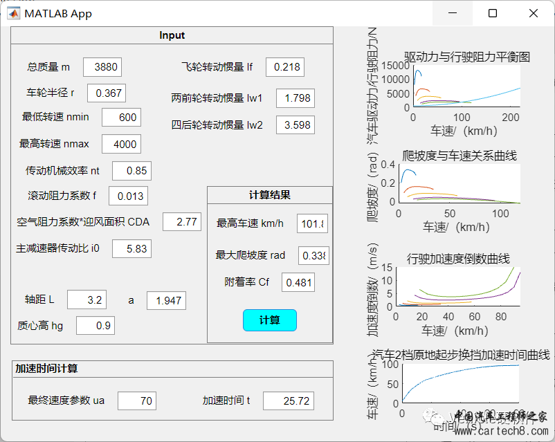

给出汽车相关参数
    绘制汽车驱动力与行驶阻力平衡图
    计算出最高车速
    绘制爬坡度与车速关系曲线
    计算出最大爬坡度和相应的附着率
    绘制汽车加速度倒数曲线
    绘制汽车2档起步加速至相应速度下的车速-时间曲线,计算加速时间

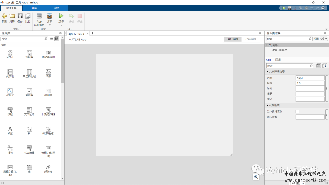

我们打开MATLAB-主页-新建-App-空白App
App Designer 基础应用:汽车动力性(一)w2.jpg

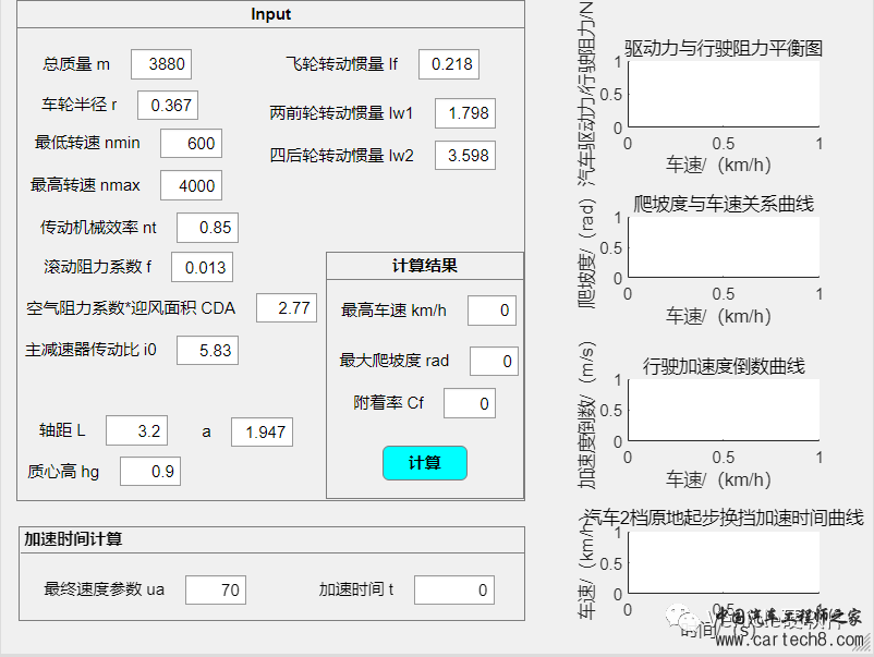

添加组件并编辑相关文字描述
App Designer 基础应用:汽车动力性(一)w3.jpg
App Designer 基础应用:汽车动力性(一)w4.jpg
App Designer 基础应用:汽车动力性(一)w5.jpg
App Designer 基础应用:汽车动力性(一)w6.jpg
App Designer 基础应用:汽车动力性(一)w7.jpg

点击Button(计算)
App Designer 基础应用:汽车动力性(一)w8.jpg
至此App便设计好了

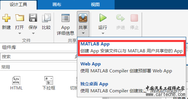

若想其他的MATLAB用户拥有此App,我们又该如何设置呢
App Designer 基础应用:汽车动力性(一)w9.jpg

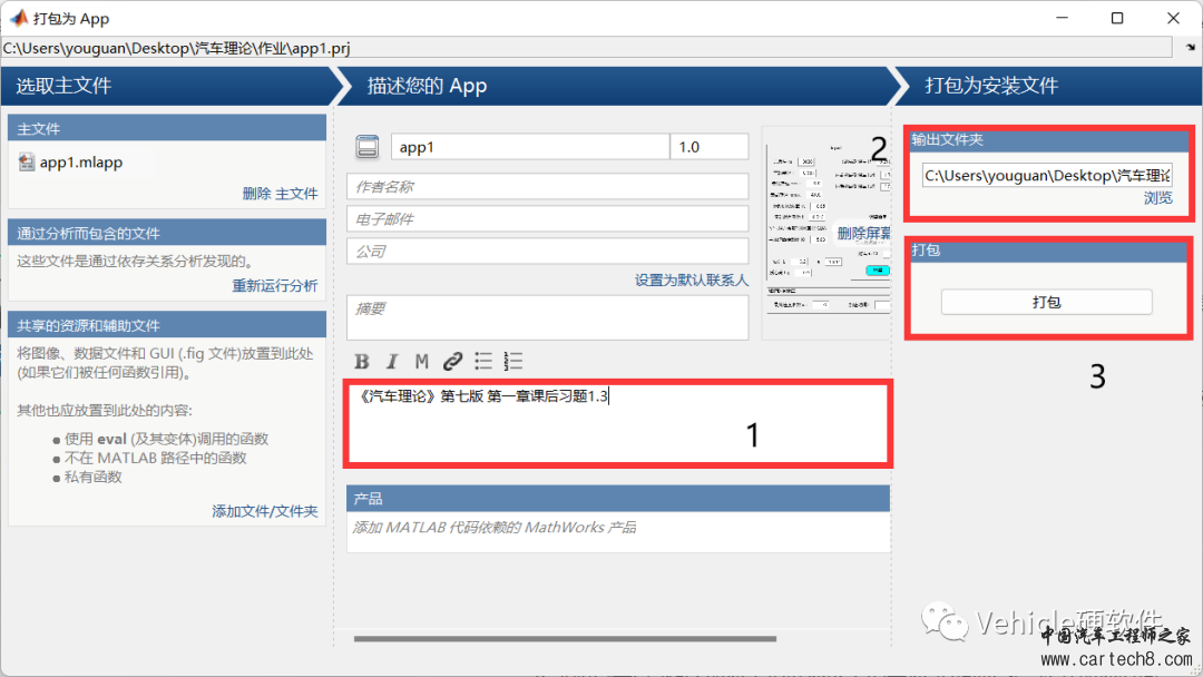

    添加App描述
    设置保存路径
    打包App
App Designer 基础应用:汽车动力性(一)w10.jpg

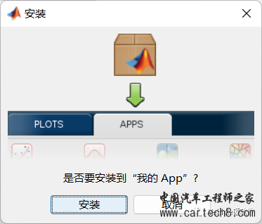

打开保存文件夹中的App安装文件,点击安装

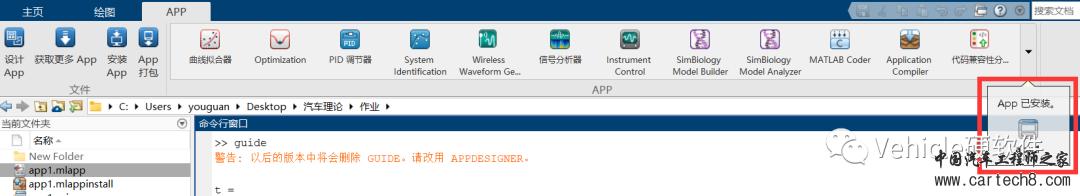

App Designer 基础应用:汽车动力性(一)w11.jpg
在主页App菜单栏中便会提示“已安装”
App Designer 基础应用:汽车动力性(一)w12.jpg
之后便可以在MATLAB中打开此App
