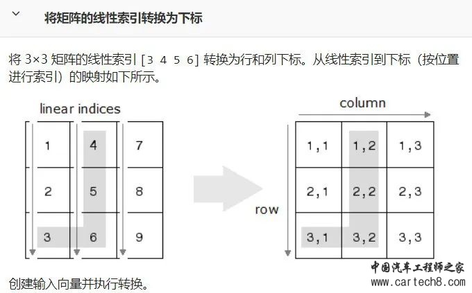

作用:与上个函数作用相反,将把矩阵元素的序号转成对应的下标
调用格式为:
[I,J]=ind2sub(S,D)
I:行下标  J:列下标 S:行数和列数组成的向量 D:元素序号
>> ind = [3 4 5 6];   sz = [3 3];   [row,col] = ind2sub(sz,ind)row =     3     1     2     3col =     1     2     2     2
