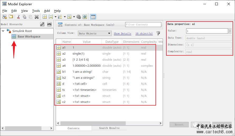

%% 在Model Explorer显示结果sfexplr;Tips:这里只展示了常见数据的创建,还有一些其他的数据类型,以及不同的创建方法,读者可以在MATLAB的Help文件中收索关键词“数据类型”,自行学习。在工作空间中,MATLAB Variable类的不同数据类型,会显示不同的图标,如下图所示:
MATLAB Variable类的图标 - From autoMBD
在Model Explorer中(通过语句sfexplr打开),可以更加方便地管理数据对象、查看数据对象的属性,如下图所示:
Model Explorer查看数据对象 - From autoMBD
注意,在Model Explorer中,MATLAB Variable数据对象除了Value属性,其他属性都只是可读 ,不可编辑。

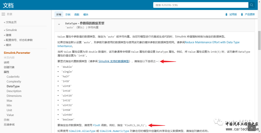

要注意,属性的设置要满足该属性的要求,例如paramObj.DataType就只能设置为'uint16', 'double', 'singl', ...等Simulink支持的数据类型。
不熟悉类的人可能会比较困惑:怎么知道一个类有哪些属性可以设置?怎么知道特定属性的设置要求是什么?

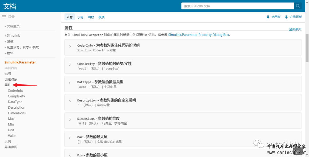

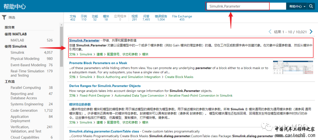

这就要借助强大的MATLAB Help文档了。对于一个不熟悉的类,直接在Help工具中检索该类的名称,找到该类的详细页面,如下所示:
在Help文档中查找类 - From autoMBD
在类的详细介绍页面,找到属性相关内容,该标题下详细列举了该类的所有属性,以及每个属性的作用、设置要求等。
有的详情页中还包括Example示例,可供参考学习。如下所示:
阅读类的属性条目 - From autoMBD
阅读类的属性信息(以DataType为例) - From autoMBD

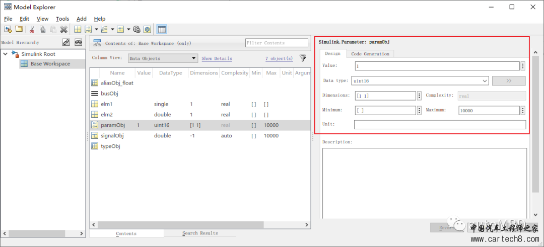

Simulink类和MATLAB类除了属性的不同,其操作性也不同。在Model Explorer中,可以对Simulink类数据对象进行更多的操作。
例如,可以通过Model Explorer的属性窗口对Simulink类数据对象进行修改和控制,如下所示:
在Model Explorer中修改Simulink类 - From autoMBD

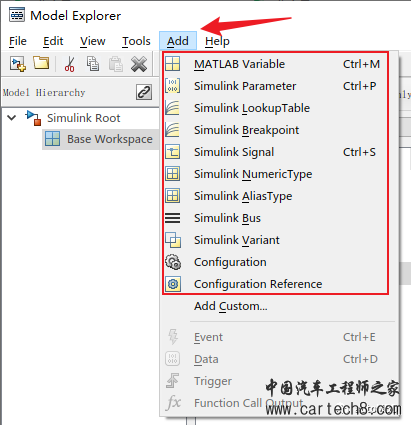

除了通过脚本创建数据对象,也可以在Model Explorer的工具栏中,通过“Add”菜单创建数据对象。由“Add”菜单创建的数据对象和脚本创建的是一样的。
特别注意,通过“Add”菜单创建的数据对象,一定要保存下来(保存为.mat格式),不然关闭MATLAB/Simulink后,创建的数据对象就会丢失。
Tips:少量数据对象是可以用“Add”菜单来创建,但大量数据对象还是推荐脚本的方法来创建。
“Add”菜单如下所示:
在Model Explorer中添加Simulink类 - From autoMBD
“Add”菜单不仅仅可以创建MATLAB Variable和Simulink数据对象,还可以创建Configuration对象,甚至自定义对象。感兴趣的读者可以自行研究这部分功能。

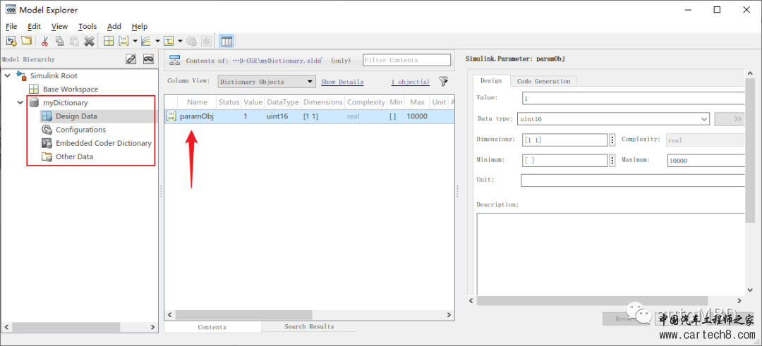

并且在数据字典中添加了一个数据对象paramObj。在数据字典中,每一个数据对象被称为Entry,所以添加数据对象的函数为addEntry()。可以在Model Explorer中查看我们新建的数据字典,如下所示:
Model Explorer中的数据字典 - From autoMBD

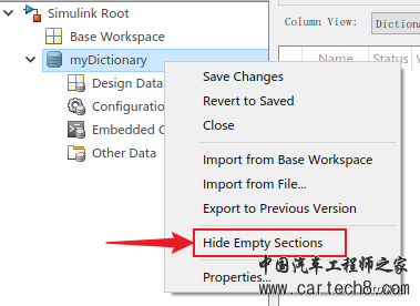

可以看到前文介绍的四个区域,如果只看到了“Design Data”区域,可以尝试对数据字典右键单击,将取消Empty Section隐藏,如下所示:
取消Empty Section隐藏 - From autoMBD
