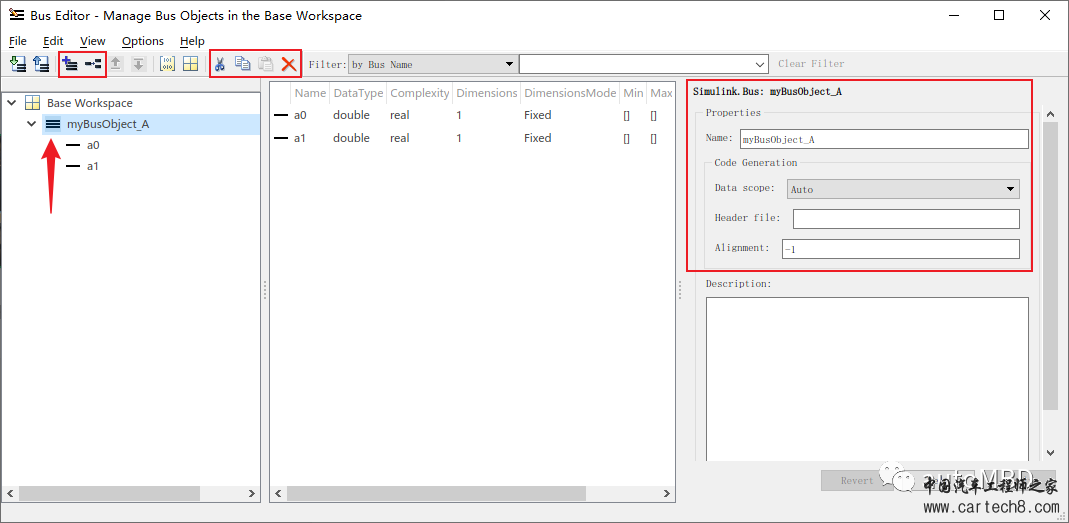

    Bus Editor工具是专门用来创建、管理和设计总线数据对象的。可以在MATLAB的命令行中输入如下语句来打开Bus Editor工具:
    buseditor;Bus Editor窗口如下所示:
    Bus Editor窗口 - From autoMBD

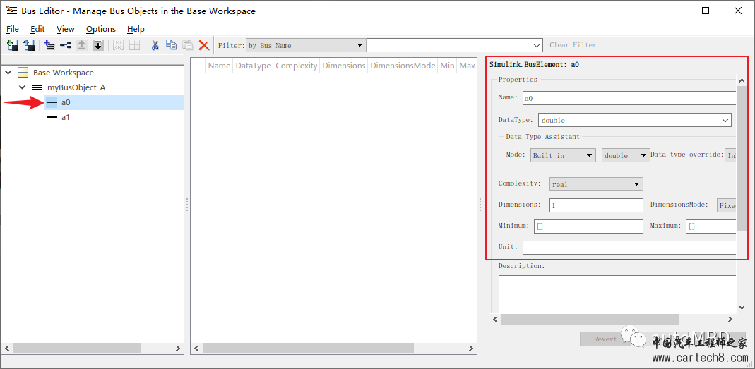

    通过工具栏中的按钮可以很方便地实现总线数据类型的创建、添加元素、剪切、复制和删除操作(上图中创建了一个名为myBusObject_A的总线数据类型)。在窗口的右边可以对总线数据类型进行编辑和设置。选中子元素,也能对子元素进行编辑和设置,如下所示:

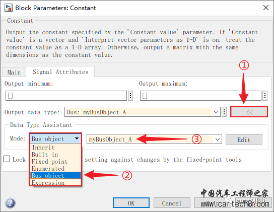

    前面提到:“总线”是一种灵活的自定义数据类型。下图以常数模块为例,展示总线数据类型的使用。
    常数模块 - From autoMBD
    设置常数模块的数据类型为总线数据类型 - From autoMBD

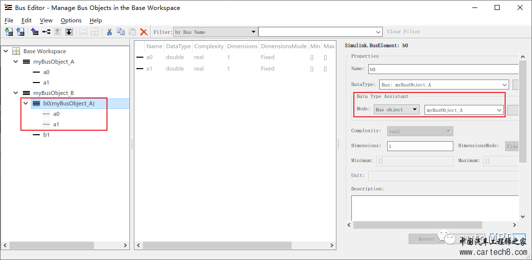

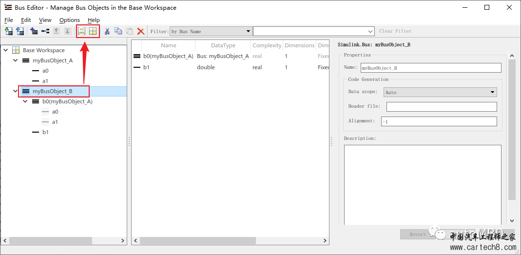

    实际上任何数据,包括总线的子元素,都可以设置为“总线数据类型”,即总线数据类型是可以嵌套使用的。要实现总线数据类型的嵌套,只需要将子元素的Data Type设置为嵌套的总线数据类型即可。如下所示:
    总线之间的嵌套和引用 - From autoMBD
    上图中,b0子元素的Data Type设置为了前面创建的myBusObject_A。此时b0便是子总线,包含两个子元素。
    在实际中,总线的嵌套可能会很复杂、嵌套很多层,如何合理的管理总线之间的嵌套引用关系,是值得提前考虑周全的。
    当用户选中某个总线后,工具栏中的两个灰色按钮将会变为可用状态(
    ),如下所示:
    这两个按钮是用来生成.m脚本的。按钮
    会生成一段自动创建Simulink.Parameter数据对象的脚本,设置其数据类型为所选的总线数据类型,并赋结构数据初值。生成的脚本如下所示:%% ------------------------------------------------------------------%  You can modify the valuesof the fieldsin myBusObject_B_MATLABStruct%  andevaluate this cell tocreate/update myBusObject_B_Param%  in the MATLAB base workspace.% -------------------------------------------------------------------myBusObject_B_MATLABStruct = struct;myBusObject_B_MATLABStruct.b0 = struct;myBusObject_B_MATLABStruct.b0.a0 = 0;myBusObject_B_MATLABStruct.b0.a1 = 0;myBusObject_B_MATLABStruct.b1 = 0;
    myBusObject_B_Param = Simulink.Parameter;myBusObject_B_Param.Value = myBusObject_B_MATLABStruct;myBusObject_B_Param.CoderInfo.StorageClass = 'Auto';myBusObject_B_Param.Description = '';myBusObject_B_Param.DataType = 'Bus: myBusObject_B';myBusObject_B_Param.Min = [];myBusObject_B_Param.Max = [];myBusObject_B_Param.DocUnits = '';
    clear myBusObject_B_MATLABStruct;按钮

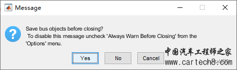

    仅生成总线数据类型对应的结构数据初值,生成的脚本如下所示:%% ------------------------------------------------------------------%  You can modify the valuesof the fieldsin myBusObject_B_MATLABStruct%  andevaluate this cell tocreate/update this structure%  in the MATLAB base workspace.% -------------------------------------------------------------------myBusObject_B_MATLABStruct = struct;myBusObject_B_MATLABStruct.b0 = struct;myBusObject_B_MATLABStruct.b0.a0 = 0;myBusObject_B_MATLABStruct.b0.a1 = 0;myBusObject_B_MATLABStruct.b1 = 0;自动生成的脚本可以方便后续修改或使用。当然,编码能力强的可以自己写脚本。当用户尝试关闭Bus Editor窗口时,会提示保存总线数据(如下图所示)。如果不保存,创建的总线数据在关闭软件后会丢失,所以切记要保存数据。
    保存总线数据 - From autoMBD
    保存时有两种格式可选:.mat和.m。
    前者直接保存数据,后续使用时直接加载到工作空间即可;后者为总线创建自动生成的.m脚本,运行一遍脚本即可得到创建的总线数据类型。
    当选择.m格式保存时,还会提示生成Cell还是Object,两者效果一样,建议选择Object。

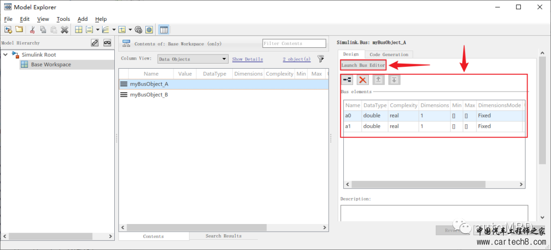

    也可以使用模型管理器编辑总线数据类型,语句如下:sfexplr;
    模型管理器窗口 - From autoMBD
    在模型管理器中,也可以对元素进行简单编辑,但功能较少,这里不再赘述。点击“Launch Bus Editor”按钮打开Bus Editor工具。
    特别提示,如果想要使用Bus Editor工具编辑和修改数据字典中的总线数据类型(对象),只能通过“Launch Bus Editor”按钮打开。buseditor语句打开的是针对base workspace的总线数据。

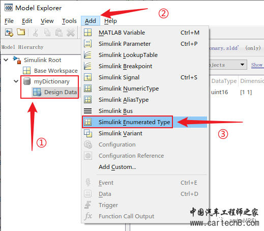

    2.1 Simulink枚举对象
    Simulink枚举类型(Simulink Enumerated Type)也是一种对象,它的类型的类名称为:
      Simulink.data.dictionary.EnumTypeDefinition
    它属于数据字典的一个句柄类,所以它只能在数据字典中创建,在Base workspace中不能创建,Base workspace中只能通过句柄来访问Simulink枚举数据类型。Tips:特别更正,上一篇文章中,提到的Simulink.data.dictionary.Section和 Simulink.data.dictionary.Entry也属于句柄类,并非子类。getSection和getEntry等函数得到的是句柄,而非真正的数据类。
    创建Simulink枚举对象之前,需要先创建好数据字典(创建方法见上一期)。

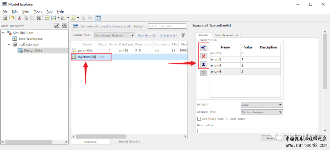

    在模型管理器中,Simulink枚举类型/对象的创建、编辑和管理方法和其他Simulink对象是类似的。如下图所示:
    新建Simulink枚举类型 - From autoMBD
    编辑和管理Simulink枚举类型 - From autoMBD
