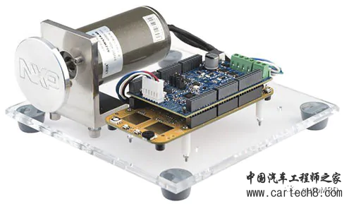

依然以PMSM无感电机控制软件开发为例来介绍如何实现模型代码的集成,硬件平台是NXP的电机开发套件MCSPTE1AK144。
MBD实战之电机控制 第05期:把模型嵌入代码w2.jpg
电机开发套件MCSPTE1AK144 - From NXP

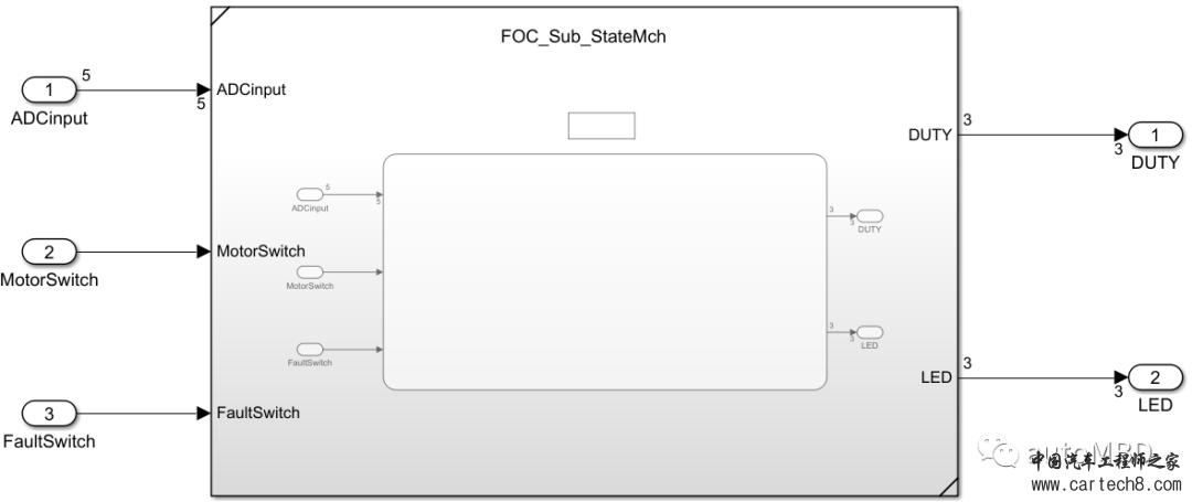

这三个问题的解答也需要和底层工程师和硬件工程师一起协商、相互约束、相互补充,共同明确需求。下图是本次实现的电机控制算法模型(文件名FOC_Ctrl_CodeModel.slx):
MBD实战之电机控制 第05期:把模型嵌入代码w3.jpg
PMSM无感电机控制算法模型 - From autoMBD
这里给出我在本次的PMSM无感电机控制软件开发中,对上述三个问题的回答:
    输入和输出
    输入为5个ADC采样信号和2个电机控制信号,ADC采用数据用于FOC算法、目标转速的输入,电机控制信号用于控制电机的启停;输出为三相占空比Duty Cycle和LED信号,分别用来执行控制和显示控制状态(参见上图)。

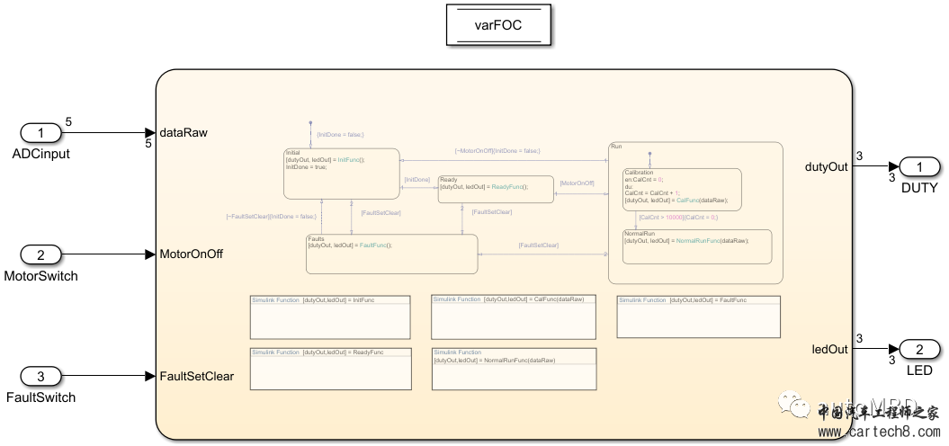

    中间变量
    中间量不会输出,是在算法处理数据过程中产生的,可以体系算法的特征,比如处理后的电压信号、电流信号、无感算法估计的速度和位置、控制信号等。
    这部分通过Bus数据对象实现对数据结构体的定义。下图中的varFOC即包含了所有的中间量。
MBD实战之电机控制 第05期:把模型嵌入代码w4.jpg
中间变量和StateFlow Chart - From autoMBD

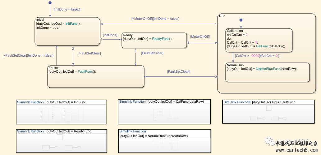

    状态机设计
    这部分也就是明确电机控制软件具有的功能、任务。
    在不同的阶段,算法执行的内容是不一样的,例如关闭电机的状态下,不需要跑FOC算法。本次项目中,只实现了简单启动、关闭和故障清楚的功能,状态相对简单,如下图所示:
MBD实战之电机控制 第05期:把模型嵌入代码w5.jpg
算法模型状态机 - From autoMBD
Tips:如果有看之前提出的电机控制框架模型,应该就能发现这里的状态机与之非常相似。实际上这里的状态机是对原版的更新和优化,把函数调用方式从Function Call换成了Simulink Function,在Chart内部即可调用函数,不需要把调用的函数模型建立在Chart外面了。具体状态机的讲解可以参考电机实战的03期和04期的内容。

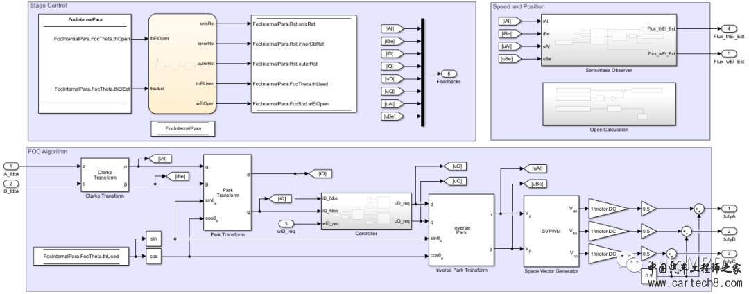

要注意的是,在Run状态下,调用的FOC核心算法模型,其包含了独属于FOC算法的子状态机和中间变量FocInternalPara。这里将FOC算法部分和与非FOC算法部分进行了分别设计,增加算法的灵活性和移植性。
MBD实战之电机控制 第05期:把模型嵌入代码w6.jpg
FOC核心数学算法 - From autoMBD

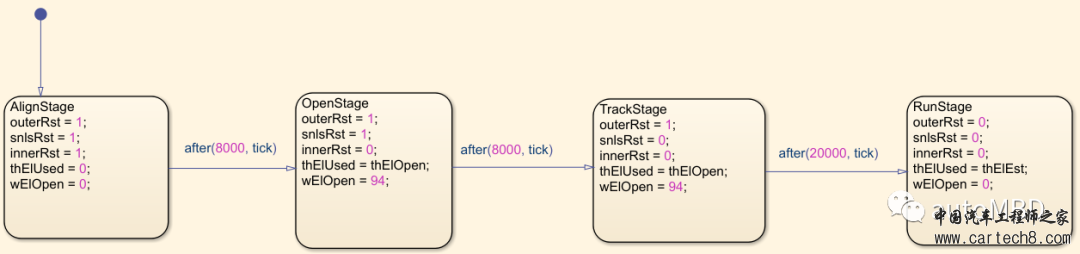

FOC核心算法模型子状态机 - From autoMBD
Tips:该状态机只负责FOC算法的状态控制,包括对齐、开环、追踪和无感闭环四个状态,具体内容可以参考电机实战的04期的内容。

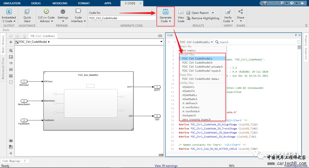

算法模型的内容就介绍到这里,其他的细节还请下载模型后打开查看。模型创建好了就可以生成代码了:
MBD实战之电机控制 第05期:把模型嵌入代码w8.jpg
算法模型生成代码 - From autoMBD
这里生成的代码即集成时需要用到的代码。生成代码文件很多,其实是可以优化减少的,后续再开新的文章来讲解如何优化生成的代码。

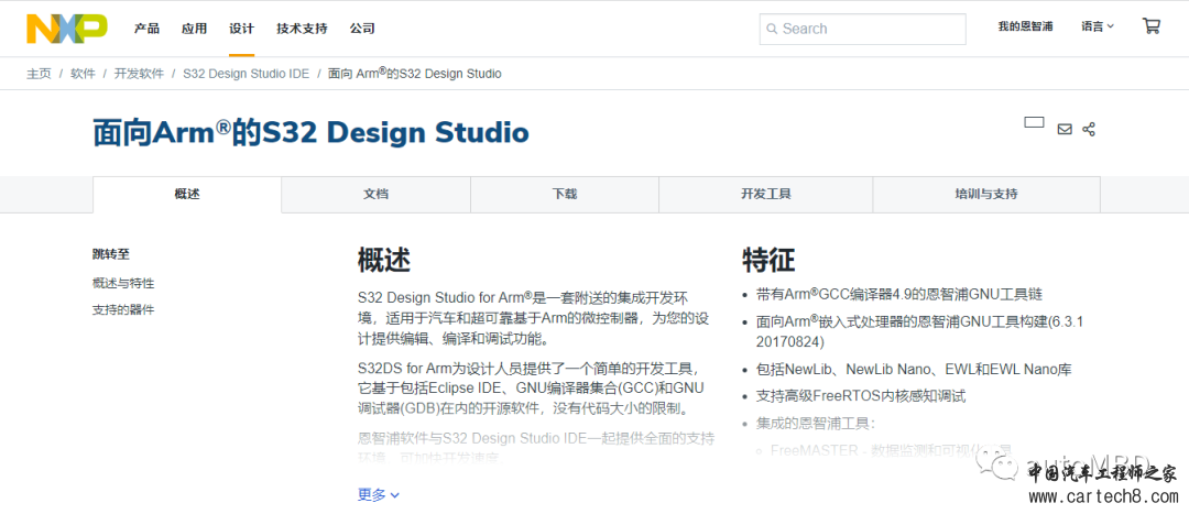

要开发底层代码,需要用到集成开发环境IDE。对于S32K1系列芯片,NXP公司提供了一套免费的、专用于NXP汽车芯片的IDE工具——面向Arm?的S32 Design Studio(简称S32DS)。
MBD实战之电机控制 第05期:把模型嵌入代码w9.jpg
面向Arm?的S32 Design Studio - From NXP

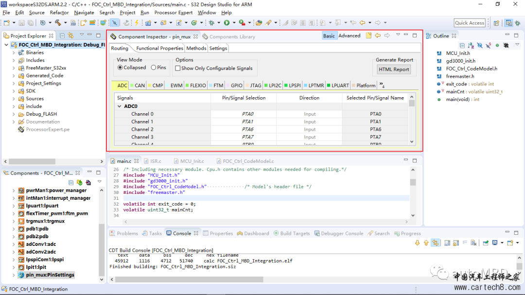

MBD实战之电机控制 第05期:把模型嵌入代码w10.jpg
S32DS窗口 - From NXP
要配置底层驱动,需要用到S32K1专用图形配置工具——Processor Expert(上图中红色方框中的部分)。该工具能够实现对S32K1系列芯片的灵活配置。而底层驱动则需要使用S32K1 SDK,该SDK具有丰富的API供开发者使用,功能完善且强大。
关于Processor Expert和S32K1 SDK的使用,更多请参考NXP的技术文档。

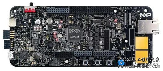

先说一点题外话,我最近才了解到NXP新发布的S32K3系列芯片,其最新的硬件支持包MBDT有了一个较大的升级,它的底层模块已经实现了完全等同于S32K3专用底层配置工具的功能。这一升级使得底层驱动这一功能也可以在Simulink模型中实现。
现在的S32K1的MBDT底层模块由于功能很有限,很多情况下底层驱动的配置必须使用专用配置工具Processor Expert来配置才能满足需求。而S32K3的更新有望改变这一现状,有兴趣的可以了解一下S32K3芯片和它最新的硬件支持包MBDT。
MBD实战之电机控制 第05期:把模型嵌入代码w12.jpg
S32K3X4EVB-Q172 - From NXP
