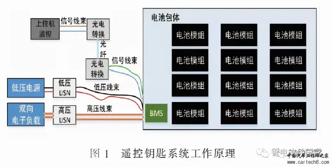

GB/T38661-2020《电动汽车用电池管理系统技术条件》规定,在进行BMS的EMC试验时,应由BMS生产企业提供电池,与BMS一起构成基本测试单元模拟实际安装情况进行试验。
试验过程中记录电池管理系统采集的数据(单体或电芯组电压采集通道数不少于2个,温度采集通道数不少于1个),并与检测设备检测的对应数据进行比较。应使用隔离装置将辅助设备(如上位机及监控软件)进行隔离。充放电电流应不小于电池管理系统电流测量满量程的2%。测试系统搭建示意如图1所示。

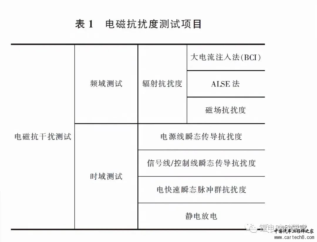

另一类测试项目是电磁抗干扰测试。电磁抗干扰测试又分为时域抗干扰和频域抗干扰,具体测试项目如下表:

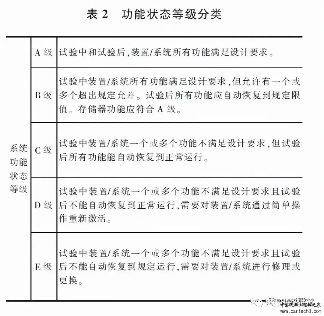

BMS 系统进行电磁抗扰试验的功能状态等级分类如下表:

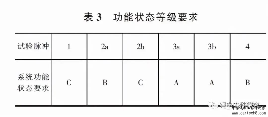

针对BMS的时域电磁抗干扰测试,根据时域波形以及耦合形式的差异有具体的区分。电源线瞬态传导抗扰度测试依据GB/T21437.2-2008标准考核将不同形式额脉冲叠加到BMS电源线上时BMS的工作状况,试验严酷等级为III级,针对标准中规定的不同的脉冲,BMS的功能状态需要满足表2中的要求如表3。

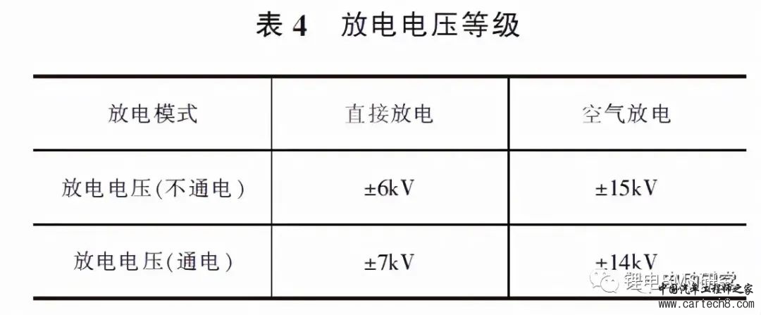

电快速瞬变脉冲群抗扰度试验依据GB/T17626.4 -2008规定的方法,试验严酷度等级III级,BMS功能状态需满足表2中的C级要求。依据GB/T19951中规定的方法及测试布置进行试验,放电电压等级如表4,BMS功能状态应满足表2中的A。

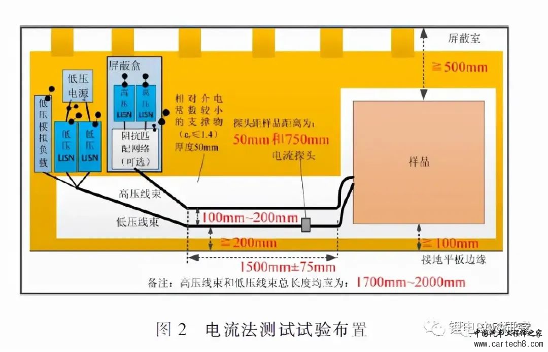

对某一款电池包及管理系统进行电磁骚扰测试时,发现其电磁骚扰超过GB/T18655-2010的III级限值,以电流法为例进行测试结果分析并进行整改优化。试验布置2如图2所示。
图3为电流探头在低压线束,即BMS电源线及信号线,750mm位置时的测量结果数据。由数据可知,在50MHz~108MHz频段内,测量结果的峰值数据和平均值数据均有不同程度的超标现象。

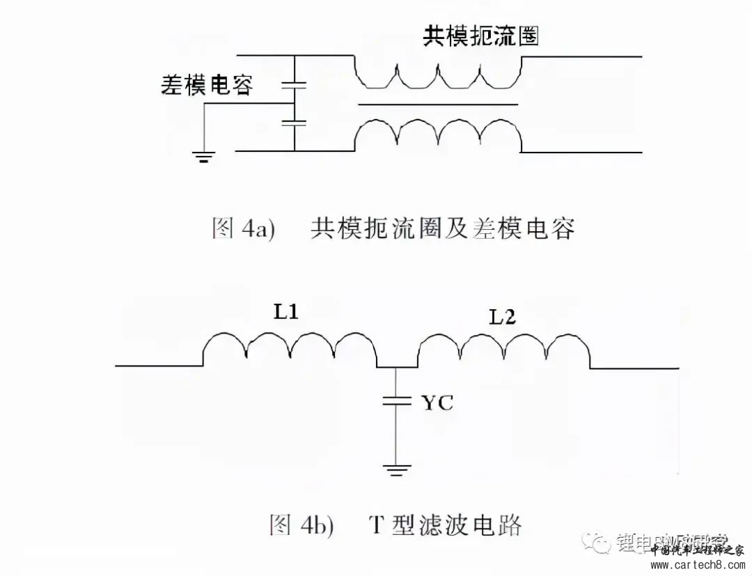

1)在BMS12V电源线和CAN通讯线上增加共模扼流圈以及Y电容(差模电容),如图4a)所示。
2)在I/O线上增加T型滤波,如图4b)所示。

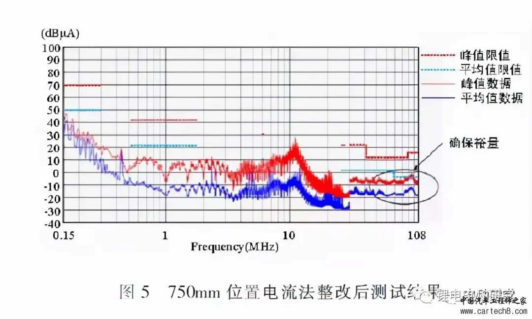

整改后的测试结果电路如图5所示,从数据可看出,此种滤波电路的设计在不引起其他频段超标的情况下,能够将原超标频段的测试数据降低至限值线以下,并与限值线具有一定的裕量。

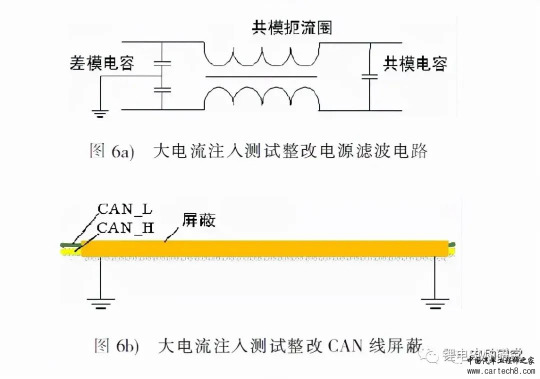

电磁抗扰试验实质是考察样品在外界电磁干扰情况下的工作状态。在针对某款电池包及其BMS进行GB/T38661-2020中规定的项目进行电磁抗扰试验时,电磁辐射抗扰度(ALSE法)和磁场抗扰度试验均能够通过测试,但在进行大电流注入试验时,当测试强度为50mA时,BMS不能正常监控电池包状态。
考虑到后期工程化整改,对于大电流注入试验的整改措施选择滤波加屏蔽的方式进行,在BMS低压电源电路上增加滤波电路如图6a)所示,并在CAN通讯线增加屏蔽措施如图6b)所示。增加上述整改措施后,样品能够满足标准中要求的60mA大电流注入抗扰等级要求。
