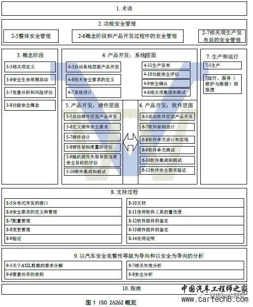

    为了保证汽车电子电气的可靠性设计, 在2011年发布了IS0
    26262道路车辆功能安全标准), IS0 26262 标准是源于工业功能安全标准(IEC61508)[1]。目前许多汽车企业和零部件企业在控制器开发过程中采用ISO26262这个标准,ISO26262包括了汽车电子电气开发中与安全相关的所有应用,制定了汽车整个生命周期中与安全相关的所有活动,ISO
    26262从需求开始,当中包括概念设计、软硬件设计,直至最后的生产、操作,都提出了相应的功能安全要求,其覆盖了汽车整个生命周期,从而保证安全相关的电子产品的功能性失效不会造成危险的发生。如下图所示

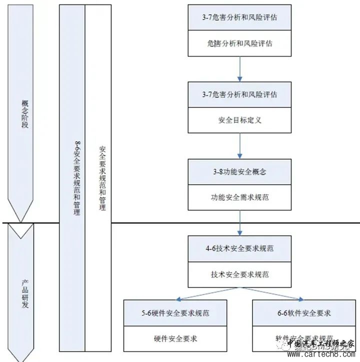

    为了保证避免不可接受的风险,功能安全开发流程在在ISO262262标准中进行了详细的阐述。概念阶段的function safety requirements应当能够满足整车层面的Safety
    Goal,电子电气层面的开发出来的technical safety requirements同时也应该满足概念阶段的function safety requirements,最后一步是确定零部件级别的软件和硬件的功能安全需求。下图是ISO26262开发途径。

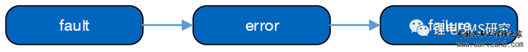

    基于上面的定义,他们之间存在一定的因果关系,故障会产生错误,而错误会引起功能或者系统的失效,如果下图。
    在ISO26262标准中,我们要区分两类故障、错误和失效:随机和系统性失效。系统性失效可以在设计阶段通过合适的方法来避免,而随机性失效只能降低到可接受程度。系统性甚至随机性失效会发生在硬件当中,而软件的失效更多的是系统性的失效。

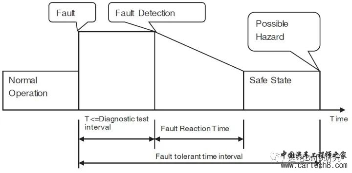

    故障发生的时间关系如下图所示
    诊断测试时间间隔(diagnostic test interval):通过安全机制执行在线诊断测试时间间隔
    故障响应时间(fault reaction time):从故障探测到进入安全状态的时间间隔

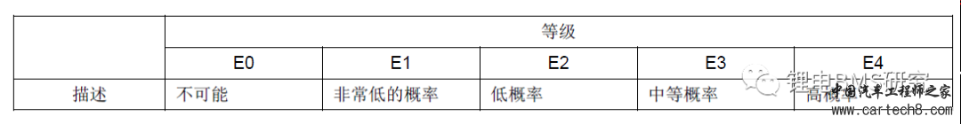

      对于每一个危害事件,应基于确定的理由预估每个运行场景的暴露概率。按照下表,应为暴露概率指定一个E0、E1、E2、E3或E4的概率等级。

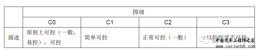

      对于每一个危害事件,应基于一个确定的理由预估驾驶员或其他潜在处于风险的人员对该危害事件的可控性。按照下表,应为可控性指定一个C0、C1、C2或C3的可控性等级。

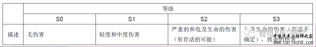

      对于每一个危害事件,应基于一个已确定的理由来预估潜在伤害的严重度。根据下表,应为严重度指定一个S0、S1、S2或S3的严重度等级

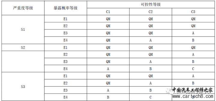

      每一个危害事件的ASIL等级应使用“严重度”、“暴露概率”和“可控性”这三个参数根据下表来确定

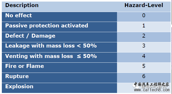

    由于BMS属于新能源汽车高压电池系统的一部分,EUCAR定义了高压电池系统的危害等级。
    当BMS不能够很好的监测或者保护电芯时,上表中的危害事件就有可能发生。ISO26262的目标是保护乘客受到危害,因为上表Level 5以上就算是严重危害事件了。因此有必要定义一个电芯工作的最大允许危害级别,5以上时肯定不允许的。

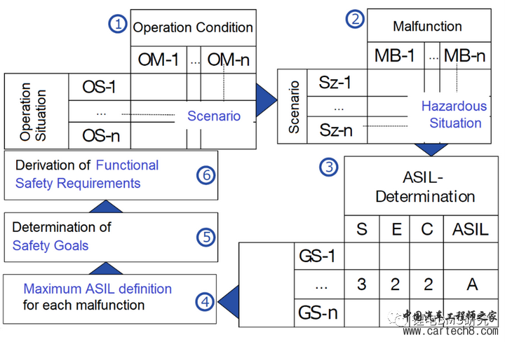

    如下图所示,第一步通过不同的驾驶情况,不同的环境来确定不同的场景;第二步分析不同场景下的事故所以引起的Hazard Situation. 第三步确定这些Hazard Situation的ASIL
    等级,这一部分有很大的主观因素,每个公司考虑问题的角度不一样,针对不同的Hazard Situation设定的ASIL
    等级也会不一样。比如有些OEM定义热失控的ASIL LEVEL为C,有些OEM设定热失控 ASIL LEVEL 为D,不过目前来看热失控以后的ASIL
    LEVEL会是D,在知乎上看有人说以后大众的高压电池包的安全等级为D,他说的这个电池包应该是指电池包里面的电气架构包括BMS。
    图1 ISO 26262-3 Scheme ?T?V Süd
    第四步根据上一步确定的不同的故障模型Harzard
    Situation ASIL的最大ASIL等级。第五步根据上一步确定的最大ASIL等级就可以设定Safety
    Goal了。在上篇文章中简单介绍了功能安全的开发途径,在开发途径中,Safety Goal是Top Level的Safety
    Requirements,直接来自于HARA(hazard analysis and risk assessment)。第七步,根据Safety
    Goal就可以导出 Saftety Requirements。

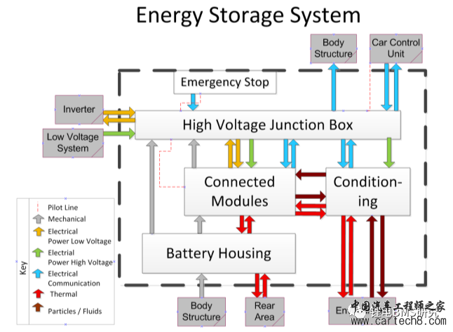

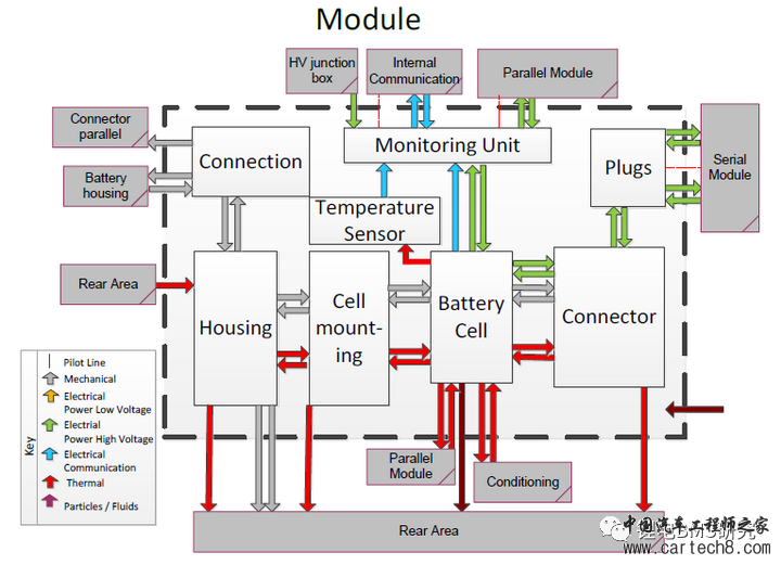

    Item dedinition首先要确定item的scope,item的边界及与item相关的部件,确定item与外界部件的交互接口,CAN信号,传感器信号等等。一般通常采用方框来表示item的elements,通过这些elements和elements之间的信息交互,就能够确定这个系统的大致架构。

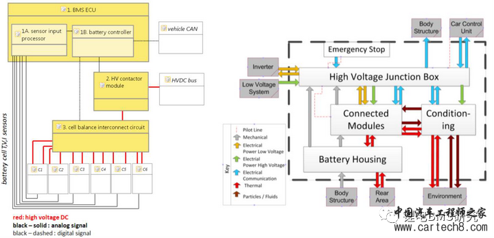

    如果下图a是一个电池系统的方块图,电池高压系统主要有Junction box,Modules,cell balance interconnect circuit, HV
    contactor module, BMS等。BMS通过将传感器采集的数据进行处理,计算电池SOC/SOH,故障诊断等,同时通过整车CAN与VCU进行信息交互。b图是a图所对应的item defintion。一个A00级的BEV电池包。
    a)Preliminary architecture of the hypothetical Li-ion battery system b) Key
    elements and signals within the energy storage system

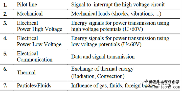

    点画线表示高压电池系统的边界线,高压系统的与外界的交互信号分成了下表中的七大类

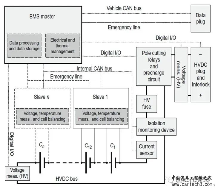

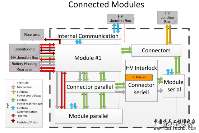

    上面定义了不同类的子系统,下面这张图是上图中(connected modules)连接模组的框框图。

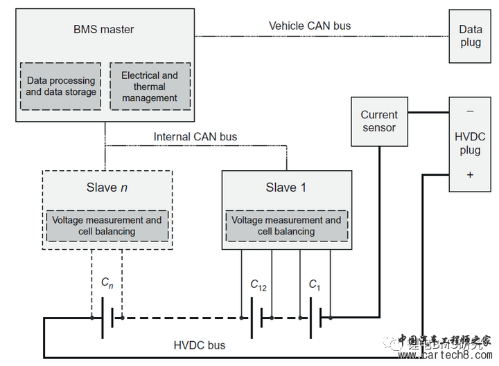

    下面这张图是上面连接模组的进一步分解的模组框框图及信号流。
    这样一层一层像剥洋葱一样分解系统,很方便追溯所有信号来源。系统与其他外部部件之间的联系,系统内部之间的联系,子系统之间的联系,一目了然。比如我们想追踪温度传感器的信号流,首先可以从模组框框图开始,temperature sensor 到 monitoring unit, monitoring unit 与外部的 internal communication交互信息,上一次的连接模组的 internal communication 与外界的 Junction box通过内部通讯交换信息Top level 的junction box 与外界的整车控制器交互信息。

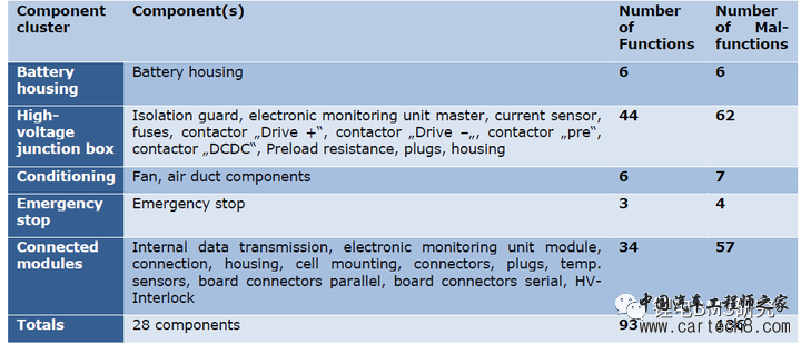

    下表是根据上图HARA(Hazard Analysis and Risk Assessment)得到的。定义了93个功能和136个malfunction.
    在该文章中,他们选取了6个路况,subterranean garage, small streets, middle streets, large streets, highway and motorway,同时选取了23个常见的驾驶工况,常见的天气情况对场景的影响,最后得到了3128个可能性较大的危害事件。3128还是个非常大的数字,如果一条一条的分析,是个巨大的工作。文章中提高,他们团队有来不自不同部门的经验丰富的工程师有整车部门,电芯部门,pack部门,EE等,最后团队从这3128危害事件中选择了142个进行进一步分析。

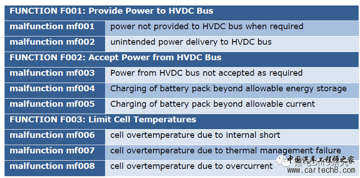

    下表是电池系统几个function与malfunction。

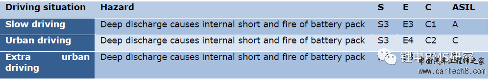

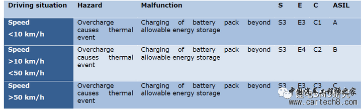

    在定义好了malfunction后,就可以根据Risk definiton中的三个参数S(Severity),E(
    Exposure), C(Controllability)来确定危害的ASIL 等级了。下表是一个简单的电芯过放的HARA分析。在这个表格里面,在城市道路上发生电芯热失控导致车辆起火,定的ASIL Level是C;车辆在速度比较低的时候,定的ASIL Level是A。
    下表是另外一个文章中过放的HRAR分析。
    这两个表格中参数C(Controllability)很大程度上取决于驾驶员将车辆停靠在安全位置的速度,车速越快,车速越快驾驶员需要更多的时间找一个安全位置将电芯热失控的车辆安置好。这两个表格中第二行S/E/C的值都是一样,而ASIL LEVEL却不一样,纳尼???有个很简单的公式来确定确定ASIL LEVEL。如果S+E+C的值小于7,那么ASIL LEVEL是A,详细如下表。所以第二个表格中的ASIL LEVEL应该C,文章的小瑕疵。

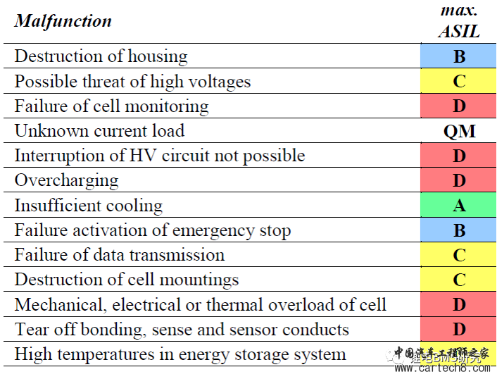

    下表是一篇文章对一个高压电池包HARA分析后给出的Safety Goal.同上面两个对比,不同的公司或组织对相同的Malfunction给出的ASIL LEVEL是不同的,上面两个表格对过充的ASIL LEVEL是C,下表为D。

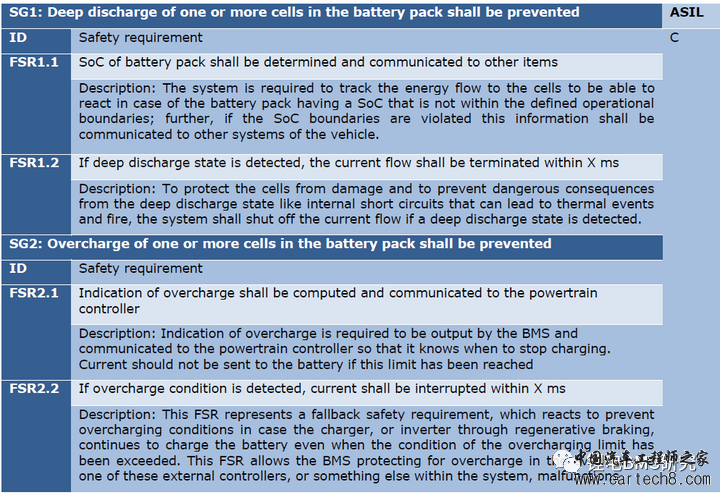

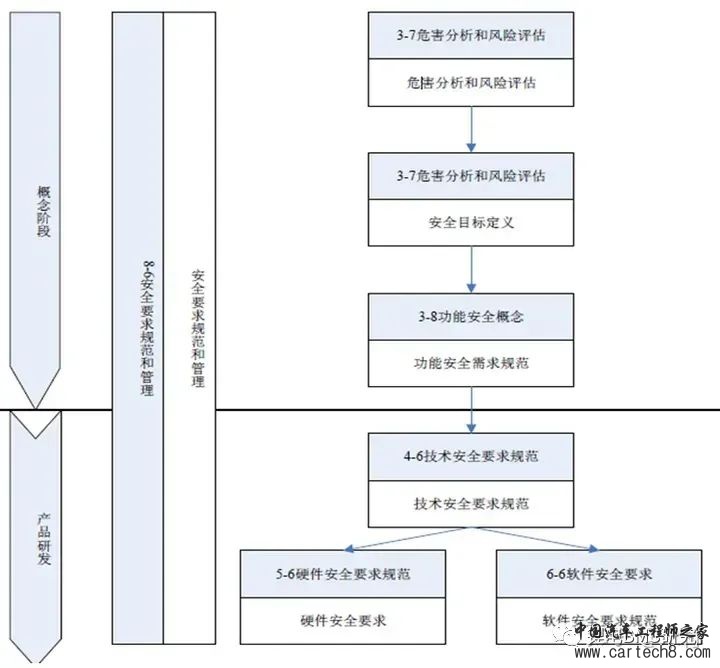

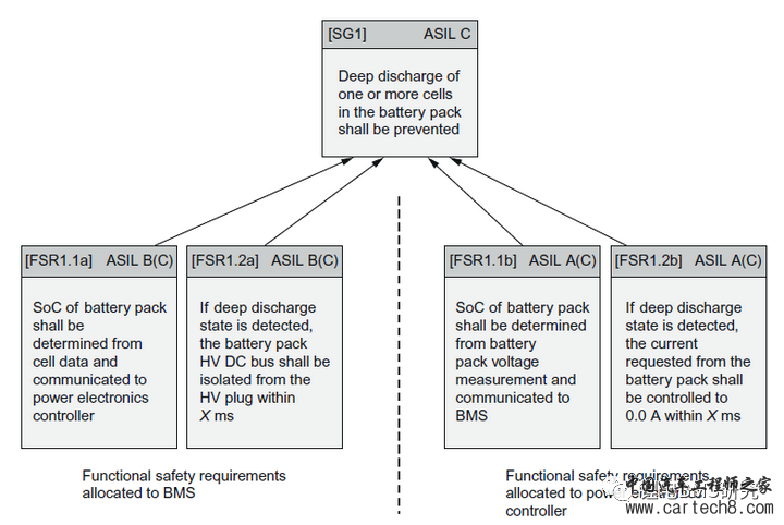

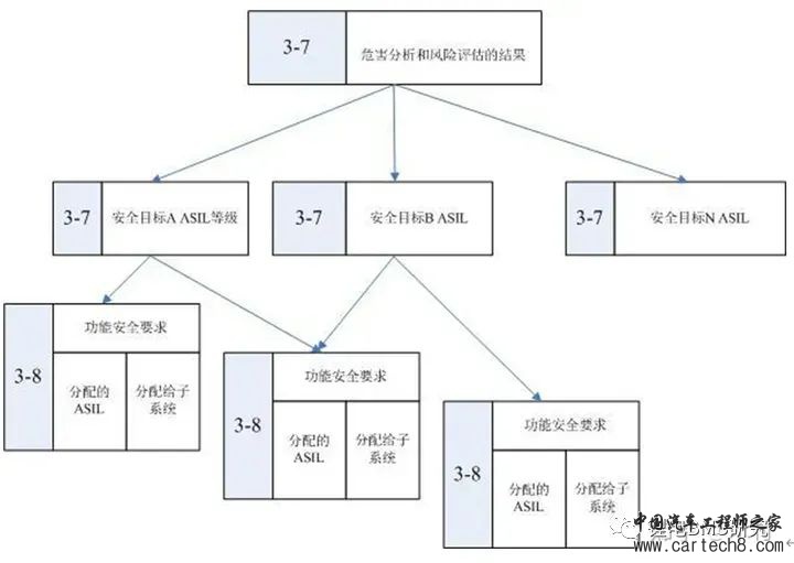

    应为每一个安全目标定义至少一项功能安全要求,尽管一个功能安全要求能够cover不止一条安全目标,每一条FSR从相关SG继承最高的ASIL。然后将FSR分配给相关项。比如下表中的SG1定义了两个FSR。
    在ISO26262-9中定义了ASIL分解,为了降低安全目标实施成本,可以将一个高ASIL安全目标分解成两个相互独立的低一级安全目标。拿文中的SG1-预防过放作为一个例子,在这里我们假设负载只有驱动电机,可以通过将SG1分解成两个独立的FSR。FSR1.2a:在x ms内断开高压回路,FSR1.2a:通过CAN报文请求负载将需求功率降低为0。

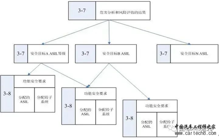

    图1说明了通过分层的方法,从危害分析和风险评估得出安全目标,再由安全目标得出功能安全要求。
    图1 安全目标和功能安全要求层级
    图2给出了ISO26262相应部分中的安全要求的结构和分布的说明。将功能安全要求分配给初步架构要素。
    图2 安全要求的结构

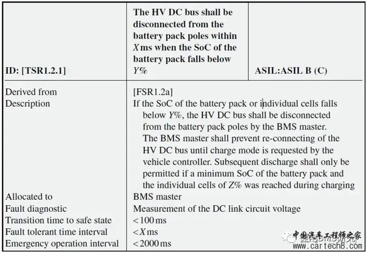

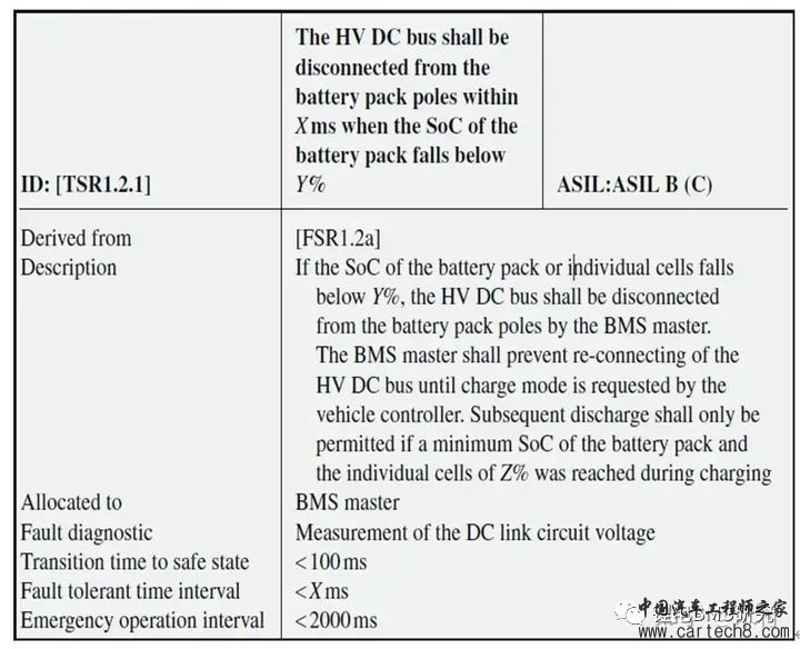

    在第三篇文章中,从安全目标道出了BMS的一个功能安全要求,图3是对功能安全要求FSR1.2a导出的技术安全要求。
    图3

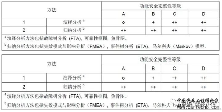

    在系统设计阶段,为了避免系统系失效,ISO26262针对不同的ASIL等级推荐了不同的分析方法,如FMEA,FAT等。如表1。由于内因或者外因而引起系统失效应当避免或者消除。
    表1

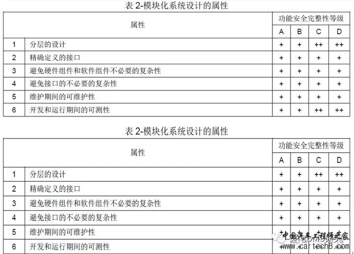

    ASIL A、B、C、D 规定:为避免高复杂性带来的故障,架构设计应该根据表2 中的原
    则来展现下列的属性:模块化,层次化,简单化
