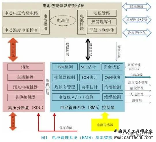

电池管理系统(Battery Management System,简称BMS)是监控车用蓄电池的电压、电流、负载、温度等状态,并能为其提供安全、通信、电芯均衡和管理控制,提供同应用设备通信接口的系统,如图1所示。BMS具备监控蓄电池系统总电压、电流数据,获取单体电池、电芯组、电池模块电压,掌握电池包内温及其形态等数据。它主要由3个部分构成,包括硬件架构、底层软件以及应用软件。

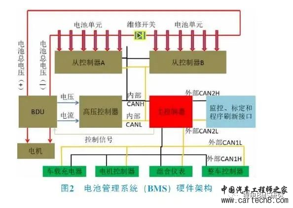

BMS硬件包含CPU、电源和采样IC、隔离变压器、CAN模块、EEPROM和RCT等,其核心是CPU。BMS硬件结构如图2所示,集中式、分布式是BMS硬件的拓扑结构。集中式把电子部件归纳在板块内,采样芯片由菊花链接主芯片通信,链路简单,成本低廉,缺点是稳定性不足。分布式由主板、从板组成,系统配置灵活,通道利用率高,适用于各类电池组,缺点是电池模组数量不足时造成通道浪费。
BMS的主控制器具备处理上报来的信息、综合判断电池运行情况、实现控制策略并处理故障信息功能。高压控制器具备收集上报总电压、电流,并为主板提供载荷情况(SOC)、健康状况(SOH)所需数据,实现预充电、绝缘两项检测功能。从控制器具备单体电池信息采集上报,拥有动平衡功能,可以保持电芯的动力输出一致性。采样控制线束具备同时在每一根电压采样线上添加冗余保险功能,可避免电池外部短路故障(图2)。

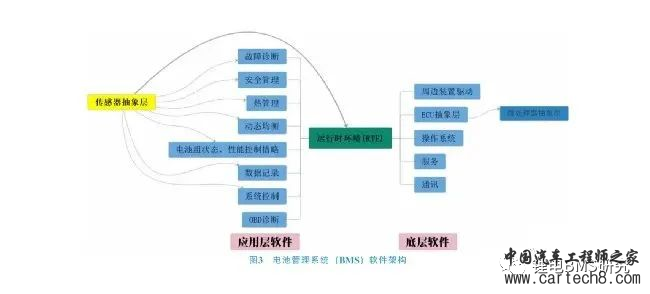

1.3 应用层软件
应用层涵盖了高低压管理、充电管理、状态估算、均衡控制以及故障管理等,如图3所示。
1)高低压管理主要是需要上电时,VCU通过硬线(CAN信号)的12V激发BMS,待后者完成自检后闭合继电器上高压;需要下电时,VCU下达指令断开12V信号,或者在充电时由CP(A+)信号激发。
2)充电管理中慢充流程较为简单,而快充需要在45min内完成冲入电量80%,要通过充电辅助电源A+信号激发,目前国标中对快充尚未完成统一,即存在2011和2015两个快充版本。
3)SOC是状态估算功能的核心控制算法,表示电池剩余容量,通过特定的安时积分法计算得出;SOH是判别电池的寿命状态及电池充满状态下的容量,一般低于80%的电池不得继续使用;SOP需要根据温度及SOC换算得出,能够在电池临界之前及时发出信号让电力系统限定部分功能;SOE算法是用来估算剩余续航里程的,当前开发得较为简单,因此新能源电动车续航里程常常不准确,俗称“空电”现象。
4)均衡控制的作用是均衡单体电池放电不一致,由于电路当中必将由于性能最差的单体电池的截止而截止,造成其余性能完备电池蓄存量的浪费。均衡控制分为主动和被动,其中主动控制将单体间能量进行转移,其结构复杂且成本较高,而被动控制除会浪费部分能量外,优势更为明显,目前备受厂家青睐。
5)故障诊断主要是根据数据采集、一般性故障、电气设备故障、通信故障和电池故障等情况,划分不同故障等级,并采取对应措施。

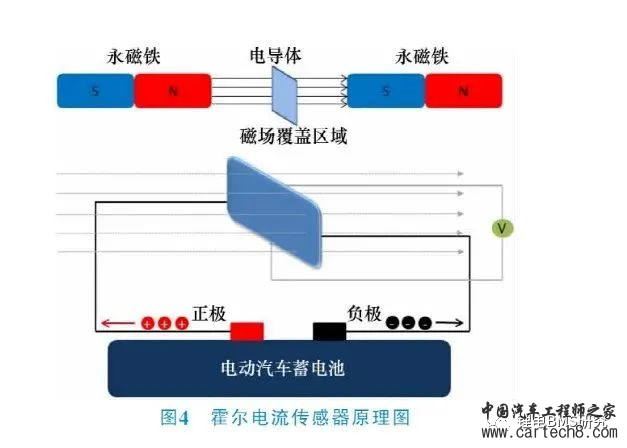

霍尔效应(HallEffect)传感器变化的磁场转为变化的电压,其属于间接测量。可分为开环式、闭环式两类,后者精度较高。霍尔电流传感器简化了电路,仅要连通直流电源正负极,将被测电流母线穿过传感器便完成主电路和控制电路的隔离检测,如图4所示。传感器输出信号为副边电流,和原边电流(输入信号)成正比,数值较小,需进行A/D转换。霍尔电流传感器集互感器、分流器优点于一身且结构更为简单,但易受干扰,已不适用于越来越精密复杂的新能源电动车电源环境。

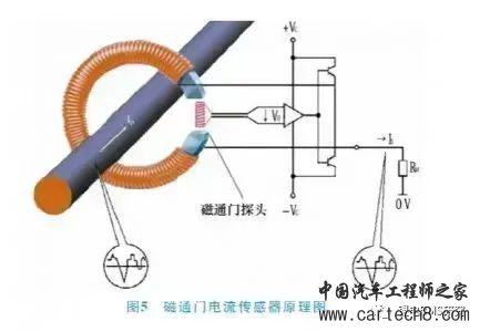

磁通门原理(FluxGate)即为易饱和磁芯在激励电流影响下,激励电流大小改变电感强度,进而改变磁通量大小,磁通量则如同门那样打开或者闭合。
普通霍尔电流传感器精度在0.5%~2%之间,而磁通门电流传感器利用磁通门原理制作而成,精度能够达到0.1%甚至更高,因此也称之为高精度电流传感器。结构上有也有开口型和不开口型两类,即有开环和闭环两类。此处着重介绍闭环磁通门电流传感器,即放大磁通门激励电流二次谐波信号,驱动补偿线圈,使聚磁磁芯的磁通和原边电流的磁通相抵消,保持“零磁通”状态;对于HPIT系列磁通并不为零,是一种无二次谐波的对称形状,如图5所示。

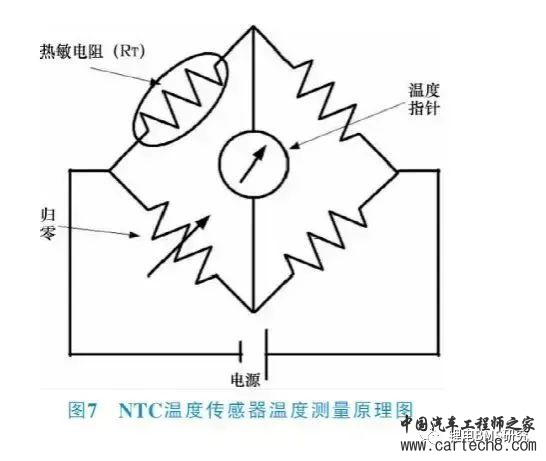

温度对于BMS性能发挥意义重大,为了进一步提升电池利用率,防止电池过度放(充)电,掌控电池工况,增加电池使用寿命,内置NTC温度传感器来监测温度。
NTC温度传感器主要由Mn等高纯度金属元素的氧化化合物经过陶瓷技术和半导体技术结合制成,工作原理为这些材料载流子数目少,电阻较高,当温度升高时,载流子数目相应增加,电阻对应降低(图7)。其拥有电阻率高、热容小、响应快,阻值与温度线性关系优良,能弯曲、价格低、寿命长等优点。常用的有3类:地环外壳NTC温度传感器,俗称“地环型”;环氧树脂封装NTC温度传感器,俗称“水滴头”、“小黑头”;薄膜NTC温度传感器。
