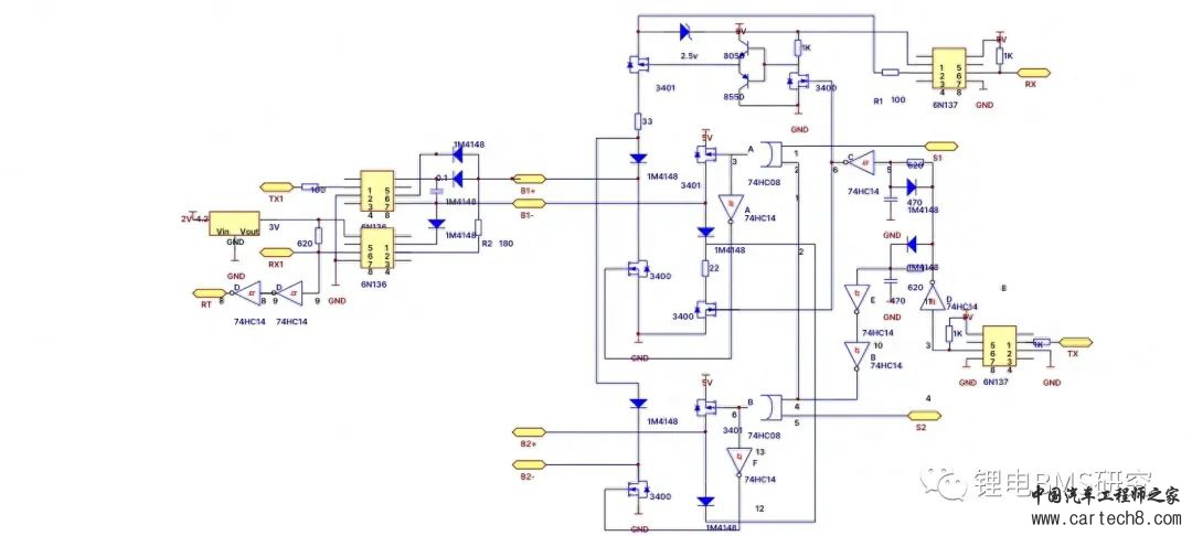

对单个电芯的电压,温度的采集只需一个单片机就能轻松解决,但是如何将数据上传至主控BMS却是个问题,无线的有可靠性和成本问题,有线的CAN总线最成熟,但它每个节点都需要一个隔离DCDC电源,后来用菊花链结构,DCDC电源倒是省了,但它只能采用串联的方式连接。我的这个总线电路,从机不需DCDC电源,采用并联方式接入总线,空闲时不消耗电流。主机侧需提供一DCDC电源供总线工作,分区驱动以降低功耗,采用6N137导通电流低于3mA。
图左边为总线从机侧电路,电源取自锂电池,其电压(2V-4.2V)经低压差LDO输出2V-3V供电,TX1为发送端,RX1为接收端,RT是RX1经74HC14整形后输出端,光耦釆用6N136。
图右边为总线主机侧电路,所用光耦为6N137,主电源5V,另有一9V电压由SX1308升压提供,这里没有画出。TX为发送端,RX为接收端,S1和S2为分区发送选择,因为在发送时每个从机需要十几mA的电流,而电池有一百来个从机,为避免过大电流在线路上产生压降过大故分区发送数据,接收则不分区。B1+与B1-,B2+与B2-为分区的两个总线接口端,根据需要增减端口数量,每个端口可挂接30-50个从机。R1和R2是串联在主机和从机接收光耦发光管的限流电阻。
工作原理是主机向从机发送0和1是靠控制总线中正向电流的有来实现,从机向主机发送0和1是控制总线中反向电流的有无实现的。主机TX端的高电平对应从机RX1端的低电平,从机TX1端的高电平对应主机RX端的低电平。分区选择S1和S2高电平有效。主机和从机之间釆用一根4米长的网线,电阻约1欧多点,传输延时几十纳秒。测试用250KHZ和500KHZ的方波,从机电压分3V,2.5V,2V进行测试。用PC817代替6N136做了24个从机并入总线。

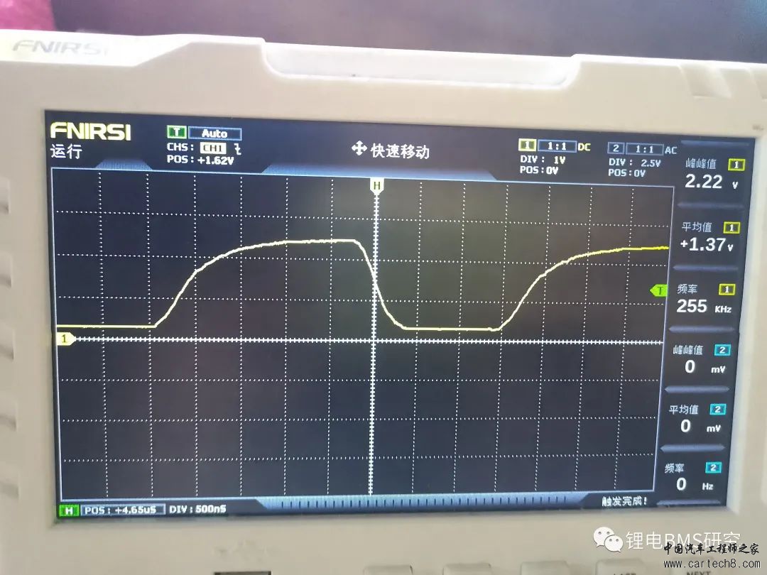

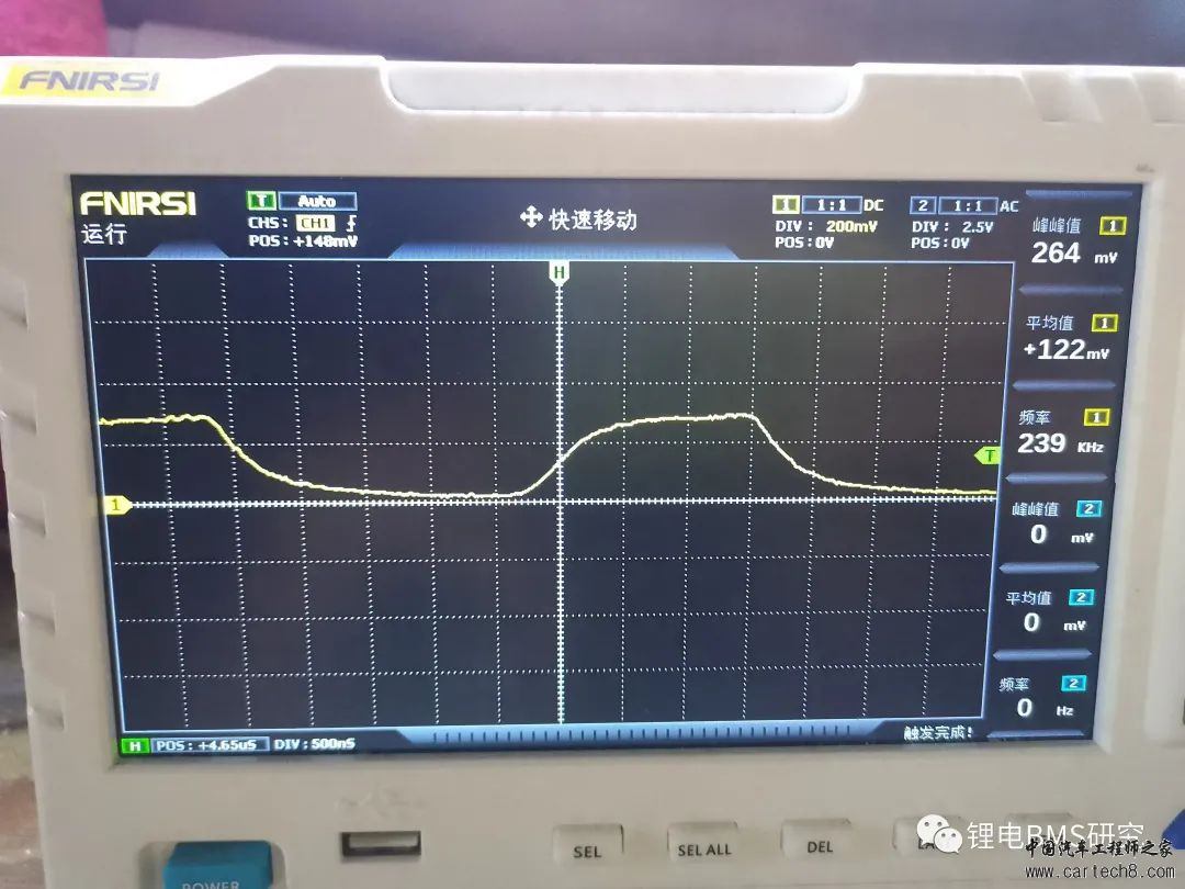

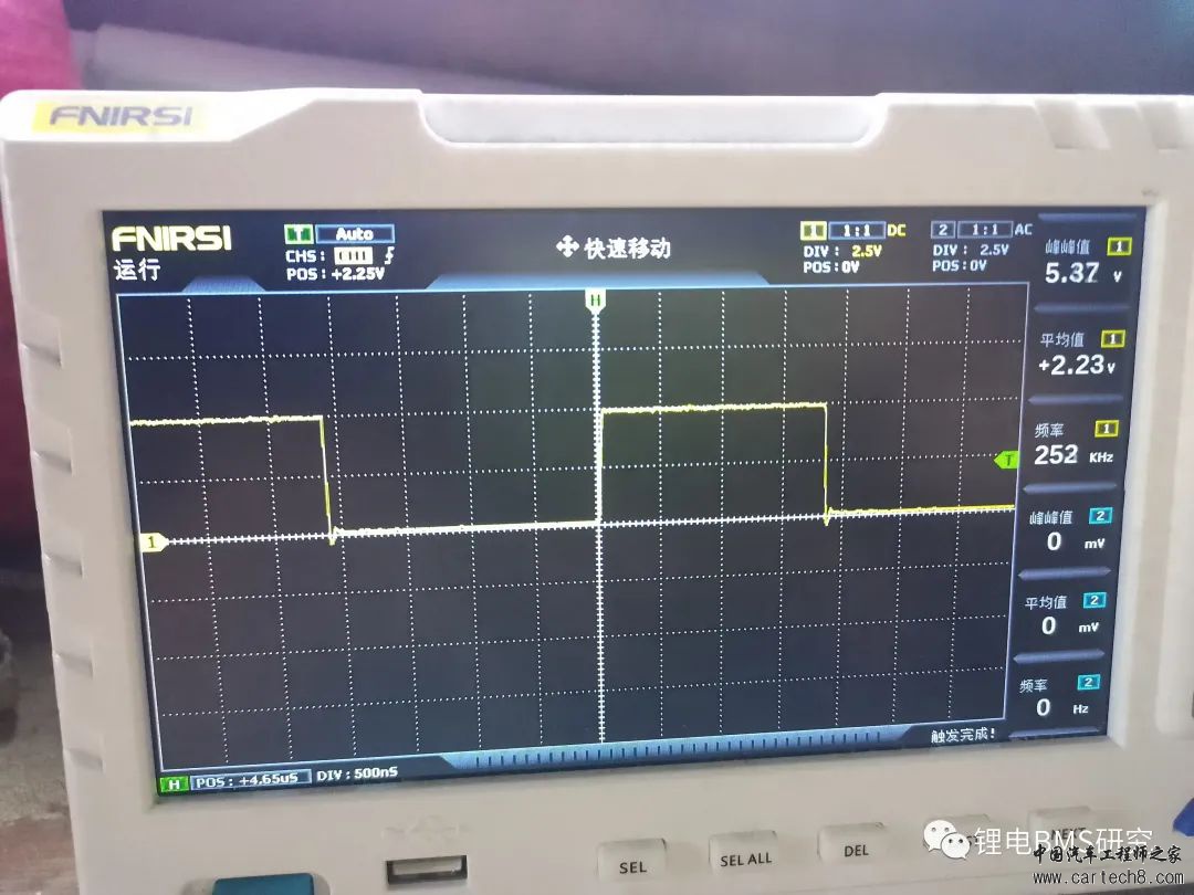

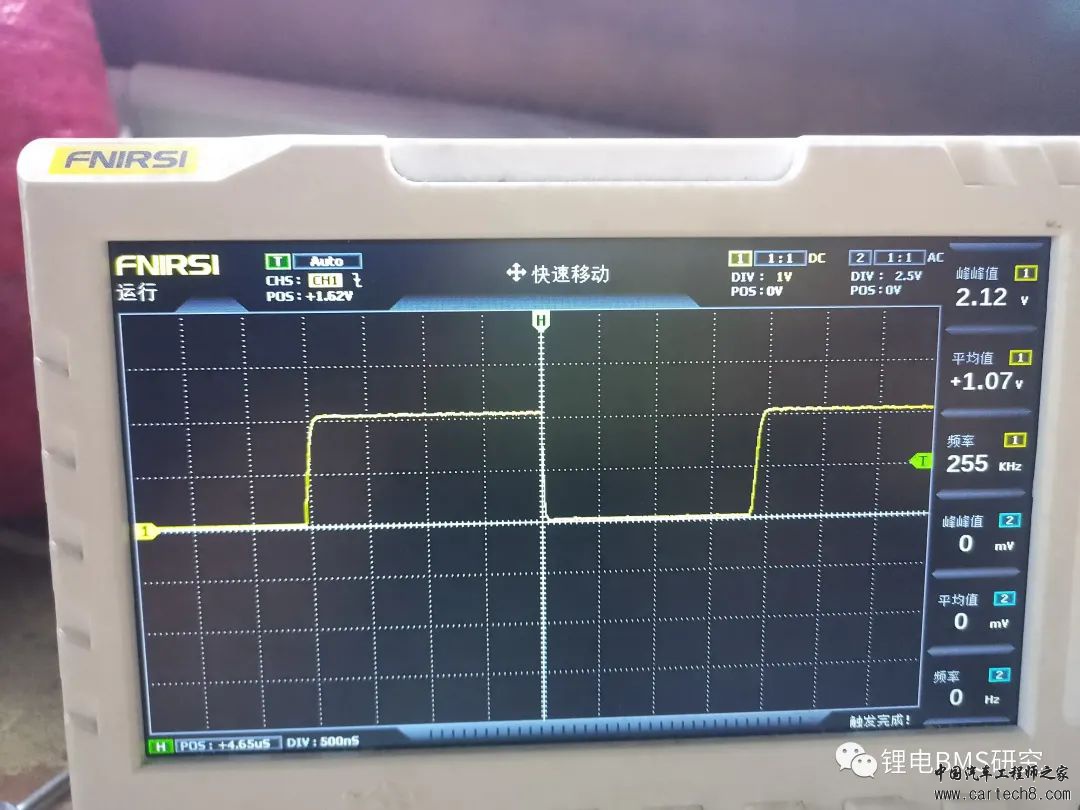

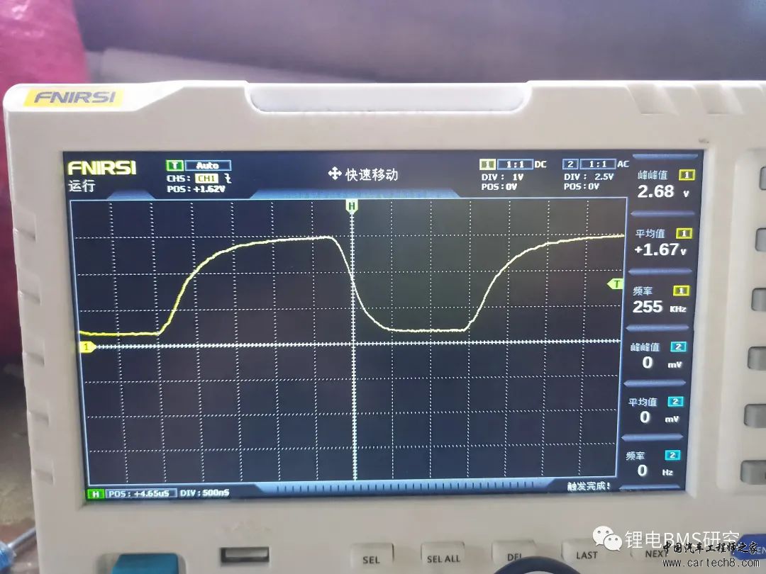

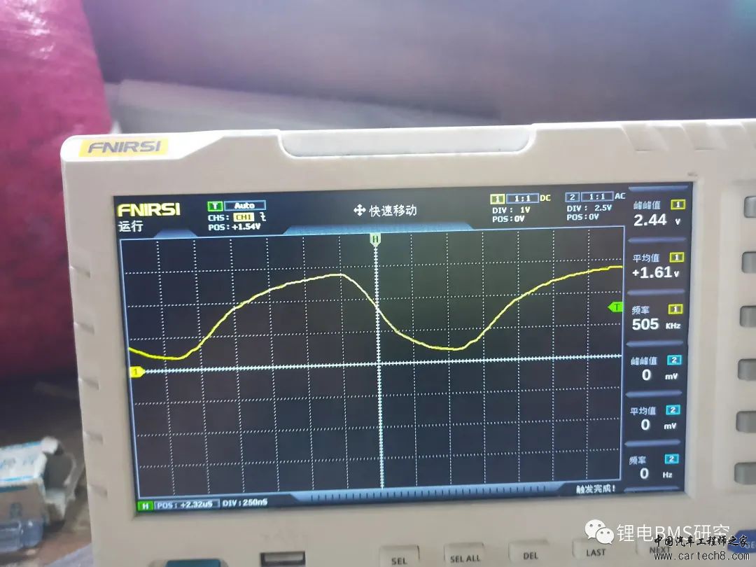

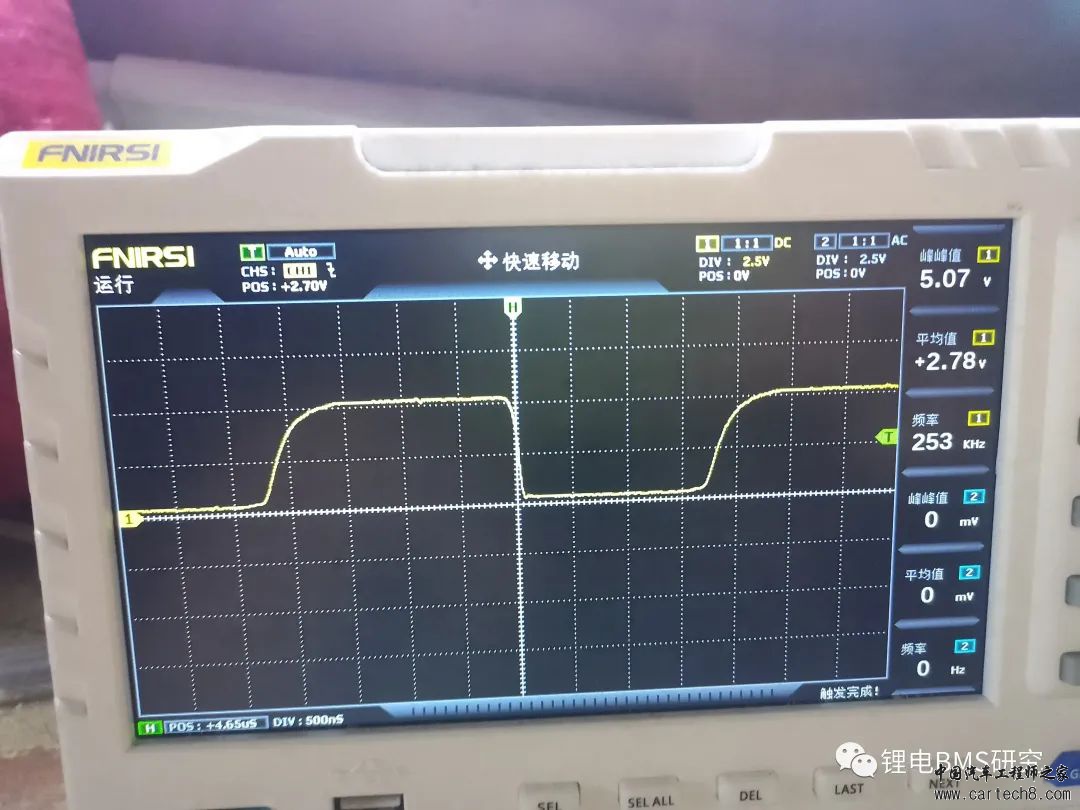

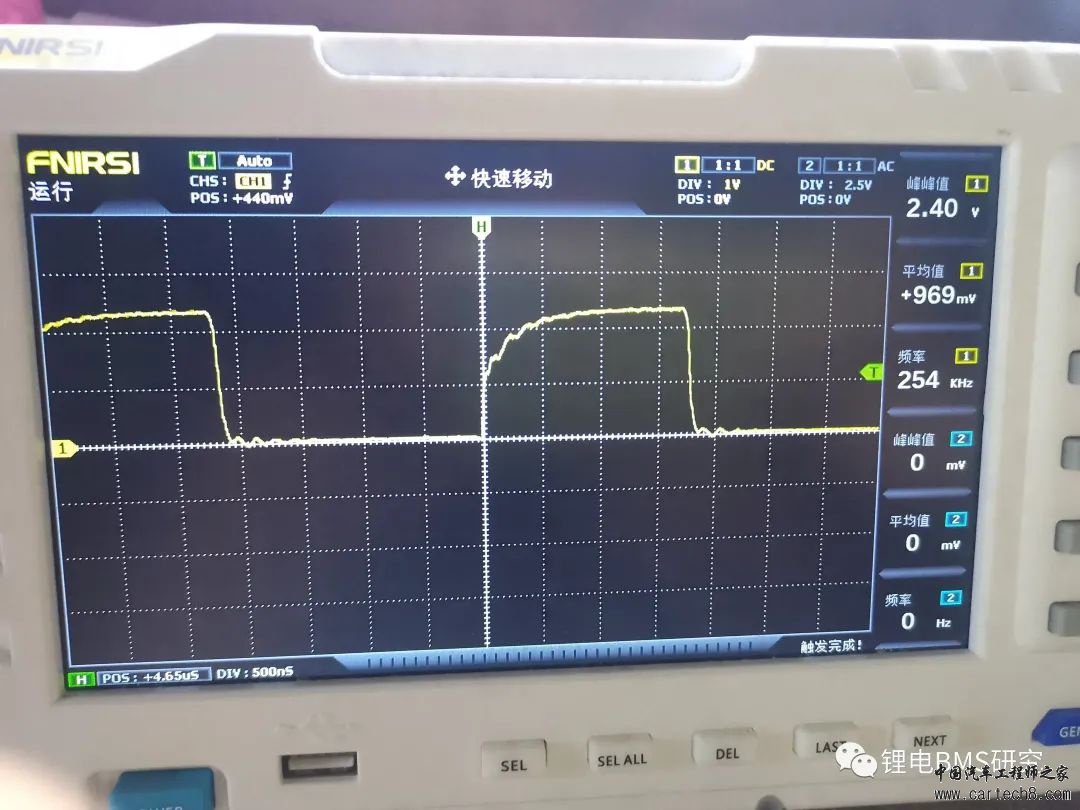

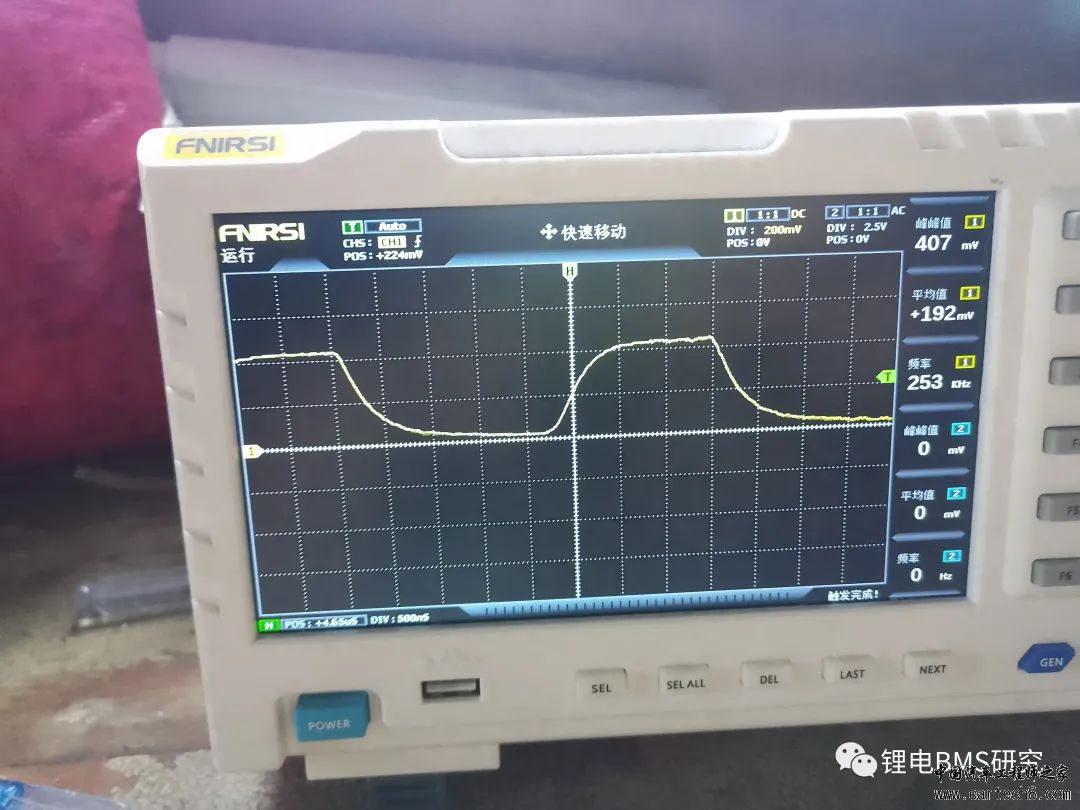

250KHZ‘方波主机发送,从机接收。

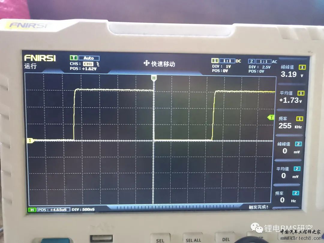

主机TX端波形

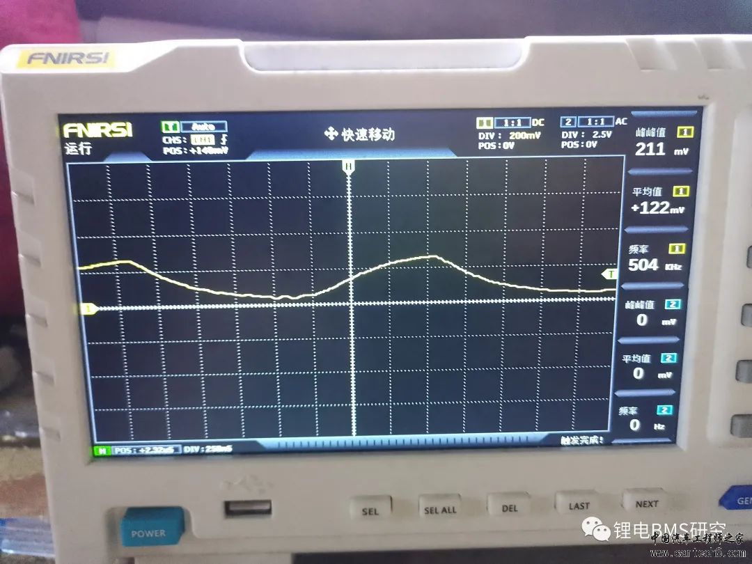

从机电阻R2两端波形

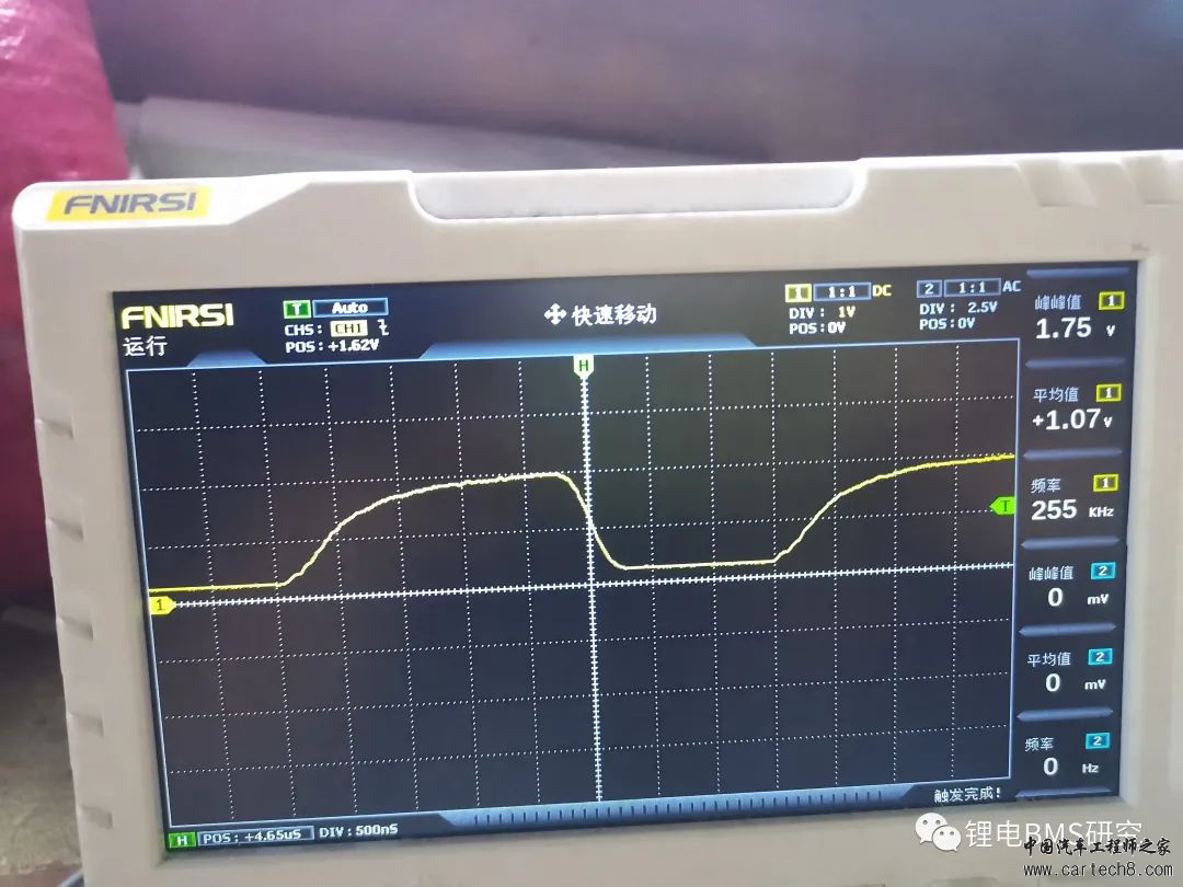

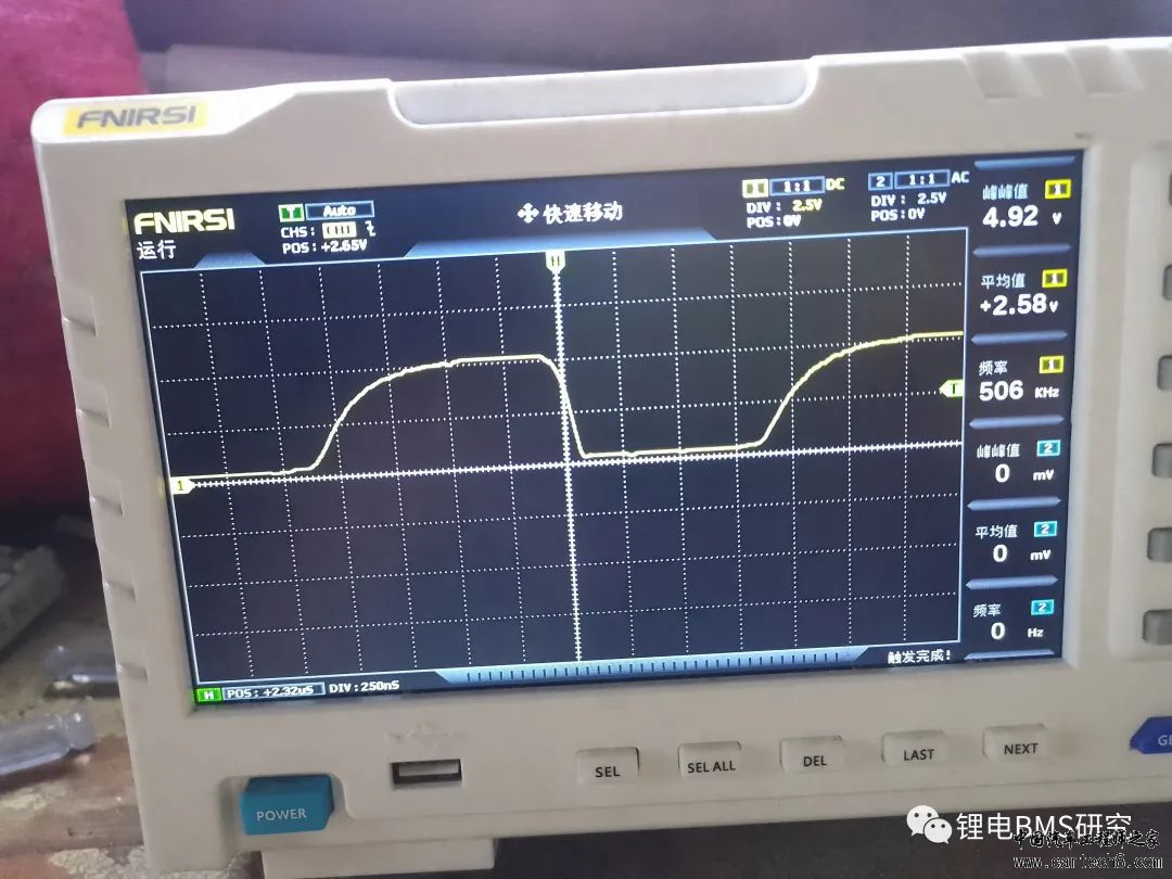

从机3V时RX1端波形

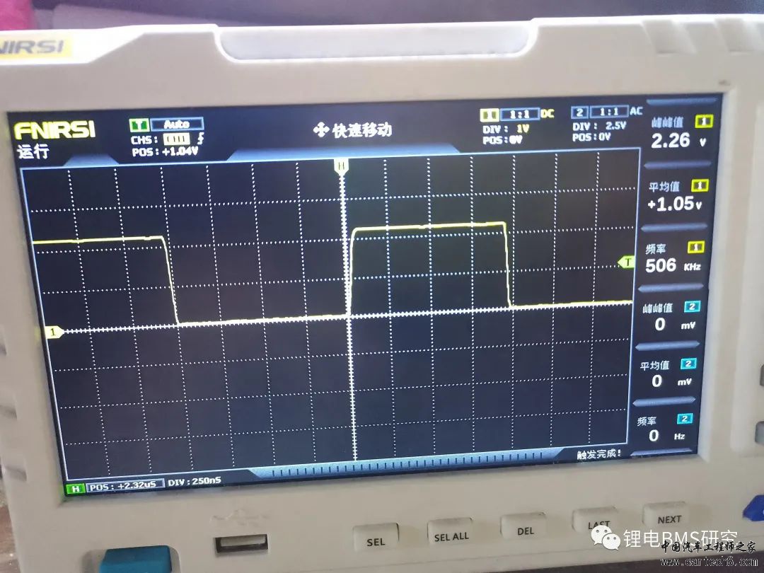

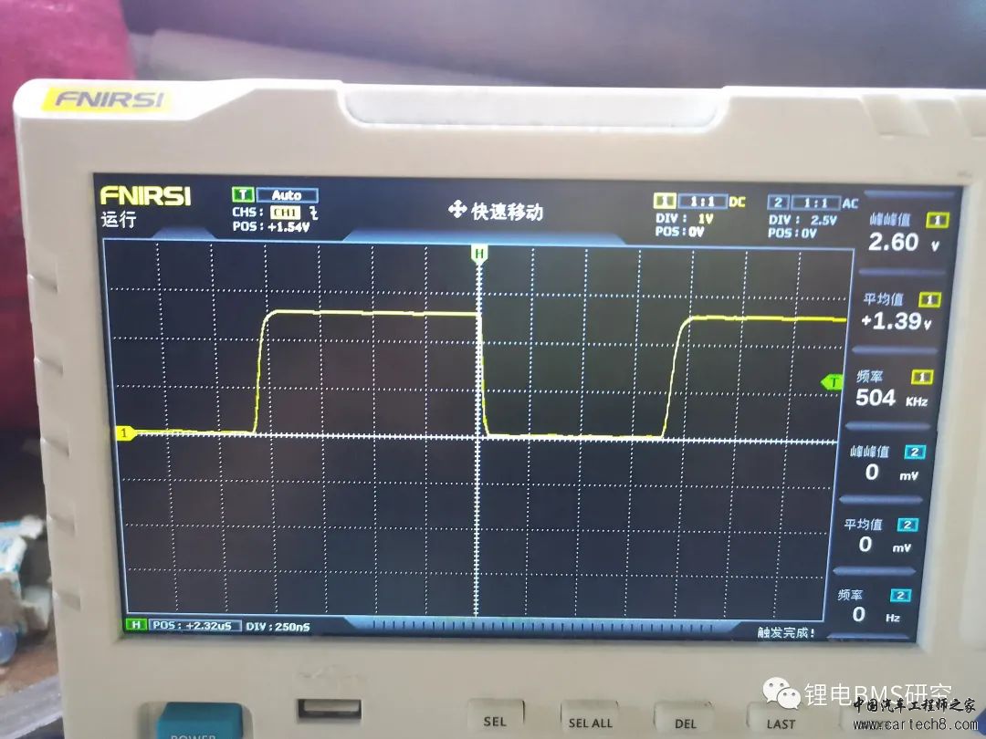

从机3V时RT端波形

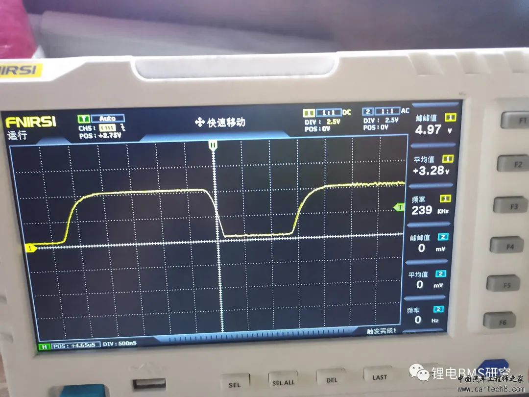

从机2.5V时RX1端波形

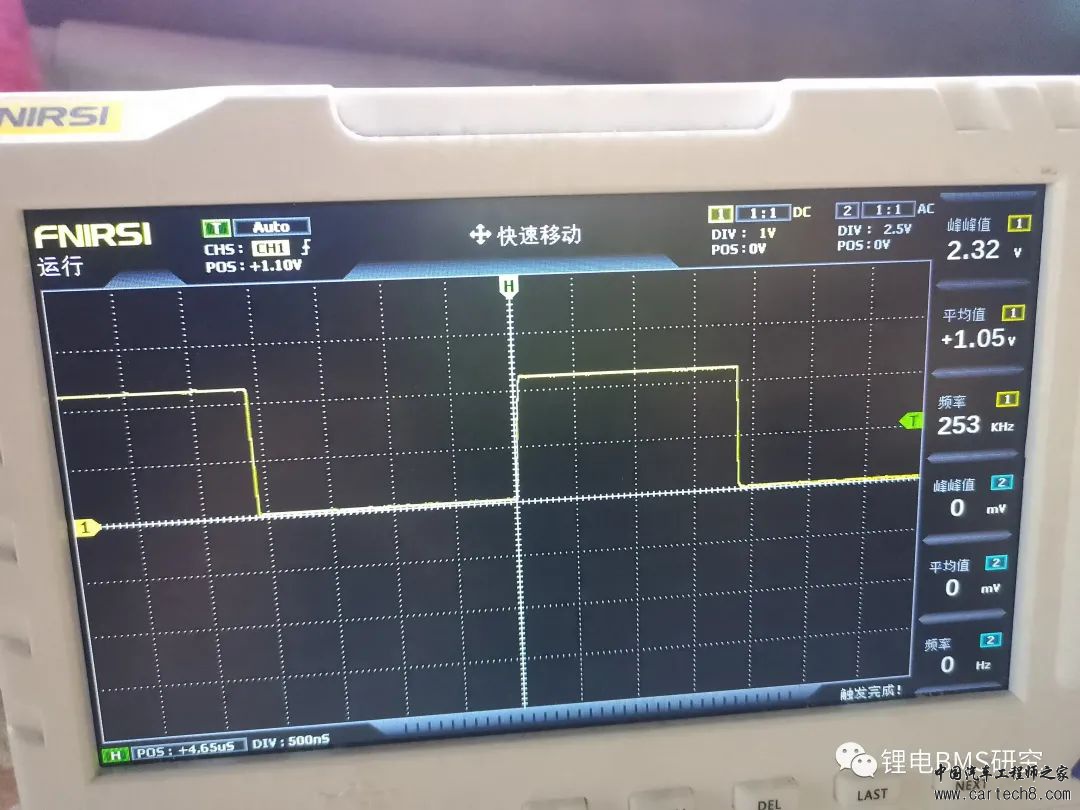

从机2.5V时RT端波形

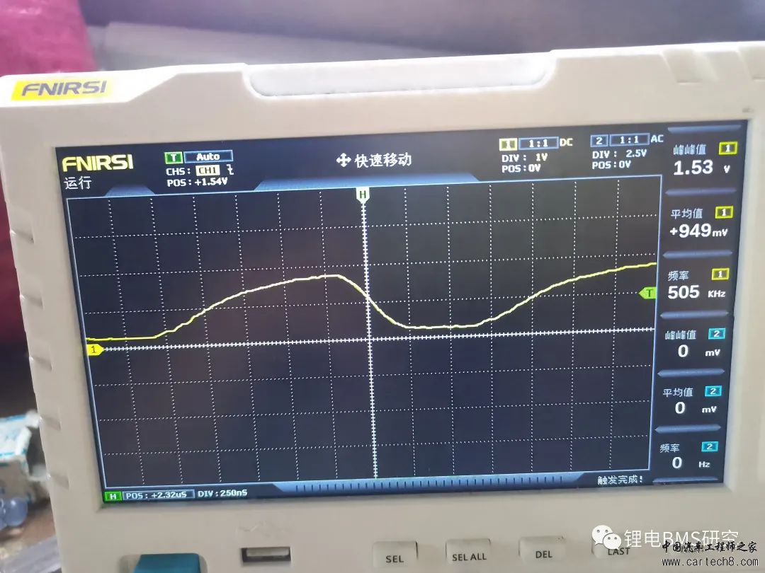

从机2V时RT端波形

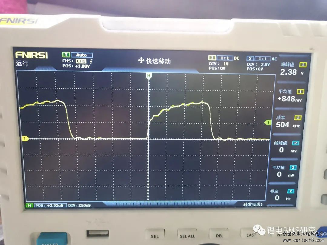

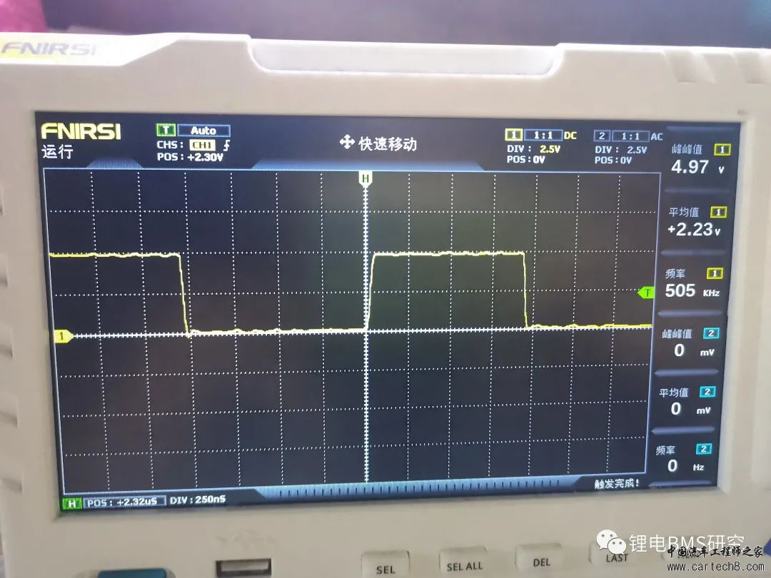

二. 500KHZ‘方波主机发送,从机接收。

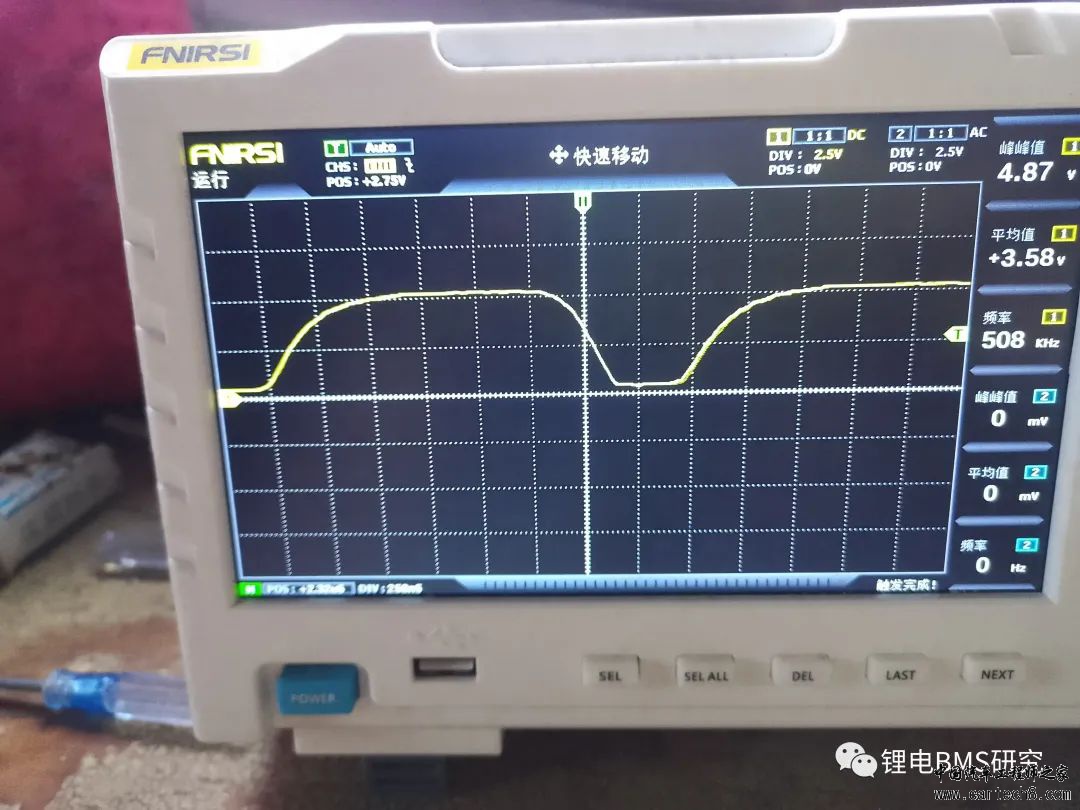

主机TX端波形
从机电阻R2两端波形

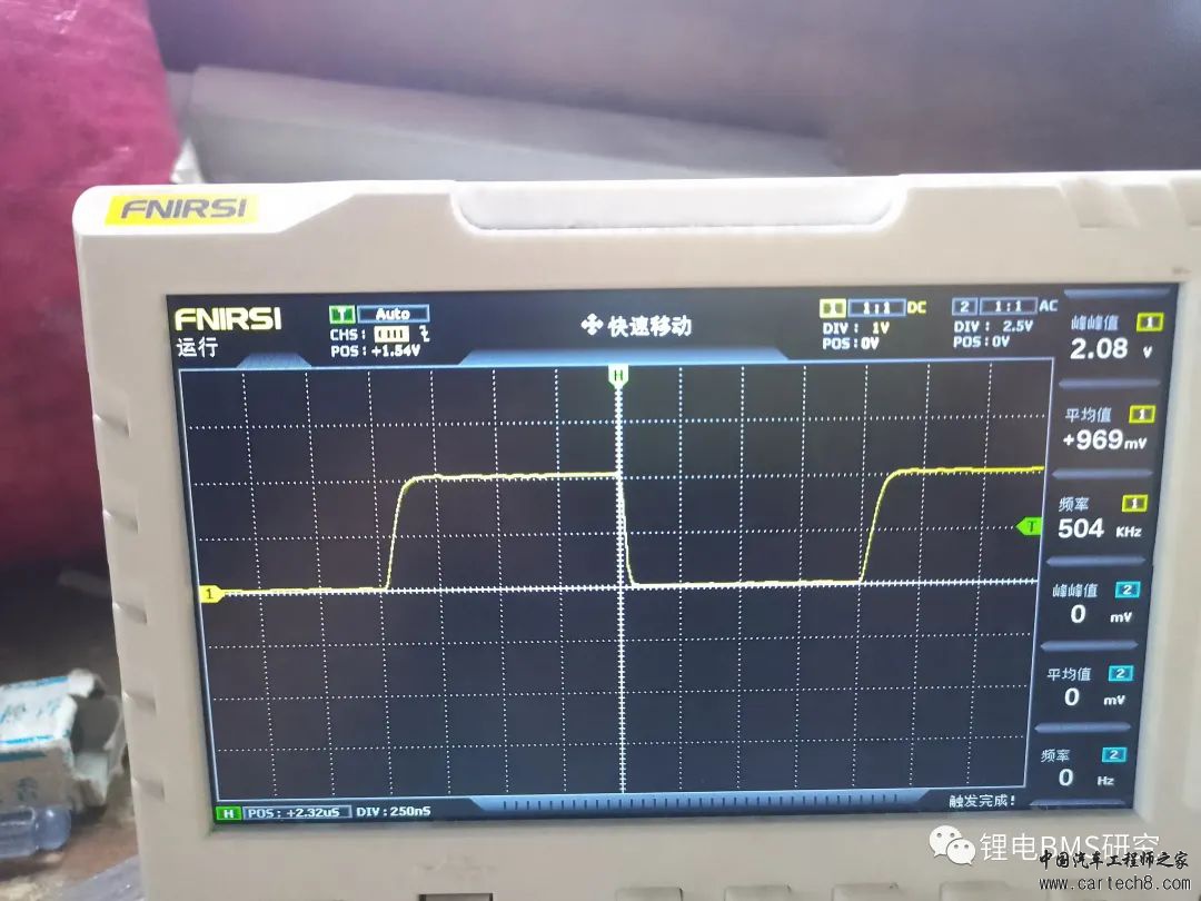

从机3V时RX1端波形
从机3V时RT端波形

从机2V时RX1端波形
从机2V时RT端波形

3V从机TX1端波形
3V从机,主机电阻R1两端波形
3V从机,主机RX端波形

从机接收时工作电压对其影响不大,这是因为主机电压恒定,对从机光耦6N136的驱动电流大小主要受到线路压降的影响。从机在发送时工作电压对其影响较大,我是用74HC14做的方波驱动,其压降较大0.8V,6N136的发光管压降1.4V,限流电阻100欧,3v电压时驱动电流也就8mA左右,2.5V电压时该电流降到不足6mA。这可以在从机发送限流电阻两端并一个电阻用3401场管控制其通断以补偿电流的减小。
主机驱动从机电流约13mA,25个从机,峰值电流约300余mA。
