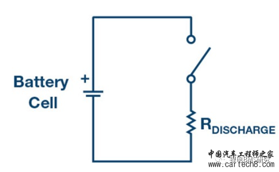

目前采用的均衡方式均为被动放电均衡,多余的能量通过电阻发热的形式消耗,散热电阻通常布置在PCB板上,PCB板的温升是限制均衡电流的关键因素,通过监控PCB板温度可以控制均衡功能的开启和关闭。
均衡发热计算
散热理论计算;
散热实验统计;
均衡功能温度控制参数
停止均衡的温度;
重新开启均衡温度;
均衡散热结构
机械散热结构设计;
PCB Layout设计;
