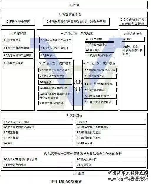

为了保证汽车电子电气的可靠性设计, 在2011年发布了IS0 26262道路车辆功能安全标准), IS0 26262 标准是源于工业功能安全标准(IEC61508)[1]。目前许多汽车企业和零部件企业在控制器开发过程中采用ISO26262这个标准,ISO26262包括了汽车电子电气开发中与安全相关的所有应用,制定了汽车整个生命周期中与安全相关的所有活动,ISO 26262从需求开始,当中包括概念设计、软硬件设计,直至最后的生产、操作,都提出了相应的功能安全要求,其覆盖了汽车整个生命周期,从而保证安全相关的电子产品的功能性失效不会造成危险的发生。如下图所示

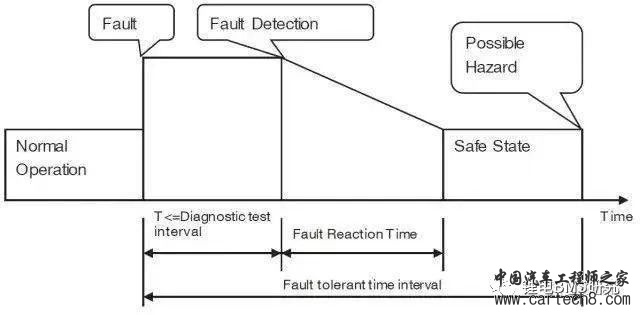

故障发生的时间关系如下图所示
诊断测试时间间隔(diagnostic test interval):通过安全机制执行在线诊断测试时间间隔
故障响应时间(fault reaction time):从故障探测到进入安全状态的时间间隔

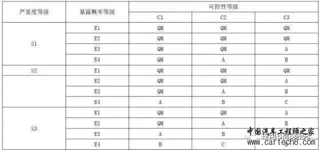

d. 每一个危害事件的ASIL等级应使用“严重度”、“暴露概率”和“可控性”这三个参数根据下表来确定

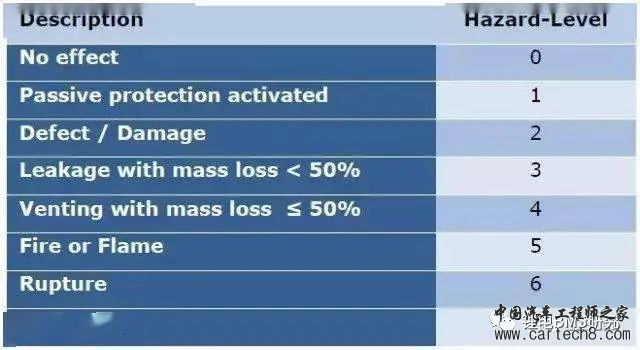

由于BMS属于新能源汽车高压电池系统的一部分,EUCAR定义了高压电池系统的危害等级。
当BMS不能够很好的监测或者保护电芯时,上表中的危害事件就有可能发生。ISO26262的目标是保护乘客受到危害,因为上表Level 5以上就算是严重危害事件了。因此有必要定义一个电芯工作的最大允许危害级别,5以上时肯定不允许的。

BMS和功能安全作为当下新能源的两个当红炸子鸡实在是绕不开的话题,蹭个热点,继续聊聊ISO26262在BMS开发中的应用。
1. 相关项定义,ASIL等级,安全目标
如下图所示,第一步通过不同的驾驶情况,不同的环境来确定不同的场景;第二步分析不同场景下的事故所以引起的Hazard Situation. 第三步确定这些Hazard Situation的ASIL 等级,这一部分有很大的主观因素,每个公司考虑问题的角度不一样,针对不同的Hazard Situation设定的ASIL 等级也会不一样。比如有些OEM定义热失控的ASIL LEVEL为C,有些OEM设定热失控 ASIL LEVEL 为D,不过目前来看热失控以后的ASIL LEVEL会是D,在知乎上看有人说以后大众的高压电池包的安全等级为D,他说的这个电池包应该是指电池包里面的电气架构包括BMS。
ISO 26262-3 Scheme ?T?V Süd

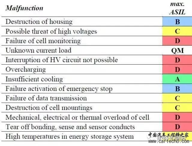

第四步根据上一步确定的不同的故障模型Harzard Situation ASIL的最大ASIL等级。第五步根据上一步确定的最大ASIL等级就可以设定Safety Goal了。在上篇文章中简单介绍了功能安全的开发途径,在开发途径中,Safety Goal是Top Level的Safety Requirements,直接来自于HARA(hazard analysis and risk assessment)。第七步,根据Safety Goal就可以导出 Saftety Requirements。
因为ISO26262涉及到产品的整个开发周期,那么谁该负责这整个流程,主机厂还是供应商?如果BMS是由供应商开发提供给主机厂,那么理论上前5步都应该是主机厂来主导分析,输出Saftety Goal给供应商,供应商根据Satety Goal导出Saftety Requirements,接着是系统设计,硬件设计,软件设计等。同时主机成也会参与到V模型右边的测试部分。

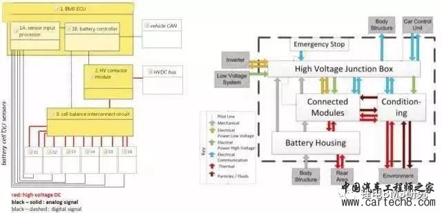

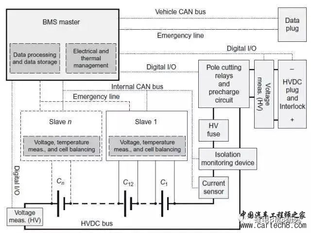

a. Item Definition
Item dedinition首先要确定item的scope,item的边界及与item相关的部件,确定item与外界部件的交互接口,CAN信号,传感器信号等等。一般通常采用方框来表示item的elements,通过这些elements和elements之间的信息交互,就能够确定这个系统的大致架构。

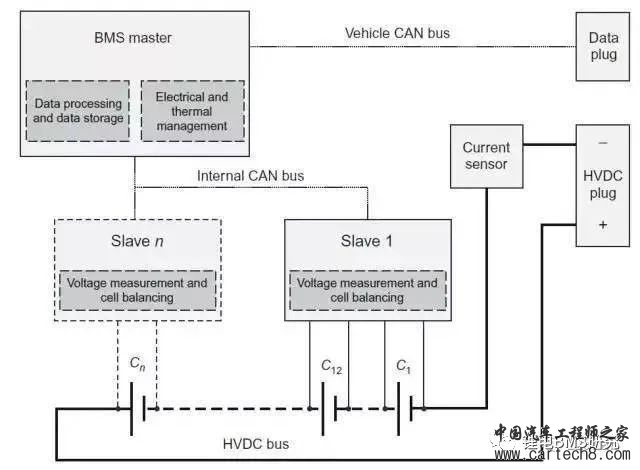

如果下图a是一个电池系统的方块图,电池高压系统主要有Junction box,Modules,cell balance interconnect circuit, HV contactor module, BMS等。BMS通过将传感器采集的数据进行处理,计算电池SOC/SOH,故障诊断等,同时通过整车CAN与VCU进行信息交互。b图是a图所对应的item defintion。一个A00级的BEV电池包。
a) Preliminary architecture of the hypothetical Li-ion battery system
b) Key elements and signals within the energy storage system

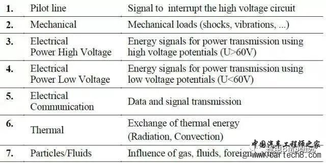

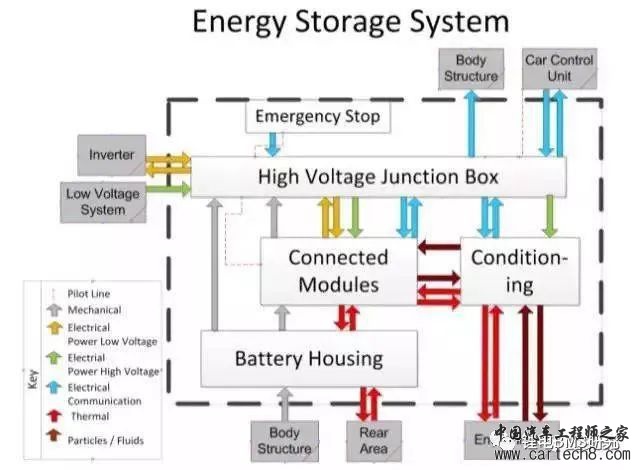

点画线表示高压电池系统的边界线,高压系统的与外界的交互信号分成了下表中的七大类。

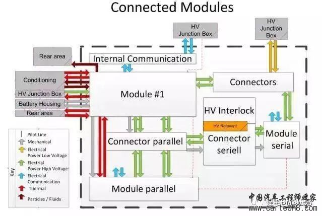

上面定义了不同类的子系统,下面这张图是上图中(connected modules)连接模组的框框图。

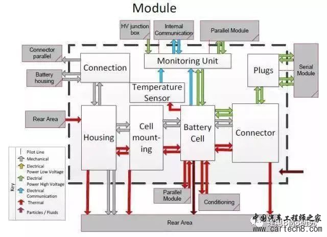

下面这张图是上面连接模组的进一步分解的模组框框图及信号流。
这样一层一层像剥洋葱一样分解系统,很方便追溯所有信号来源。系统与其他外部部件之间的联系,系统内部之间的联系,子系统之间的联系,一目了然。比如我们想追踪温度传感器的信号流,首先可以从模组框框图开始,temperature sensor 到 monitoring unit, monitoring unit 与外部的 internal communication交互信息,上一次的连接模组的 internal communication 与外界的 Junction box通过内部通讯交换信息Top level 的 junction box 与外界的整车控制器交互信息。

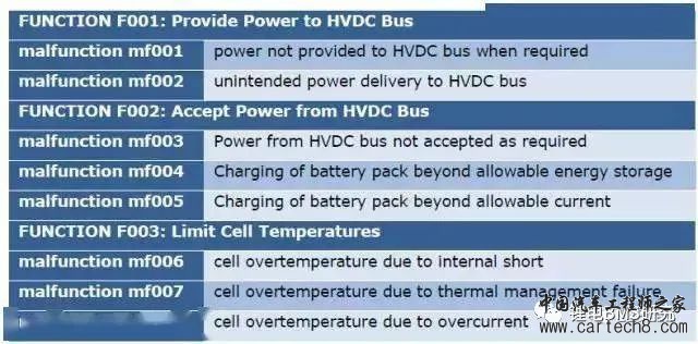

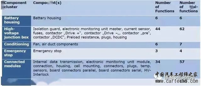

下表是根据上图HARA(Hazard Analysis and Risk Assessment)得到的。定义了93个功能和136个malfunction.
在该文章中选取了6个路况,subterranean garage, small streets, middle streets, large streets, highway and motorway,同时选取了23个常见的驾驶工况,常见的天气情况对场景的影响,最后得到了3128个可能性较大的危害事件。3128还是个非常大的数字,如果一条一条的分析,是个巨大的工作。文章中提高,他们团队有来不自不同部门的经验丰富的工程师有整车部门,电芯部门,pack部门,EE等,最后团队从这3128危害事件中选择了142个进行进一步分析。
下表是电池系统几个function与malfunction:

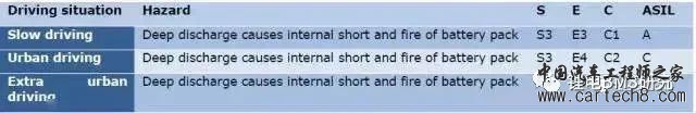

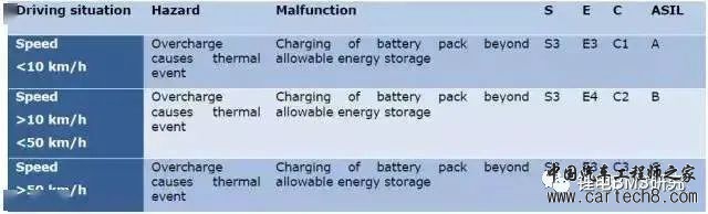

在定义好了malfunction后,就可以根据Risk definiton中的三个参数S(Severity),E( Exposure), C(Controllability)来确定危害的ASIL 等级了。下表是一个简单的电芯过放的HARA分析。在这个表格里面,在城市道路上发生电芯热失控导致车辆起火,定的ASIL Level是C;车辆在速度比较低的时候,定的ASIL Level是A。
下表是另外一个文章中过放的HRAR分析:
这两个表格中参数C(Controllability)很大程度上取决于驾驶员将车辆停靠在安全位置的速度,车速越快,车速越快驾驶员需要更多的时间找一个安全位置将电芯热失控的车辆安置好。这两个表格中第二行S/E/C的值都是一样,而ASIL LEVEL却不一样,纳尼???
有个很简单的公式来确定确定ASIL LEVEL。如果S+E+C的值小于7,那么ASIL LEVEL是A,详细如下表。所以第二个表格中的ASIL LEVEL应该C,文章的小瑕疵。

下表是一篇文章对一个高压电池包HARA分析后给出的Safety Goal.同上面两个对比,不同的公司或组织对相同的Malfunction给出的ASIL LEVEL是不同的,上面两个表格对过充的ASIL LEVEL是C,下表为D。

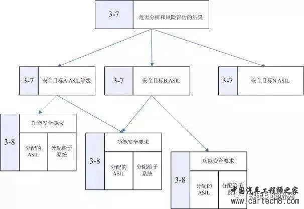

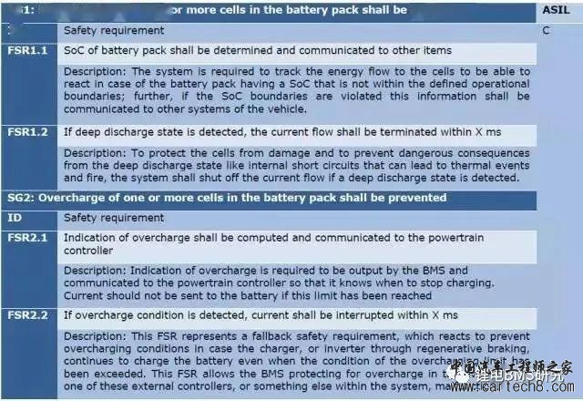

应为每一个安全目标定义至少一项功能安全要求,尽管一个功能安全要求能够cover不止一条安全目标,每一条FSR从相关SG继承最高的ASIL。然后将FSR分配给相关项。比如下表中的SG1定义了两个FSR。
在ISO26262-9中定义了ASIL分解,为了降低安全目标实施成本,可以将一个高ASIL安全目标分解成两个相互独立的低一级安全目标。拿文中的SG1-预防过放作为一个例子,在这里我们假设负载只有驱动电机,可以通过将SG1分解成两个独立的FSR。FSR1.2a:在x ms内断开高压回路,FSR1.2a:通过CAN报文请求负载将需求功率降低为0。

在第三篇中介绍了功能安全概念的目的是从安全目标(SR)中得出功能安全要求(FSR),并将其分配给相关项的初步架构要素或外部措施。
技术安全要求导出

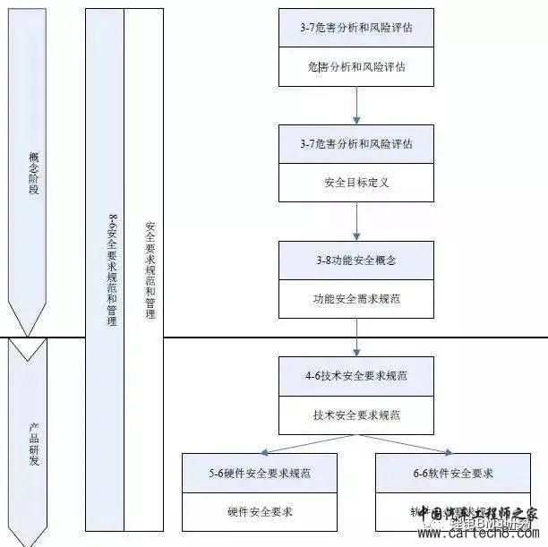

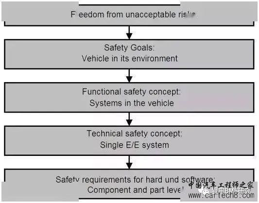

图1说明了通过分层的方法,从危害分析和风险评估得出安全目标,再由安全目标得出功能安全要求。
图1 安全目标和功能安全要求层级
图2给出了ISO26262相应部分中的安全要求的结构和分布的说明。将功能安全要求分配给初步架构要素。
图2 安全要求的结构

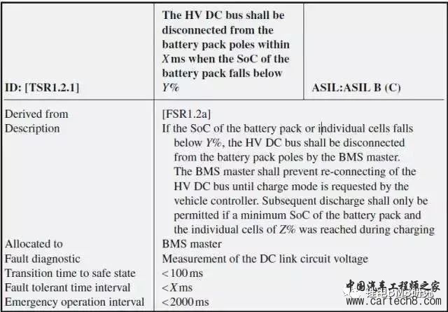

在第三篇文章中,从安全目标道出了BMS的一个功能安全要求,图3是对功能安全要求FSR1.2a导出的技术安全要求。
图3

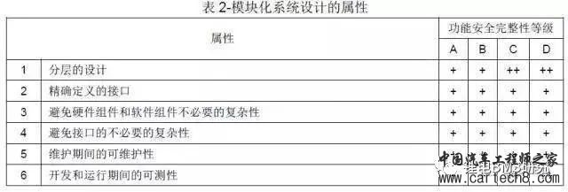

ASIL A、B、C、D 规定:为避免高复杂性带来的故障,架构设计应该根据表2 中的原则来展现下列的属性:模块化,层次化,简单化

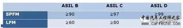

对系统设计来讲最大的挑战是满足ISO26262硬件架构度量。针对ASIL C或D,ISO26262强烈推荐计算单失效和潜在失效概率。具体计算法见ISO26262-8附件。针对单点故障SPF (single-point faults),被称为单点故障度量(single-pointfault metric -SPFM),针对潜在失效故障,被称为潜在故障度量( latent-faultmetric-LFM)。对于每一个安全目标,由ISO26262要求的“潜伏故障度量”的定量目标值应基于下列参考目标值:
表1 SPFM和LFM推荐值

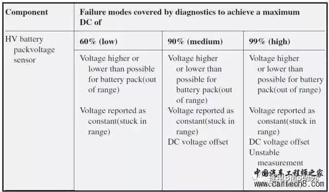

对BMS系统来讲,电池包电压传感器是一个非常重要的传感器,因此针对不同的ASIL等级需要分析电池包电压传感器不同的失效模式。下表是不同的ASIL级别所需要覆盖到失效模式。
表2 电池包电压传感器常见失效模式及覆盖度

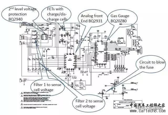

在前面几章分析过从HARA分析得到Safe Goal,从Safe Goal推导出FSR,从FSR推导出TSR。并以BMS的过充作为例子进行了详细的介绍。文章[1]选取了TI公司的BQ20Z80芯片,监控四个cell电压,管理均衡。图1是电路原图(表示看不清,可以看参考文献[2]的高清大图),该电路的核心元器件是ICBQ20Z80,BQ2940是过充二级保护芯片。文章针对过充保护功能,选择方法2展开对安全目标-“Battery overcharging shallbe prevented ”的随机失效失效评估。该方法不仅考虑到错误发生的可能性同时还考虑到安全机制的有效性。文章评估了芯片BQ2940及采样芯片BQ2931。
图1 电芯电压采样均衡架构图

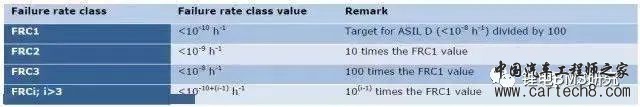

ISO 26262标准中引入了失效率等级。硬件元器件失效率的失效率等级评级应按如下确定:
a. 失效率等级1 对应的失效率应少于ASILD 的目标除以100(见表3)
b. 失效率等级2 对应的失效率应少于或等于10倍的失效率等级1 对应的失效率(见表4)
表4 失效率等级

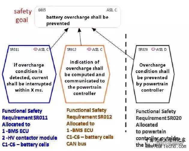

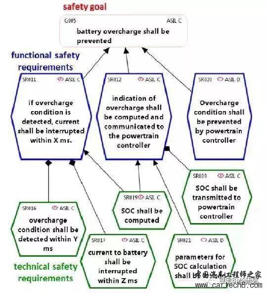

采样均衡电路的失效可能会导致电芯过充,进一步引起热失控。因此根据SafetyGoal推导出的安全要求如图2。
图2 功能安全要求
根据FSR可以推导出TSR,TSR见图3
图3 技术安全要求
这是安全目标所导出想系统的TSR,需要从中分离出单独跟硬件相关的或者和软件硬件都相关的TSR,因此硬件的TSR为:
· Overcharge condition shall be detectedwithin Y ms and,
· Current to the battery shall beinterrupted within Z ms.

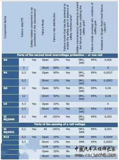

· 实施安全机制中需要用到的硬件元器件预估失效率(failurein time- FIT)。用于确定硬件元器件失效率和失效模式分布的业界公认的来源包括IEC/TR62380, IEC 61709, MIL HDBK 217 F notice 2, RIAC HDBK 217 Plus, UTE C80-811,NPRD 95, EN 50129:2003, Annex C, IEC 2061:2005, Annex D, RIAC FMD97 和 MIL HDBK 338。文章[1]中选取数据库MILHDBK 217和芯片供应商所提供的数据来评估安全机制。
· 文章[1]中采用AFEBQ2931(TI)作为过充二级保护芯片,表是对过充保护的安全机制的评估。从下表格可以看出,安全目标的失效模式覆盖率为99%,针对不同的与之安全相关的部件。
表6 安全机制评估
