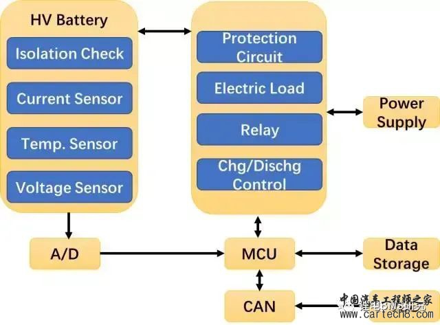

    2、BMS耦合干扰
    下图是BMS硬件电路示意图,电路主要包括:电源模块、传感器模块、保护模块、MCU模块和通信模块等。此外,BMS由于散热、线束连接等需要,其外壳不可避免留有各种孔隙,外部或内部的电磁能量通过这些孔隙能够耦合进或辐射出壳体,影响电磁兼容性。BMS的电路板上有晶振、DSP芯片等大量电磁干扰器件,这增加了外壳的电磁泄露。对于采用金属铝制外壳的BMS,电磁干扰对BMS的耦合途径包括:车内低频瞬态和各种干扰以共模或差模干扰的形式直接通过BMS电源线耦合进BMS,而车内各种辐射干扰把能量耦合在BMS的连接线束,形成共模干扰电流后耦合进BMS。
