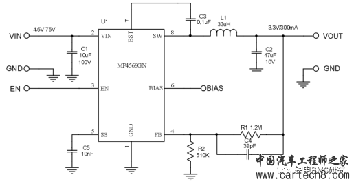

  BMS辅助电源方案:BUCK芯片将电池电压降压或者升压用于功能模块供电。
  举个例子:如下图为厂家推荐的电路,基本对输入端口的EMC处理、热插拔处理都没有任何建议。
  该芯片最大输入VINmax=80V,接入48V锂电池时候热插拔过冲电压在大于80V时候就会产生芯片损坏问题。

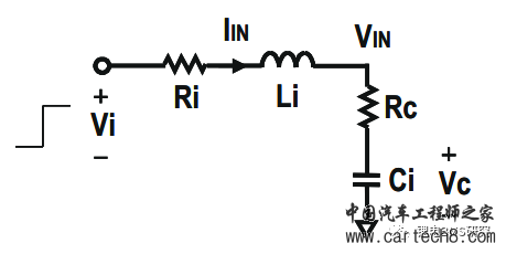

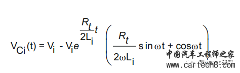

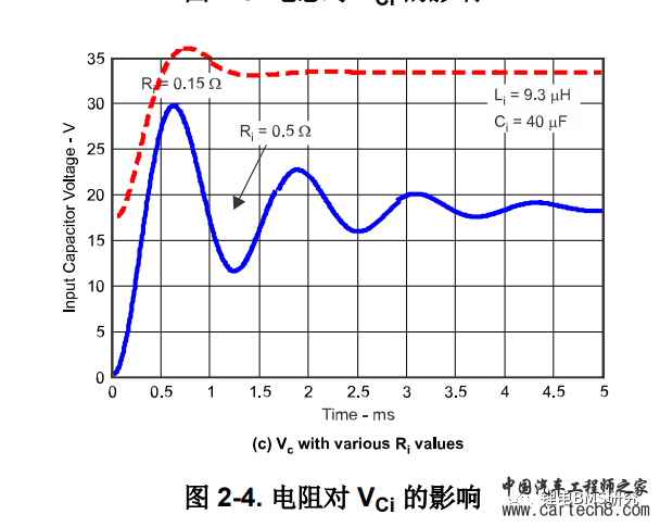

TI官网给出建模:
图2-1热插拔简化等效电路模型
Ri、Li代表线上电阻和电感、Rc、Ci代表输入电容和接地电阻
该公式给出了电容器 Ci 两端的电压:

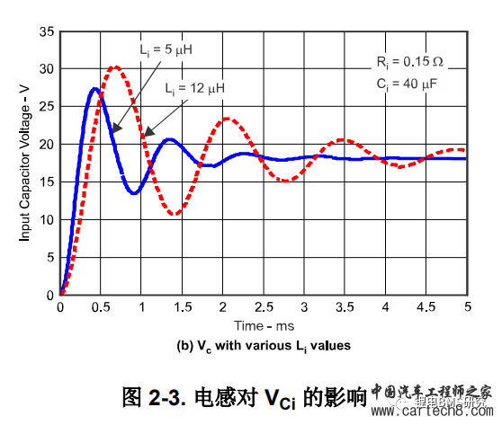

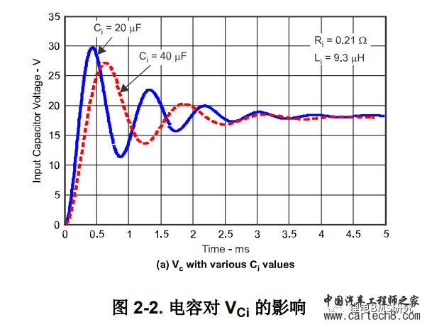

个人的工程理解: 在热插拔时,锂电池瞬态放电,让电流尽量小,这时候续流导致的电压过冲将减小。增大电感和电容及串联电阻会削弱电压过冲。
以下为仿真数据:

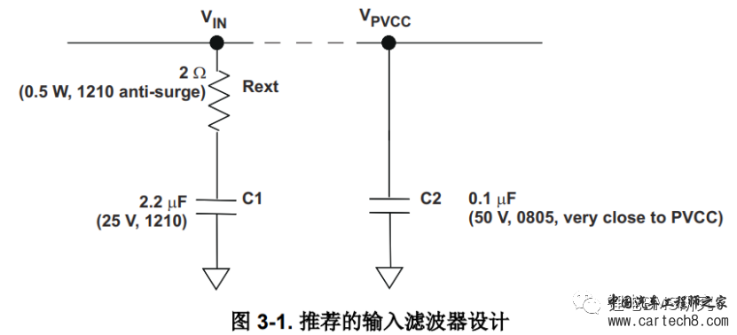

1)RC缓冲器
电子器件的电缆长度以及串联电感 Li 有很大差异。电源引脚电容也会因 IC 而异,一般而言,不能具有较大的串 联电阻。因此,有效且具有成本效益的方法是不使用 IC 引脚的电容,而是添加一个额外的小型电容器和串联电阻 作为缓冲滤波器(通常称为 RC 缓冲器)
  TI推荐的方案在端口处的电容上串接电阻,这样在插拔时候确实VIN 电压为缓升状态。该方案成本低,也不会在正常工作中额外增加功耗。

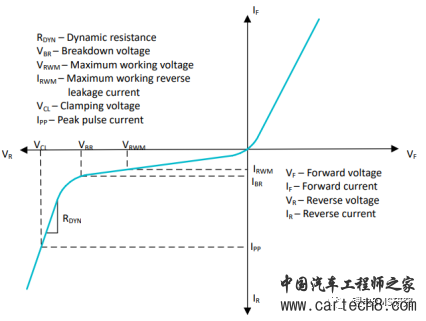

3)TVS或齐纳二极管防护
   RC 缓冲器非常适合滤除热插引起的瞬变。但是如果电源具有较大的电压摆幅,例如电池充电器输出端的电池经常对系统瞬态负载进行补充,则 RC 缓冲器不是理想选择。尽管比 RC 缓冲器成本更高,但 TVS 或齐纳二极管也可用于抑制适配器热插拔产生的电压尖峰。瞬态电压抑制二极管(即 TVS 二极管)旨在保护电子元件免受电压尖峰的影响。一旦二极管上的电压超过雪崩击 穿电势,TVS 二极管就开始工作。一旦该电压消失,TVS 二极管就会复位。TVS 二极管可以是单向的也可以是双向的。TVS二极管的 I-V 曲线图如图 3-3
                             图3-3 TVS防护
  BUCK芯片最大VINmax<VCL最大钳位电压,否则会产生浪涌能量大时,无法保护BUCK芯片
  工作电压Vmax>VBR 否则会产生漏电现象

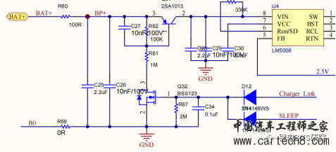

4)缓启动电路
  通过三极管be的电压通过RC缓启动,可以避免buck芯片直接面临电压过冲问题
图3-5 缓启动电路
