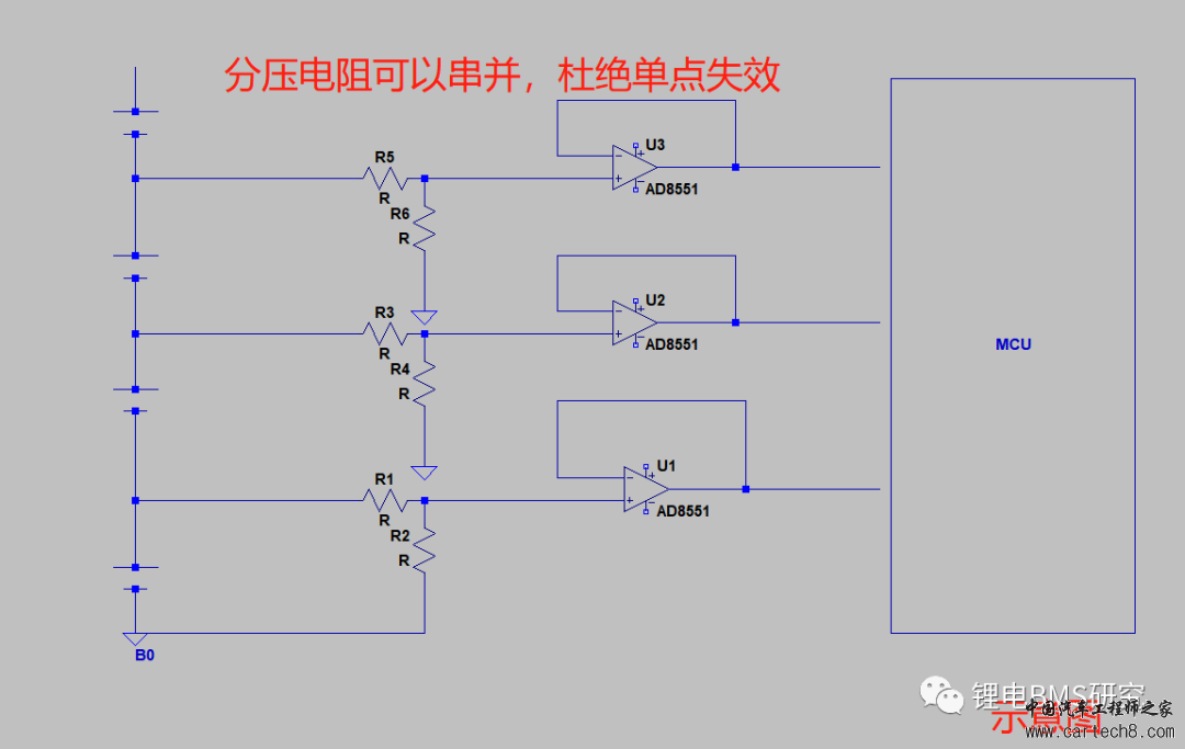

1)电阻分压采样方案
  电阻分压,无脑的进行电阻分压,分压到合适的电压值进入MCU的ADC外设通道,进行单体采样。
  具体做法,每块单板都需要进行上位机工作,进行单体校准,所以在实施过程中还是存在很多麻烦。
   优点:成本极低,可靠性极高。
   缺点:
1.由于电芯是堆叠,所以电芯从B0开始功耗是越来越大,从而也导致了电芯的不均衡。
2.精度差,由于前面分压电阻,阻抗大。导致采样存在偏差。
3.低压BMS可以轻松应付,高压系统由于MCU口有限,假设AD端口富足的情况下,该系统也是存在应用可能性的,越高串电压越高,但是我们运放电源如果供电是隔离电源,引入了《高阻隔离的概念》,后续会介绍,该方案使用得当情况下,加上均衡算法,可以完美实现。

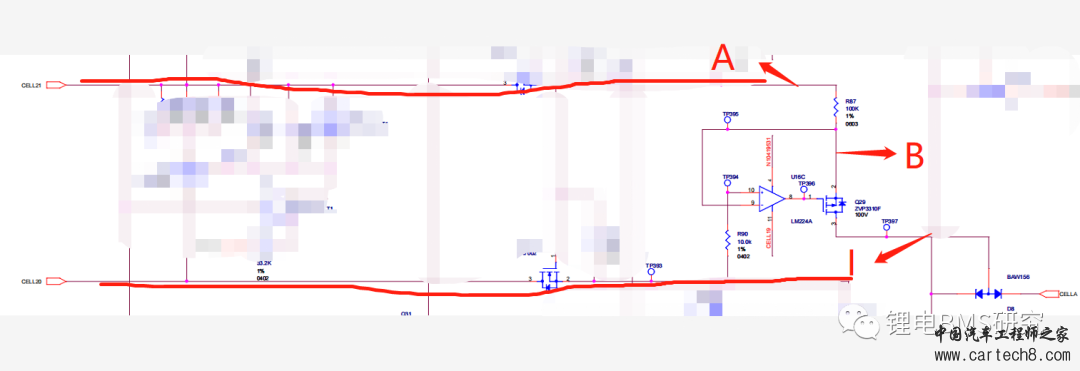

2)电流源采样方案
  如上图  电池电压进入该电路 恒压变恒流,然后下拉采样电阻,进入AD采样通道。原理,A点为电芯电压,B点为该电芯上形成的基准电压,这样I电流=(A-B)/R,U=I*R采。
  优点:采样精度高,每颗电芯功耗基本一致,不会加剧电芯的一致性,成本较高,可靠性高
  缺点:由于电路耦合度极高,在实际过程中需要加大调试力度,风险较高。难度大。低压系统适用,高压系统无法进行,需要增加隔离等一系列手段进行采样。
