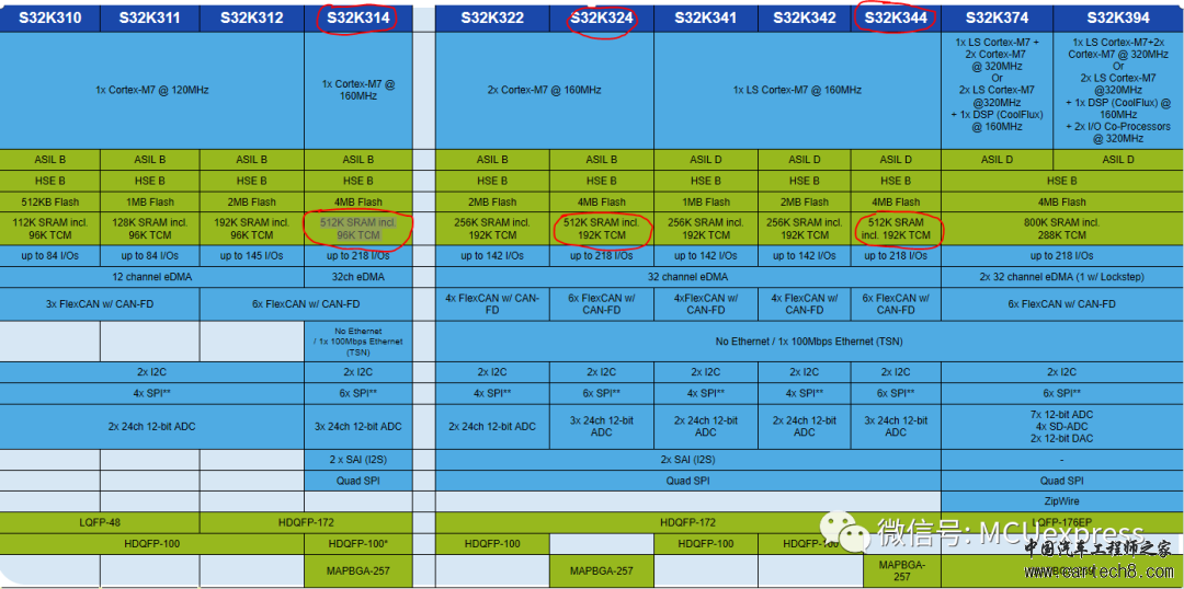

在评估S32K314资源时候,发现实际可用的RAM大小,比规格表中的512KB少,只有416KB,那么,消失的96KM去哪里了?
表1 S32K3系列资源,可以看到S32K3X4 RAM大小是512KB,包括K314/K324/K344

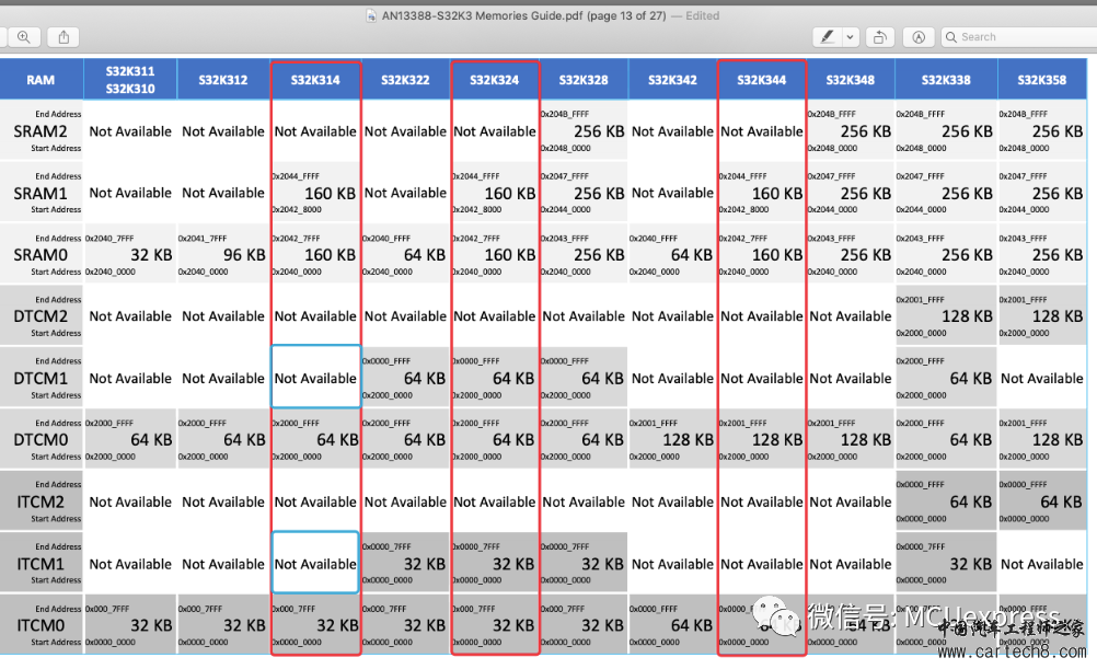

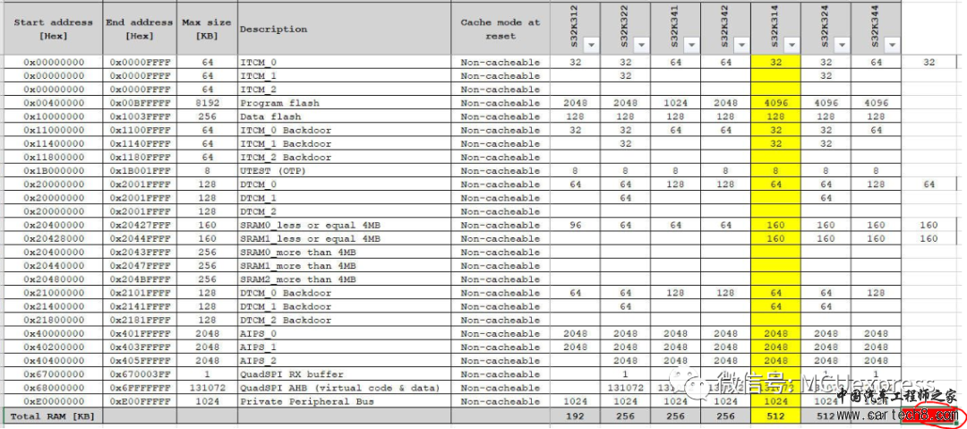

根据S32K3系列数据手册《S32K3xx_DS_Rev7》 , S32K314 的 RAM大小是 512K(包括 96KB TCM),但是根据S32K系列参考手册, S32K3xx_memory_map.xlsx 计算 RAM 大小是小于 512K,只有416K大小,如下

S32K314和S32K324/S32K344是同一个设计,DIE是一样的,在生产阶段,通过sBAF配置将内部的 CM7_1内核置于等待模式。
经过配置后,虽然S32K314在物理上有两个内核(cortex_M7_0和cortex_F7_1),但是用户只能使用一个内核(cortex_F7_0),ITCM_0/DTCM_0可用,ITCM_1/DTCM_1不可用;

S32K314 RAM 里面没有找到 ITCM_1/DTCM_1。S32K314 用户可以通过 Backdoor方式访问CM7_1 核的 ITCM/DTCM。
512K = 32K ITCM0 + 32K ITCM1_Backdoor + 64K DTCM0 + 64K DTCM1_Backdoor + 320K SRAM.
