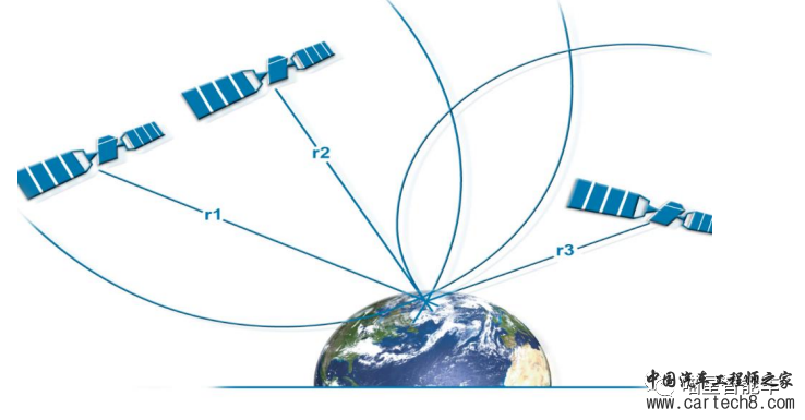

GNSS的原理基于测量从卫星发射的信号的时间和空间属性来计算接收器的位置,即TOF飞行时间测距法。PS:各种类雷达都是利用此方法进行测距。GNSS系统由多颗卫星组成,每颗卫星都在预定的轨道上运行,其轨道由地面的控制站进行精确的监控和调整。GNSS接收器接收来自至少四颗卫星的信号,并测量从卫星发射到接收器接收信号之间的时间差。通过知道信号的传播速度(光速),接收器可以计算出从每颗卫星到接收器的距离。为了精确计算接收器的位置,GNSS系统使用了三角测量原理。接收器通过测量与多颗卫星之间的距离,可以确定自己在三维空间中的位置。通过将多个卫星的测量结果相互交叉验证,可以进一步提高定位的准确性。

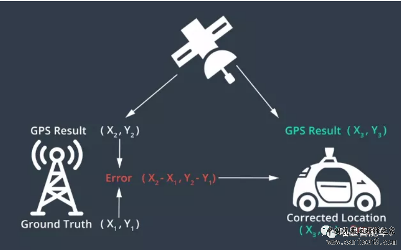

    PPP可以简单理解为一个很强的单点,它有很多种基础基站的建设。这些基站通过卫星数据,把这些误差都在基站做分离处理,再传递给卫星。卫星已经做了误差的消除,再去对车端进行定位,得到一个非常高精度的定位信息。
    特点:
    全球范围的次优精准定位
    近实时定位 (< 30 min)
    广域地面稀疏基准站组网处理
    PPP-RTK:
    特点:
    全球范围的精准定位
    比网络RTK密度更少基准站,增强信息无需实时播发,等价或优于RTK体验
    误差按照状态空间域处理,提供定位的可靠性和时效性

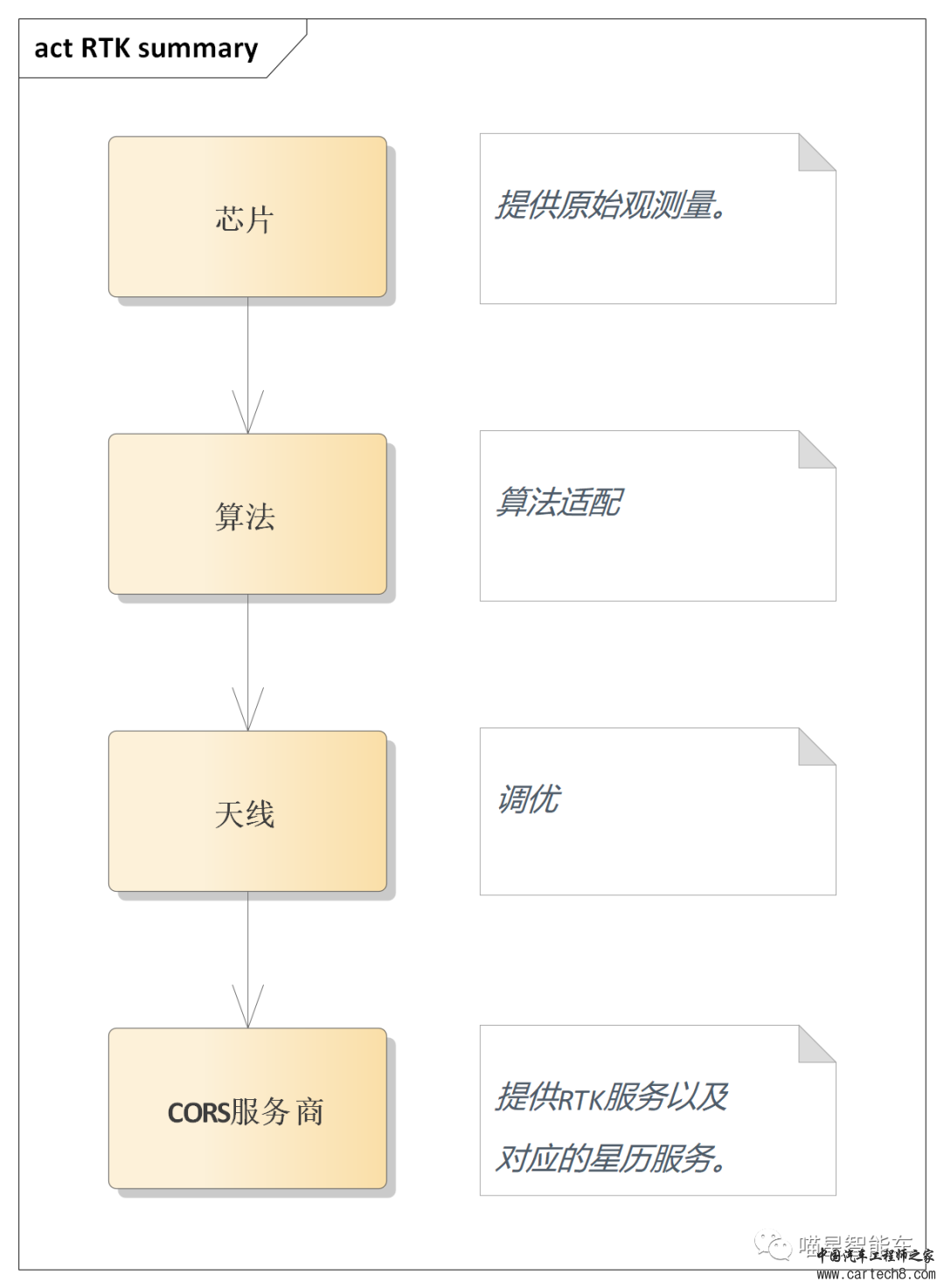

4.实现RTK
